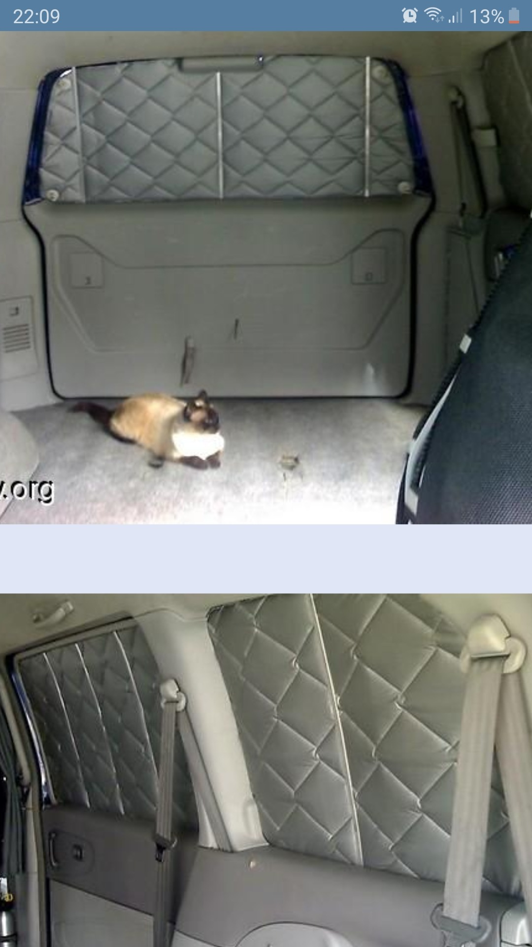

Puedes poner o velcros como te dice el compañero, yo lo hice asi tambien:
Cita de: furgoroy en Junio 01, 2020, 19:42:44 pmLos velcros en el marco
Y despues el reflectante
Puesto
El detalle del borde cosido
Si te interesa y no te corre prisa, te puedo hacer unos ;)
Enviado desde mi Mi MIX 2 mediante Tapatalk

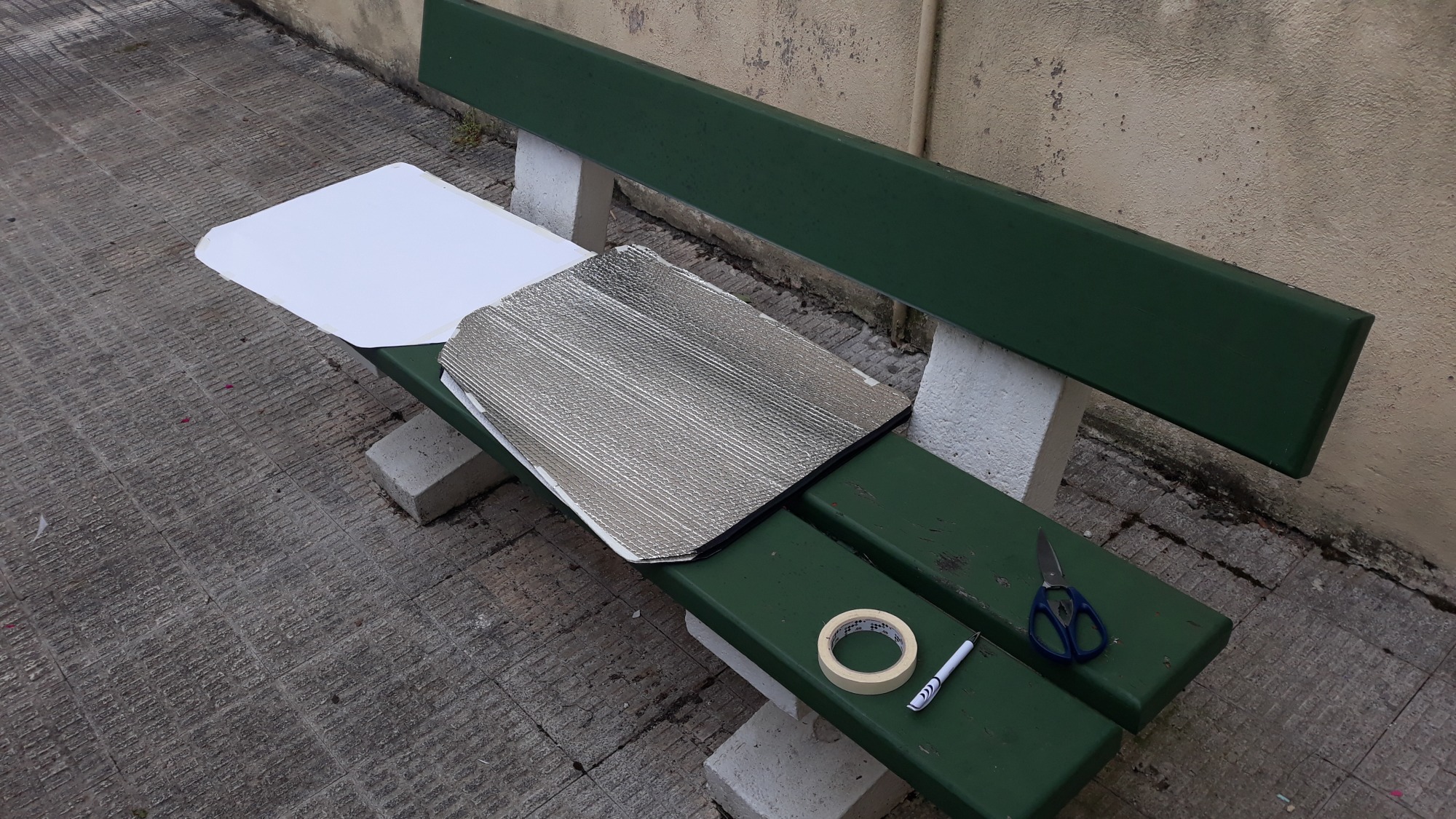

Lo del vercro o imanes no lo veo ....ya que en mi caso el contorno es todo plastico para el caso del iman y sobre el vercro...tendria que pegar una parte en el cristal o en la tapicería....y prefiero evitar pegamentos en el cristal o en la tapiceria ...quiero que quede curioso...se me ocurrió poner algunos listones de plastico o aluminio....
Algo así...
Es lo que mas me convence....iré probando cosas y lo iré publicando

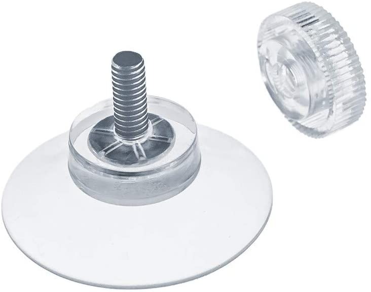

Te entiendo, también lo que puedes hacer es, hacer unos agujeros, ponerles un ojal y ponerles este tipo de ventosas.
