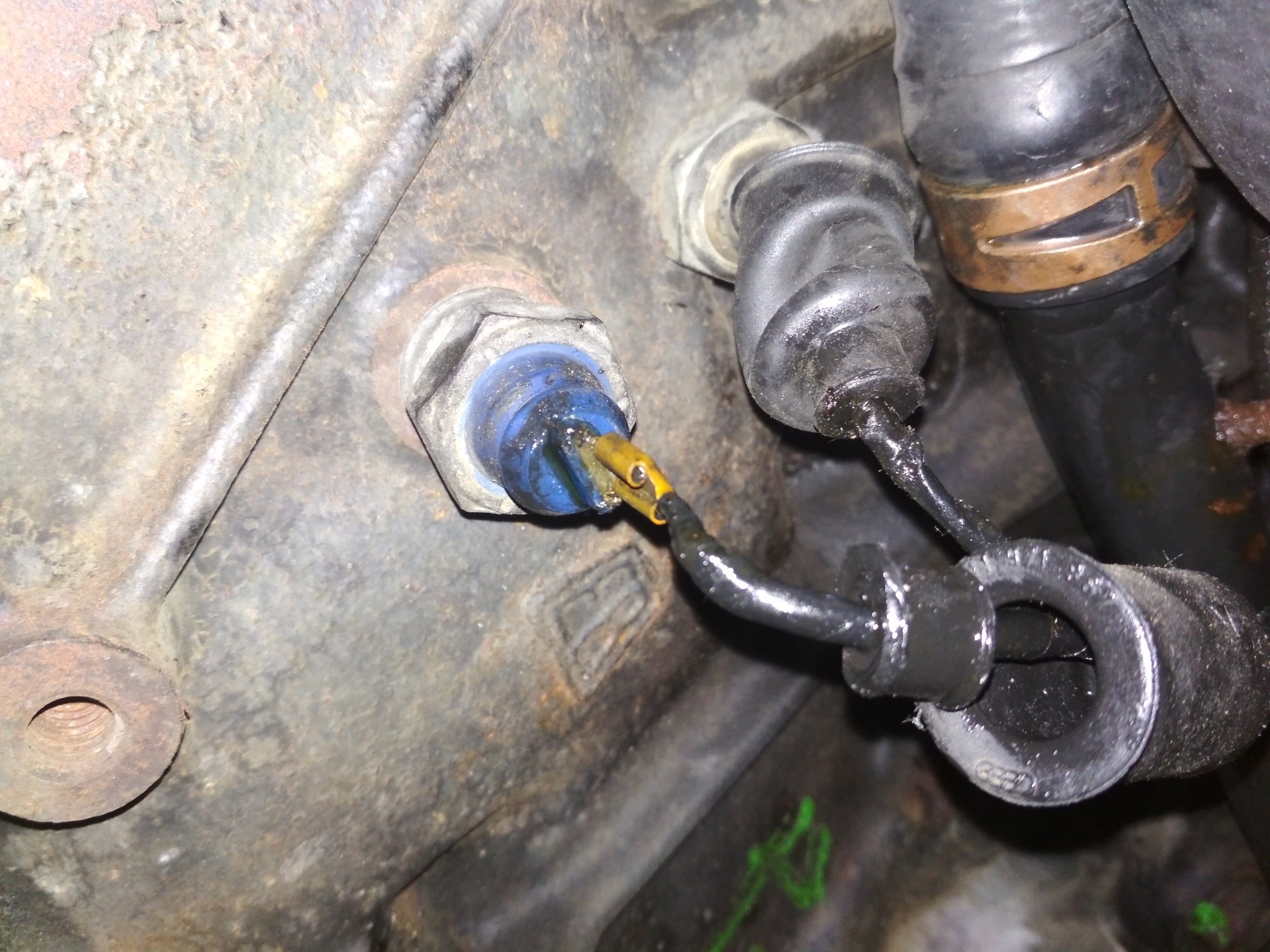

Muchas gracias!!en la mía el sensor blanco esta puesto abajo y arriba tiene uno negro...mañana voy a probar a cambiarlos de posición,muchas gracias de nuevo!!
