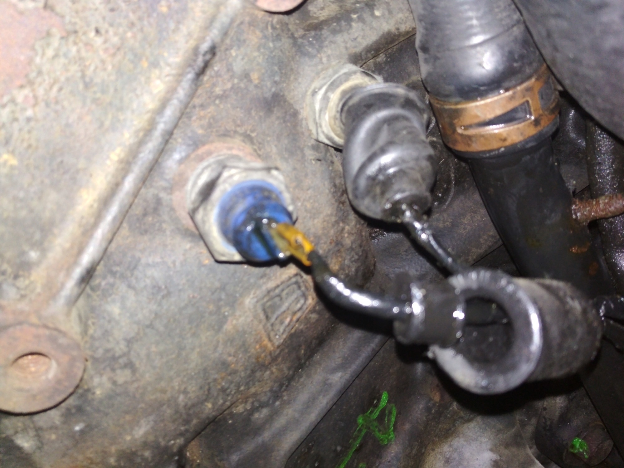

Revisados los cables y el conector cerca del motor de arranque,todo correcto,pero creo que encontré el fallo,buscando los sensores de presión de aceite por la referencia que sale en el ETKA,me sale el de abajo,de color negro o azul y el de arriba de color gris o blanco,pues bien,en mi furgo están puestos al revés...he probado de momento a intercambiar los cables,antes al poner el contacto,se encendía muy rápido la luz del aceite y se apagaba,ahora se queda parpadeando hasta que arranco,probé a conectar otra vez el cable de la señal W al alternador y iba contento porque ya no pitaba,pero vuelve a hacerlo,pero esporádicamente,no de continuo,antes de ponerme a cambiar los sensores de posición,alguien me puede confirmar lo de los colores?gracias!
cierv@lo
Yo lo único que te puedo decir es que el parpadeo del led "aceitil" es normal. Al poner el contacto, parpadea el del refrigerante 3 ó 4 veces y el del aceite sigue hasta que arrancas.
Lo demás, pues lo más que puedo hacer es ver cómo lo tiene la mía. Que sensores son??
manuel-pul
Muchas gracias!!son los 2 sensores que van en el bloque por la parte delantera,mas o menos en el centro,llevan un capuchón de goma con un cable cada uno,quitando el capuchón veras el color

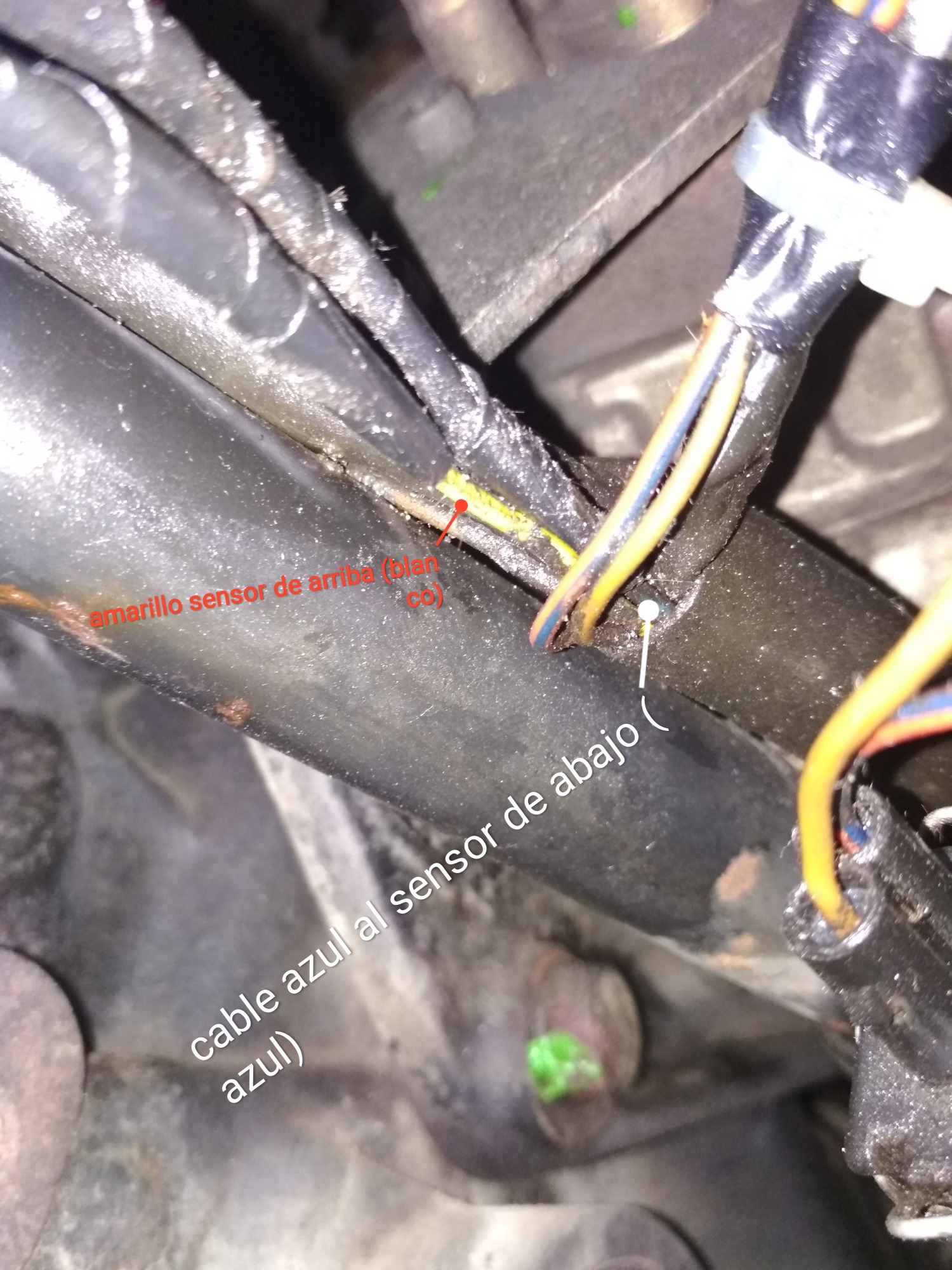

cierv@lo
Acabo de mirar, te explico como lo tengo por si no sale la foto, porque quitando el capuchón solo se ve el conector, tiene aislante y no veo el color del cable, pero siguiendo los cables lo he conseguido ver.
El sensor de arriba lo tengo de color blanco y el cable que llega es de color amarillo.
El sensor de abajo es de color azul y el cable que llega es azul.
Espero que te sirva de ayuda.
