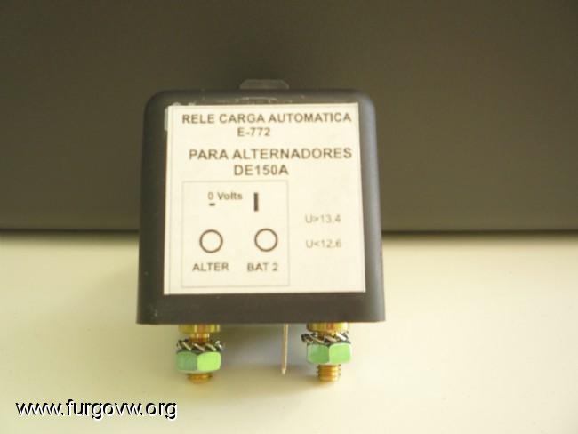

Te cuento, tengo el e-772 de Roulot, tendria que bajar a confirmar los numeros, pero mi rele tiene una pegatina y creo que coinciden tus numeros con las leyendas que te pongo a contjavascript:void(0);inuación, luego lo verifico. :)
Las pastillas estan conectadas asi:
La patilla ALTER va con un cable conectada al positivo de la bateria principal
La patilla BAT 2 va con un cable conectada al positivo de la bateria auxiliar
La patilla 0 volts va con un cable conectada al negativo de la bateria principal
Por si influye: Los cables que van al positivo son cables normales para bornes de bateria, el que va a masa, es un cable normal de los que estan por la furgo (pille todo del desgüace).
Respecto a la excitación, es la normal de este relé no???, no tiene mas patillas, entiendo que es cuando se conecta el alternador al arrancar la frago :)
Gracias!!! :)

vale!!!!!!!!! es ke tienes el rele automatico,entonces esta todo bien,cuando el voltage de la bateria principal llegue a 12´6v el rele se desconectara.

Ese relé funciona de manera automática, no lleva excitación "bajo demanda", junta las baterías cuando detecta más de 13,5v y las separa cuando baja de 12,6v. El de Roulot es el mismo que el Nagares RDT/3-12, aunque lleva las patillas al revés, cosa que no influye si respetas los números.
No será que el sistema no te ha bajado de 12,6v y todavía el relé no se ha separado? Prueba a quitarle la masa del relé y volver a conectarla, con el motor parado, así el relé no debería excitarse, no dando continuidad.

Creo amenish que te ha pasado lo mismo que a mí. Despues de volverme loco con este problema mi hermano me dio la solución. Cuando se comprueba con un polimetro la continuidad, lo que hace este cacharro es meterle un pelin de intensidad para poderla detectar (Esta es la pista clave .panico). A todo esto hay que añadirle que tu batería principal con la furgo apagada quizás se baja a 12.58v, con lo que el relé estaría cerrado, pero cuando vas a ver si tiene continuidad, el polimetro mete 0.03v y de esa forma aparecen los 12.61v que hace que se habrá el relé y de continuidad.
La manera de comprobar si todo funciona bien es a través de diferencias de voltaje.Es decir, ves los voltios que te da la principal, luego los de la auxiliar y despues colocando los polos del polimetro en los dos bornes positivos del relé te dará justamente la diferencia existente entre las dos baterías. Si hubiese continuidad las dos baterías tendrían el mismo voltaje.
