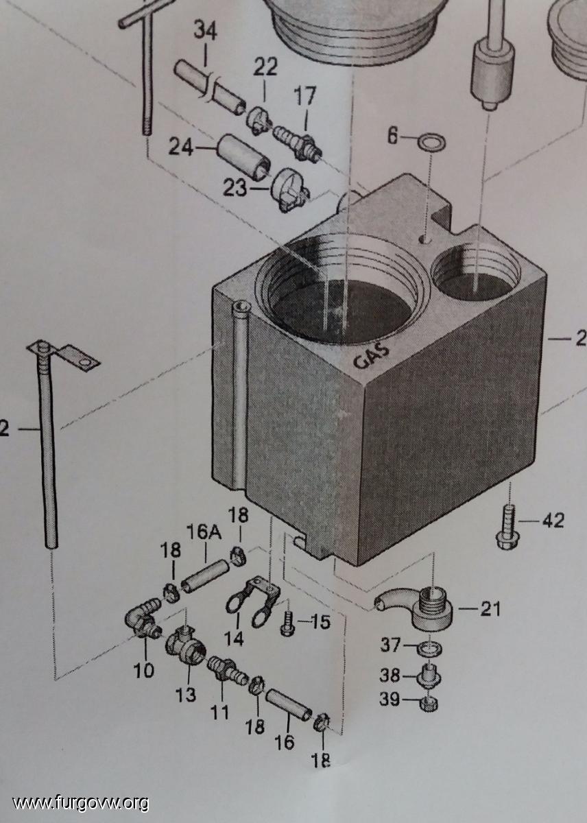

No sé a que espárrago (tornillo) te refieres. Pero después de haber estado investigando bastante, encontré el plano-croquis descriptivo de "todo el tinglao".
Si miras el croquis adjunto, verás que la pieza 12 del dibujo (no se lee bien), que es la de la llave (grifo) que accionamos desde el armario trasera de la furgo,.... es la que hace girar la pieza 13 (llave de paso).
Esta es la llave de paso.
Yo ya no tengo pérdida de agua. No desmonté nada. Espero que no vuelva a perder, pq quitar el cubre plástico negro.....es un percal....y no sé si es tan sencillo llegar al culo del depósito.
Y, pienso, que no hay ningún otro hueco por donde meter la mano.
En mi caso, pienso que el problema venía de la varilla que une la llave (grifo) con la pieza 13 (llave de paso). Quiero pensar que, como la conexión no es directa (es decir que hay la varilla), pues que por muy poquito que esté descompensada una cosa de la otra.....pues que ya no cierra perfecto. Y de ahí la pérdida.
El propio depósito de aguas limpias tiene unas rebabas que no dejan mover más de 90 grados la llave (grifo).
Yo no tuve que hacerlo, pero quizás destornillando el grifo, y con una llave inglesa, puedes jugar con la apertura y cierre de la llave de paso (pieza 13).
No sé si me explico. Ya me cuentas....

Creo que llevan razón en el taller, y para acceder a la pieza  número 13 del croquis de la foto anterior....sólo es desmontándolo todo.
Pero antes de eso (menudo percal)....yo probaría a hacer tal y como hizo Shawn-Gc. Creo que lo resolverás.

se puede acceder a esa llave de otra manera, un poco mas brusca pero con menos follón que desmontar todo el mueble.
y es metiendo radial desde los bajos a la chapa inferior del deposito,desenroscando la pieza 21,  haces un corte y aparece la llave de paso con el soporte, lo se porque es lo que hago cuando hay que montar el deposito extra de agua a una T5 cali.

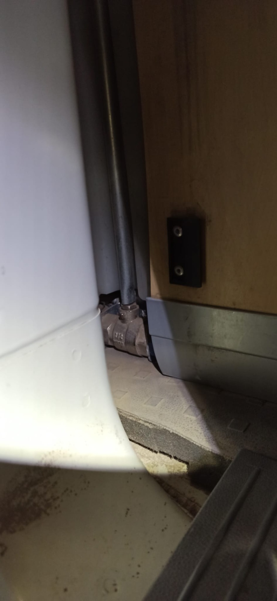

crisjaca
Hoy poniendo los sensores de aparcamiento traseros, he descubierto que por la moldura gris del lateral, se puede acceder a la llave de desagüe...aunque poco se puede hacer desde aquí...
