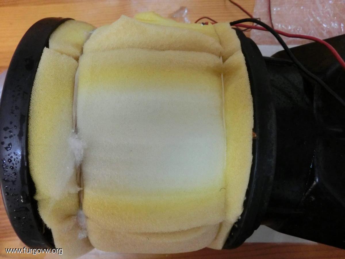

Buenas:tengo un trocillo de gomaespuma,voy a hacer unas lonchas finas y a ver si transpiran mejor...
Creo que el truquillo esta en el material que se humedece,tiene que ser tranpirable y que se humedezca con facilidad.

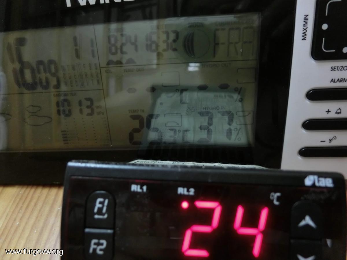

Bueno,como somos unos ansias y mientras se hace el bizcocho en el horno:
Una prueba rapida:
Elemento humedo de esponja:
Temperatura y humedad inicial sin mojar: 27º-28º  y 20%  de humedad
Temperatura mas baja obtenida tras 10 minutos:   25º-24º y 37% de humedad
CONCLUSIONES:
-La misma diferencia que ayer en cuanto a temperatura  y un 8% mas de humedad que ayer.
Esta tarde lo saco a la calle,no se como influira la temparutura y la humedad exterior  en la evaporacion del agua.

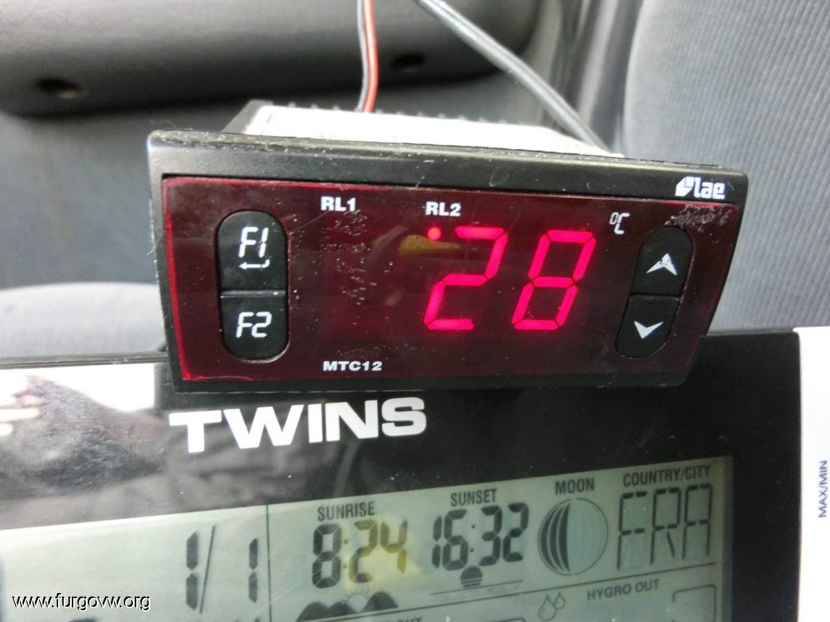

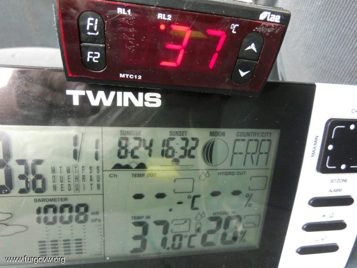

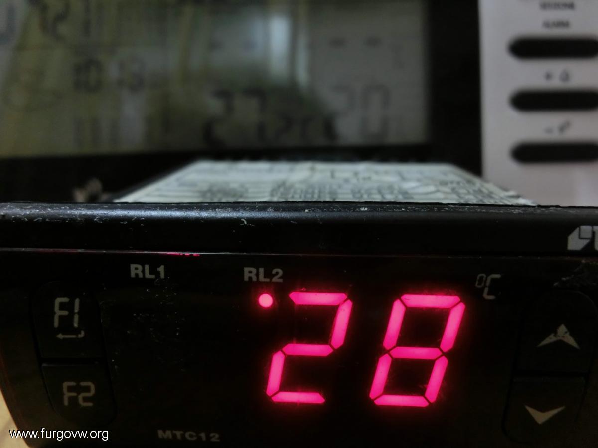

Bueno,pues ya estan las prueba finalizadas:
-Temperatura exterior 37º,es la que sopla el ventilador al interior
-Empezamos a pulverizar agua con hielo:baja a 28º y la humedad permanece constante a 20%
Bueno,pues hasta aqui a llegado el tema,9º grados de diferencia.
