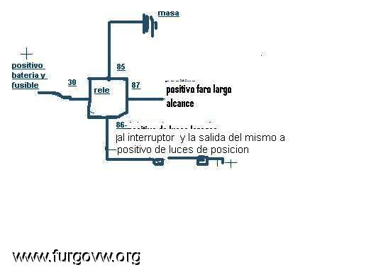

Yo mirare de montarlo con este esquema, que os parece? Es mejor separar la conexión de los focos con un rele de 5 y conectar 87 y 87a?
30...Positivo directo ( Fusible 30A )  Rojo
85...Masa   Azul
86...Hacia el interruptor   Amarillo
87...1 ª Faro antiniebla   Verde
87a.2 º Faro antiniebla

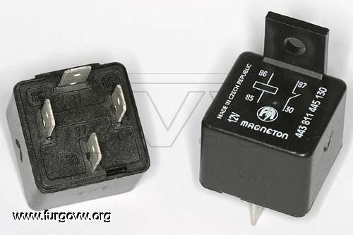

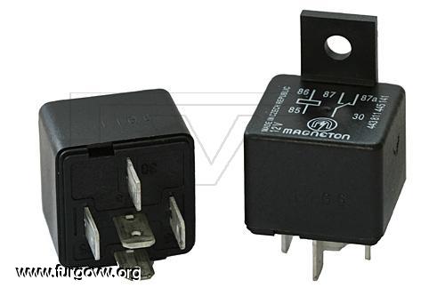

cita de otro forofo:Además de la 87, en algunos relés puedes encontrarte con una patilla más, es decir 5 en vez de 4 patas. Esta 5ª patilla suele ser la 87a, que ejerce conmutadamente con la 87, es decir, cuando Lorenzo se acuesta, se levanta Catalina, o lo que es lo mismo, si en "excitación" sale por el 87 la corriente que le entra por el 30, en "reposo" saldría por la 87a, y al excitarse conmuta a la 87, dejando de salir por la 87a. Si solo te queires hacer un montaje básico, ignora la 87a.
.nono...rele de 4 patillas...los de cinco pa otras cosas...
pd:que yo no tengo ni idea de esto eh!pero lo mio lleva 14 años funsionando en una vanette..y no sa quemao...

Menos mal que hay quien sabe del tema .palmas me lo apunto rele de quatro patillas El esquema lo encontré en otro foro, te parece adecuado?

siulagrande,si no me equivoco,si enchufas un antiniebla en 87,y el otro en 87a je je...como la poli das interruptor enciendes solo izdo,apagas,el derecho.....je je je...repito,que yo no me dedico a ello...y llevo muchos fusibles quemaos...

yo los instale así y la patilla 87a no se usa osea que con un rele de 4patas t vale
