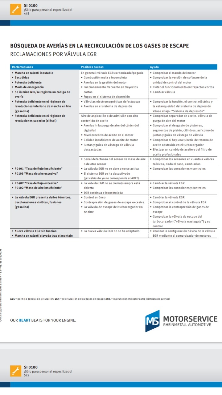

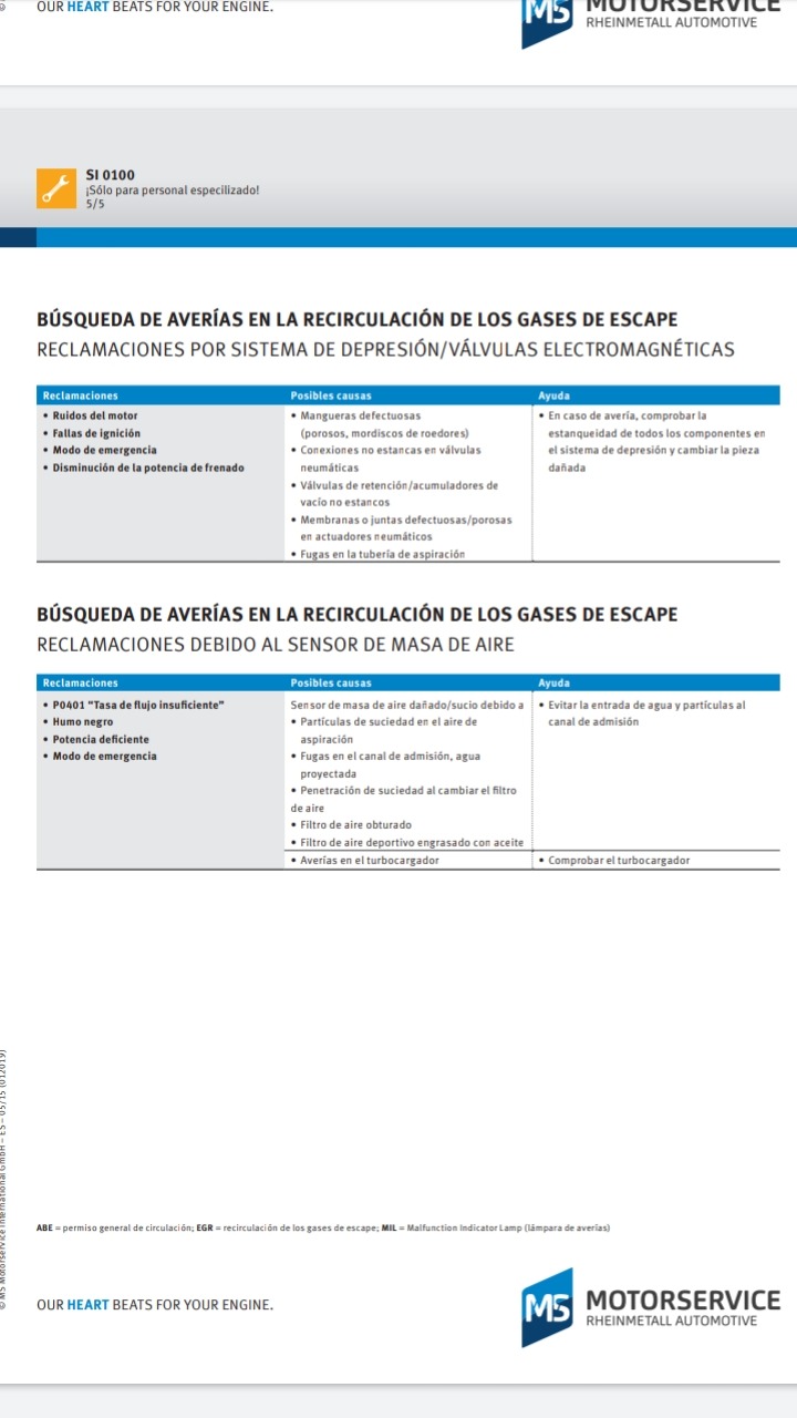

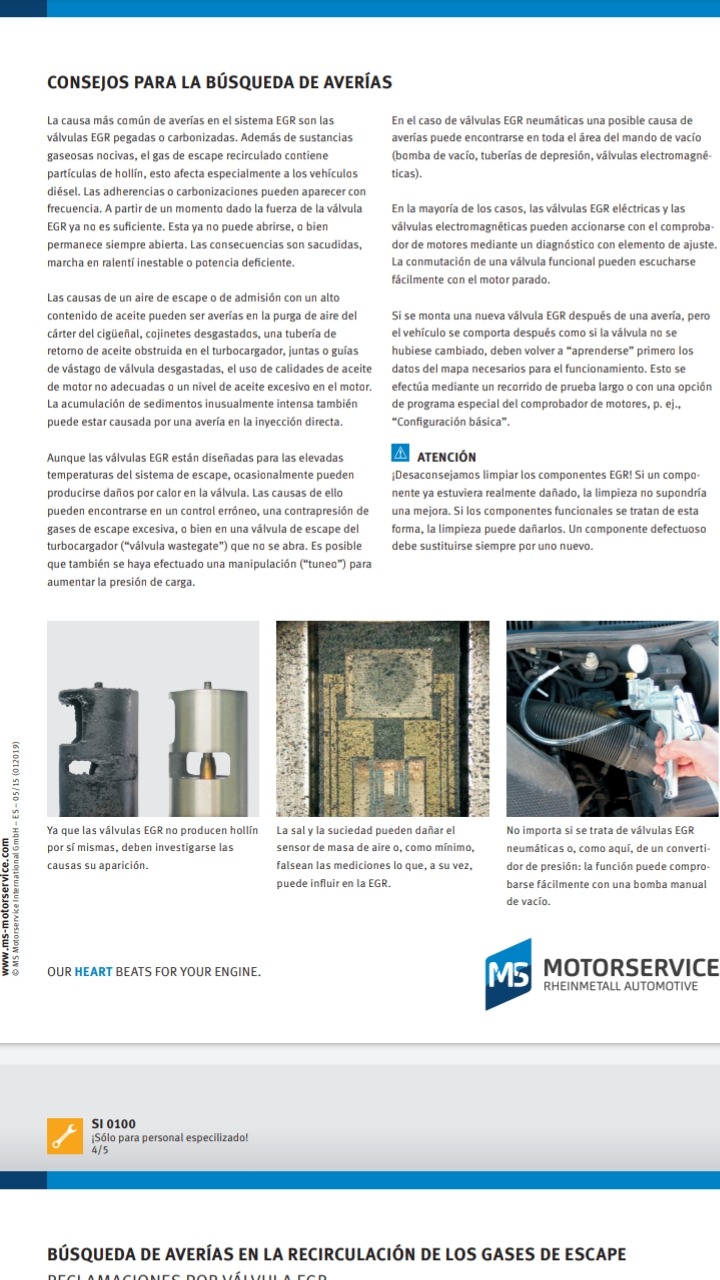

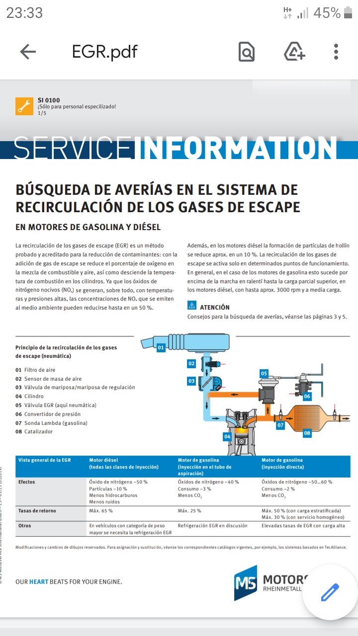

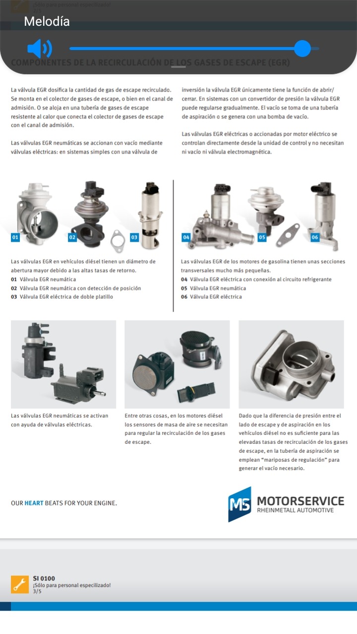

Buenas a todos, como veo que de vez en cuando salen dudas sobre EGR y veo a algunos algo perdidos os dejo un manual de para que vale y síntomas del sistema de recirculacion de gases EGR por si os es útil.
brubelmusi
Julio 07, 2021, 14:46:16 pm #1 Ultima modificación: Julio 07, 2021, 23:51:13 pm por brubelmusi
El orden correcto de lectura es 2,3,4,5 y 1. Con el móvil no soy capaz de ordenar las bien.
