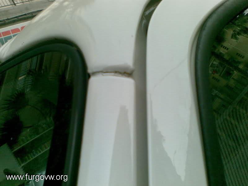

    Eso señores¡¡¡   que mi furgo tiene los cristales laterales de la parte de atras cerrados fijos y me gustaría perforarlos para colocarles unas bisagrillas y poder abrirlos...
    A ver si pillo fotos...

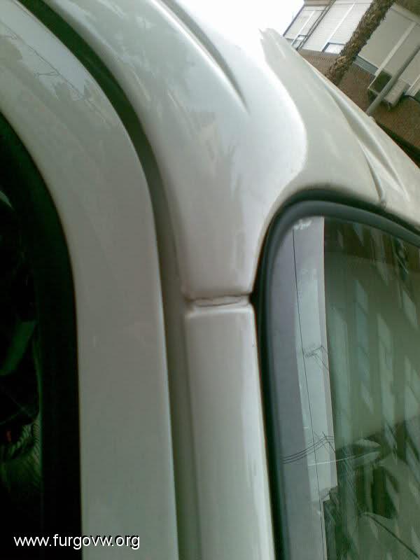

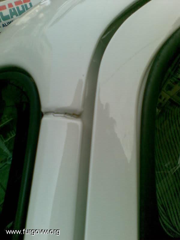

cleto
   Esto es a lo que me refiero...

Hola, ten mucho cuidado a la hora de taladrar el cristal ya que los cristales de los coches no son como los cristales normales y a la hora de "rayarlos o rascarlos" con un metal pueden que revienten. ya que estan templados.
Los cristales normales creo que hay un truquillo que es con aguaras o similar, pero tampoco lo se muy cierto.
Lo que si se por mi trabajo es que simplemente con la rosca de un tornillo que roce el cristal te lo cargas.
Lo mejor es que vayas a un chapista  y preguntes o a un desguace a pillar cristles que no los vendan y haces alguna pruebas.
xao.
Maratonito
Buff, la empresa donde trabajo es una manufacturera del vidrio y sólo se que los vidrios de automoción son o templados o laminados. Si es un vidrio templado hay que hacerle toda la manufactura ántes del templado, una vez templado todo lo que se intente hacer acaba con el cristal hecho añicos. Si es laminado aún se podria desmontar y taladrarlo.
Estos vidrios laterales suelen ser templados, osea que si quieres hacerte el invento deberías encargarlo a un carglass o algo así, y te soplarán una pasta porque para fabricarlo hay que estar homologado como fabricante de cristal de automoción....

Maratonito te ha respondido perfectamente.El cristal templado no admite nada,y menos un taladro.Los laminares como el de delante si,se hace primero el taladro en un cristal,le das la vuelta y taladras el otro,peeeeeeero si está templado,tampoco.
