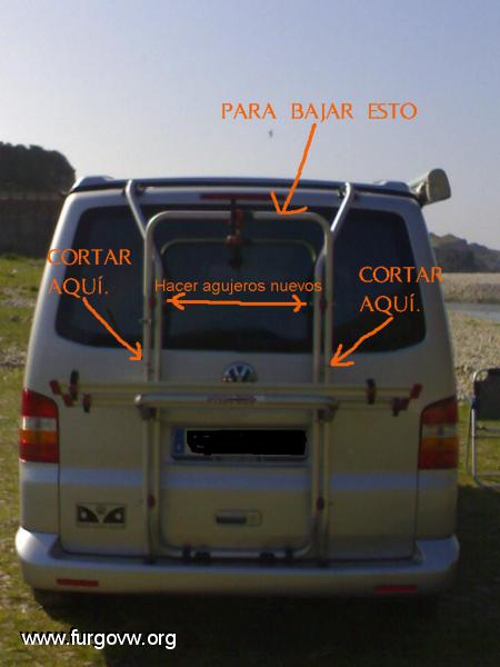

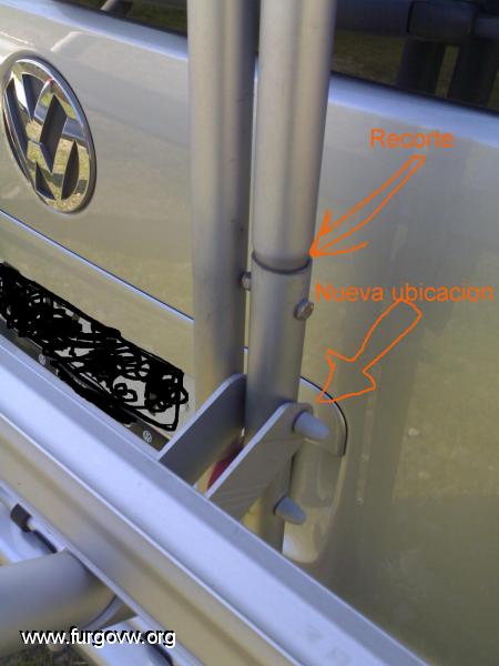

Objetivo:
-Destapar la 3ª luz de freno, y bajar la altura a la que quedan los manillares de las bicis además de facilitar subirlas al quedar los carriles donde van colocadas más abajo.
No tapa matricula ni luz freno
Hay que hacer agujero aquí
Recortar aquí. Coincidir aquí y recortar un poco el chisme rojo.
Y aquí.

Muy buena la idea, me voy al garage a echar un vistazo... Yo soy un poco torpe si no me ponen flechitas en las fotos je je je  :roll:

Todo muy clarito y bien explicado. Gracias  .palmas
Solo una cosa. Ayer me puse a medir la altura de las bicis puestas y suben hasta 2,25m., con lo cual aun bajándolo sobre 14cm. todavía quedan a 2,11m y sobresalen no?, con lo cual tema de parking y peages, chungo. Es así o me equivoco en algo. (Claro que esto dependerá de la bici que tenga cada uno) Gracias de antemano.
