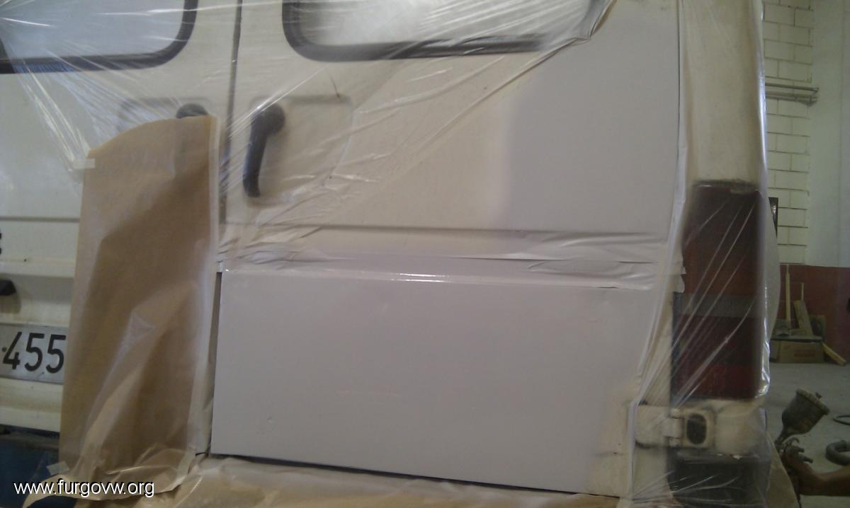

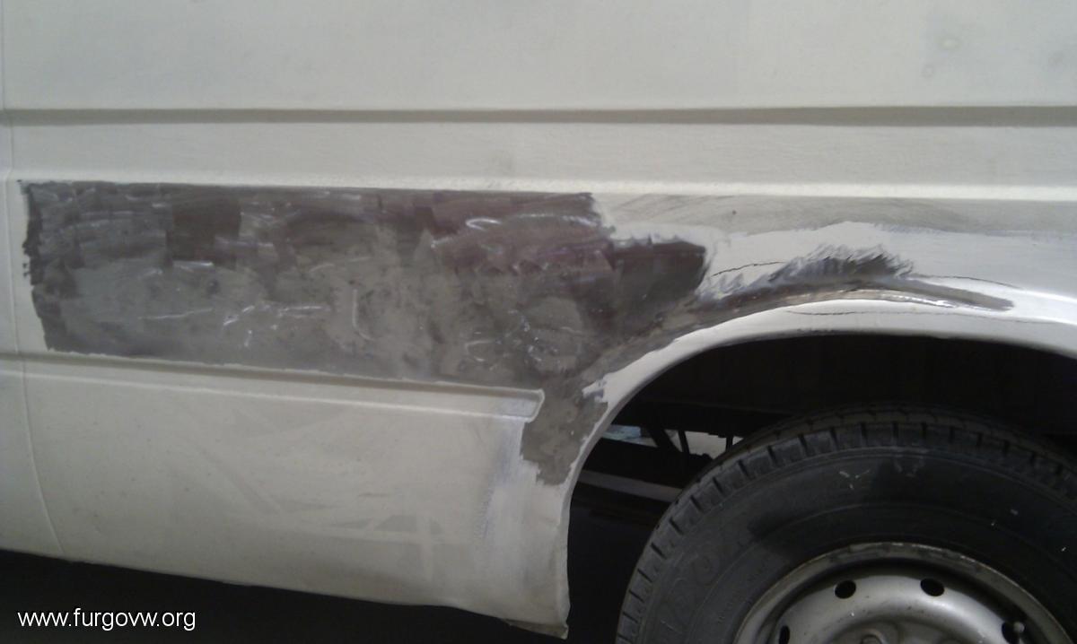

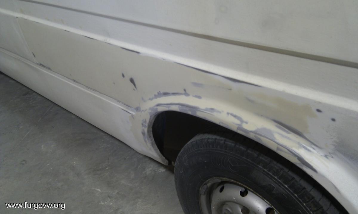

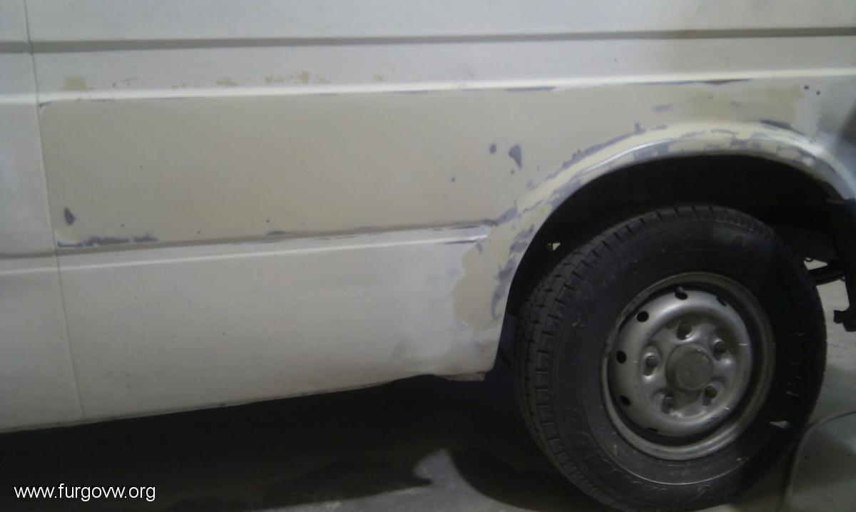

Os enseño el estado actual de "La Suite" (todavía sin pintar) para los que no la hayáis visto últimamente:

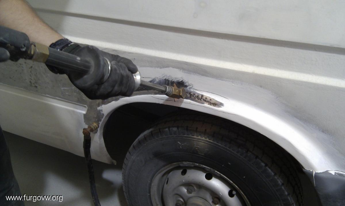

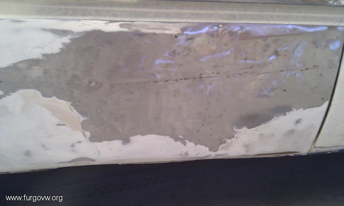

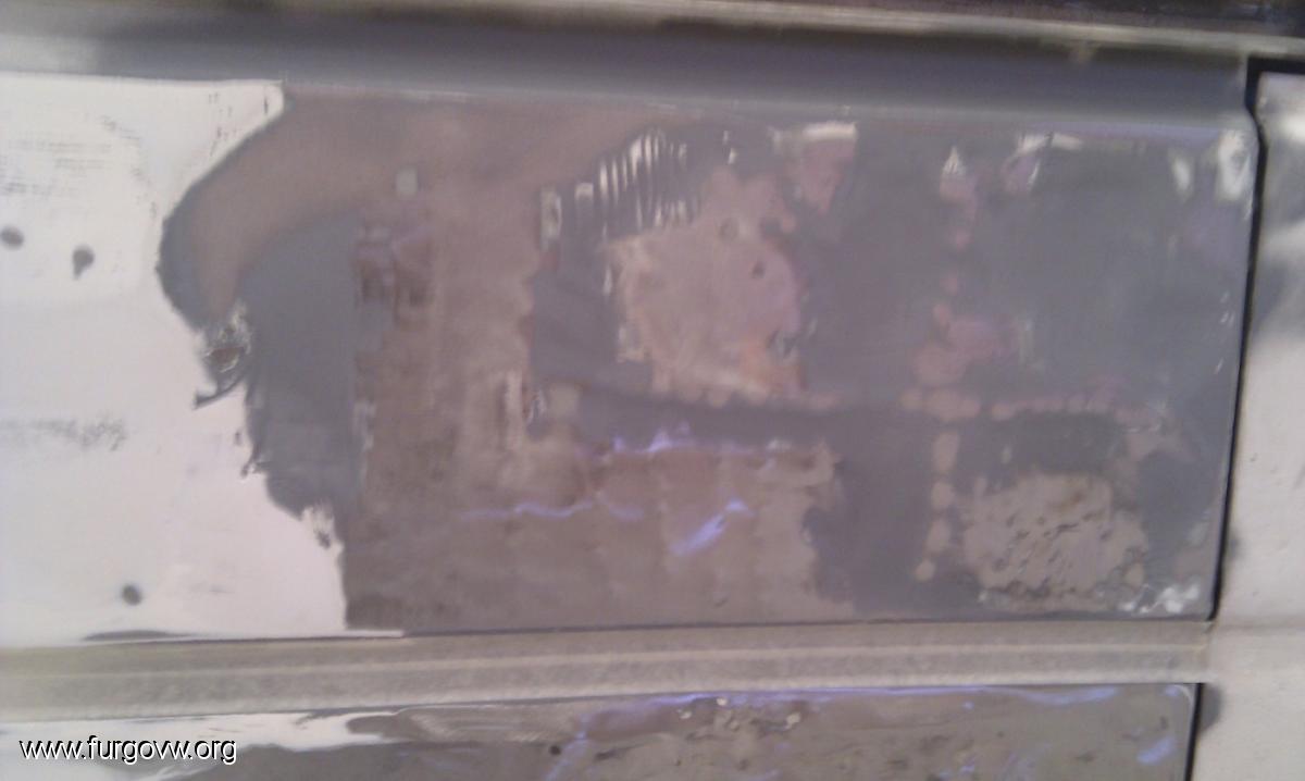

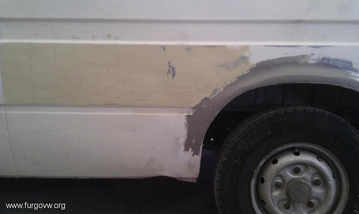

Se la llevé al chapista para sacarle los bollos grandes con la máquina esa que suelda clavos para pegarle tirones a la chapa y mereció la pena, porque por poca pasta salieron bastante los bollos ya a falta de rellenar los huecos que quedaron con un poco de masilla.
En tener un poco mas de tiempo pongo las fotos del proceso.
Y sigo dándole a la lija y a la masilla.

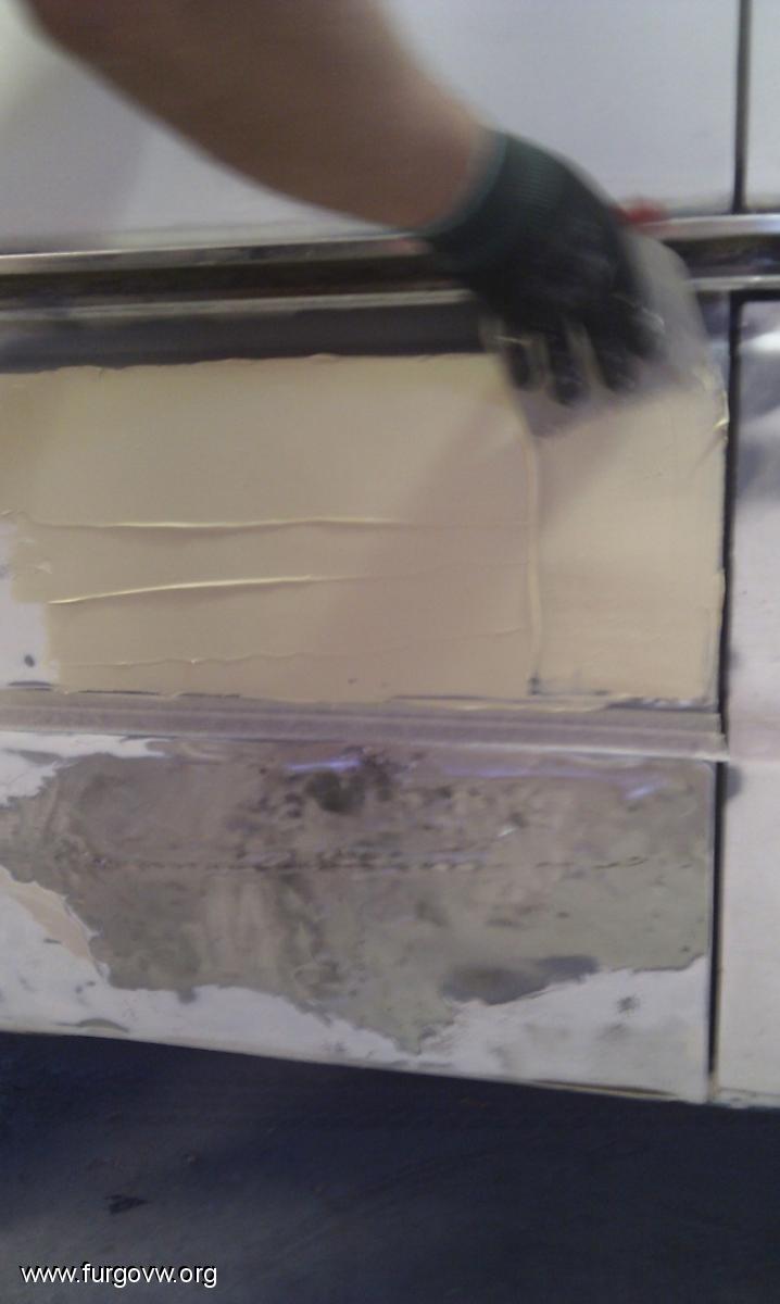

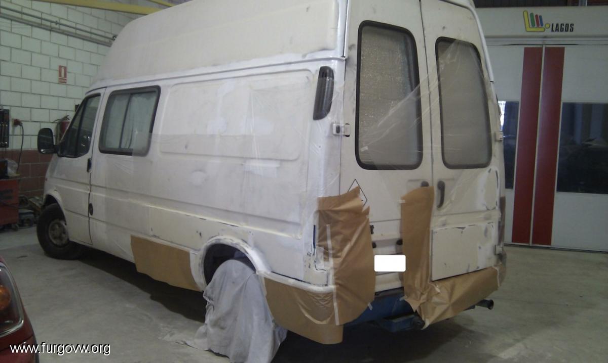

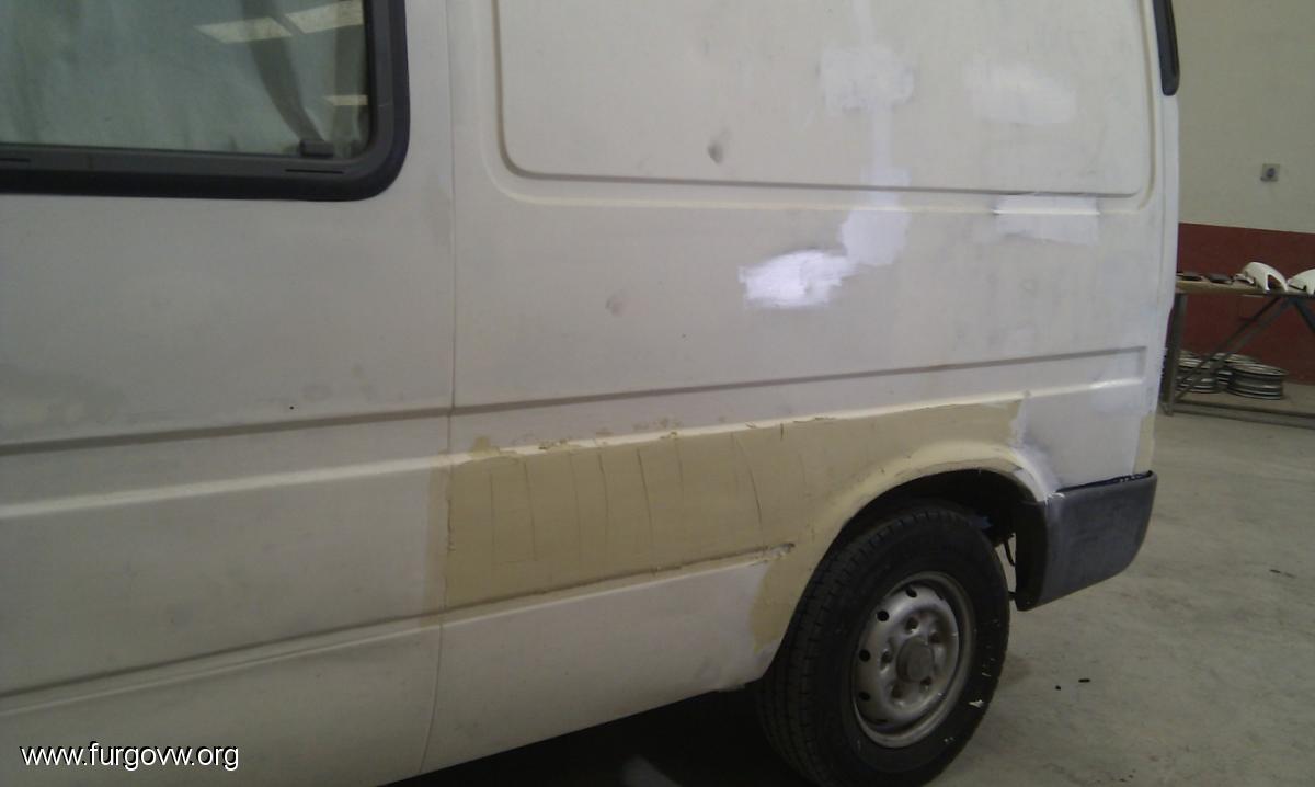

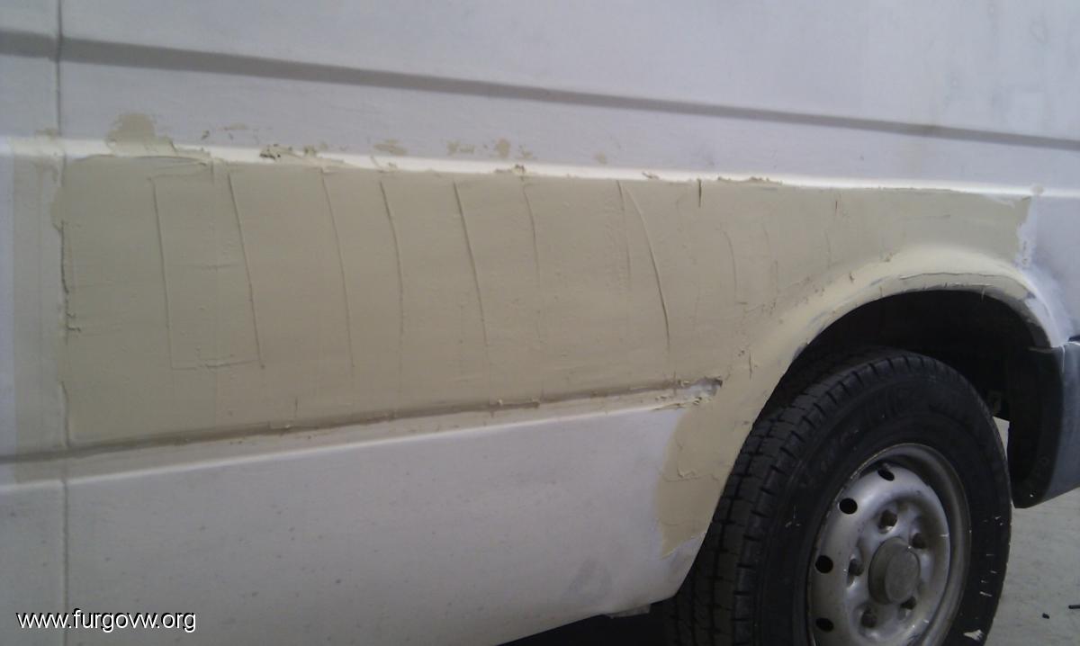

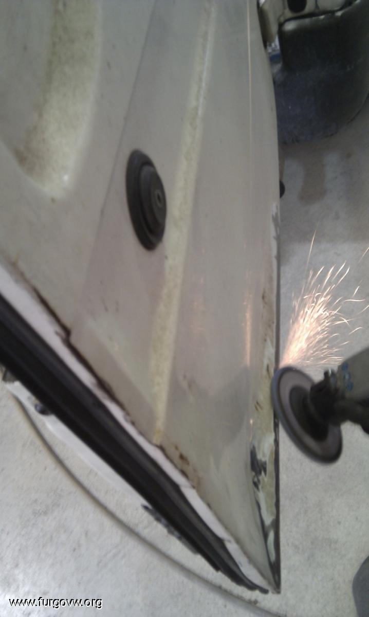

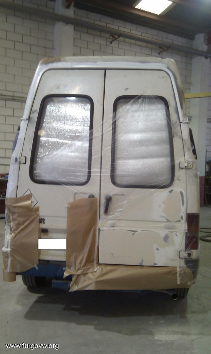

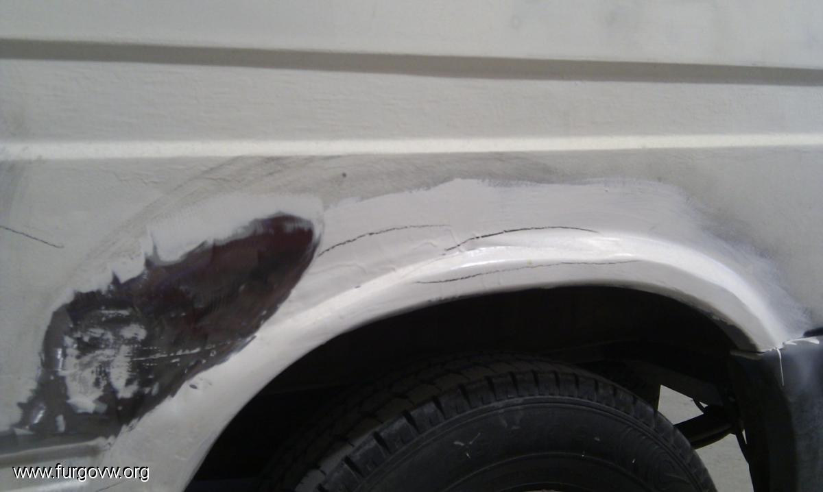

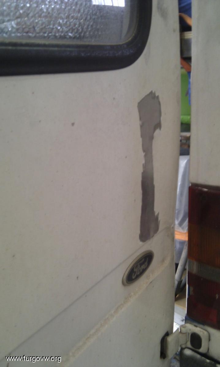

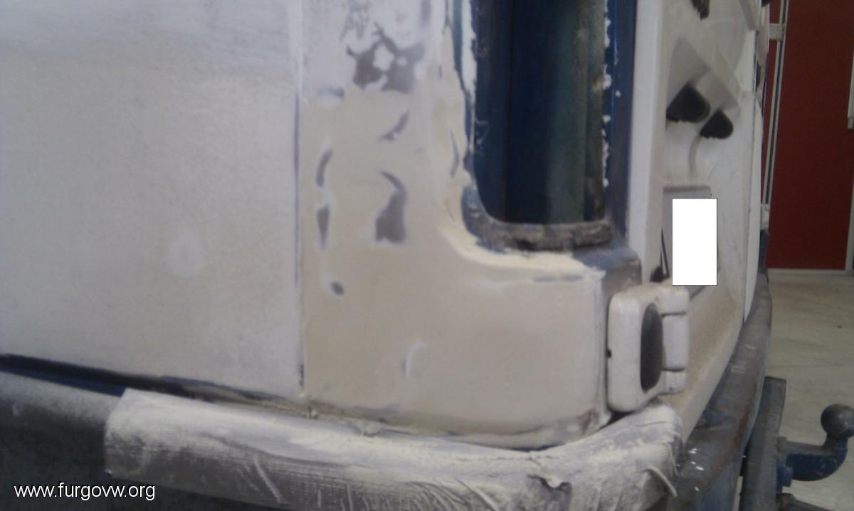

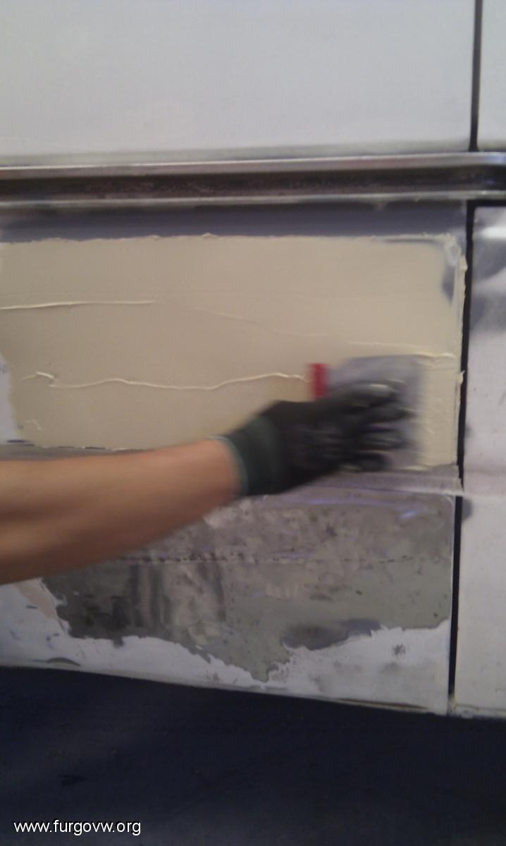

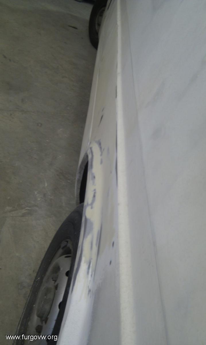

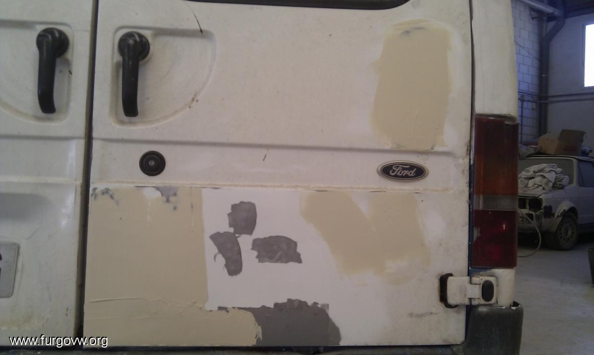

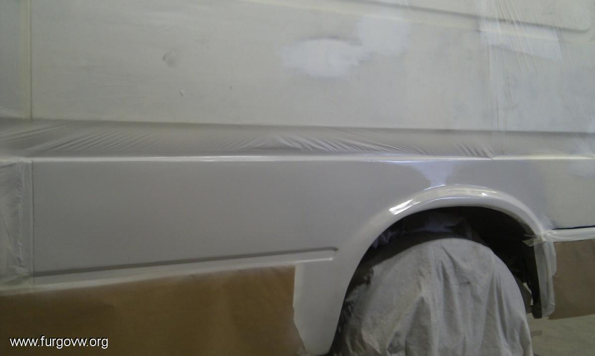

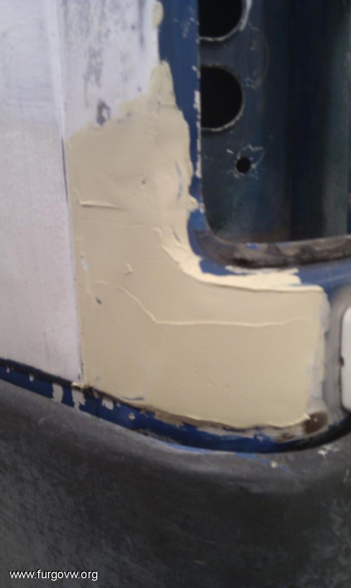

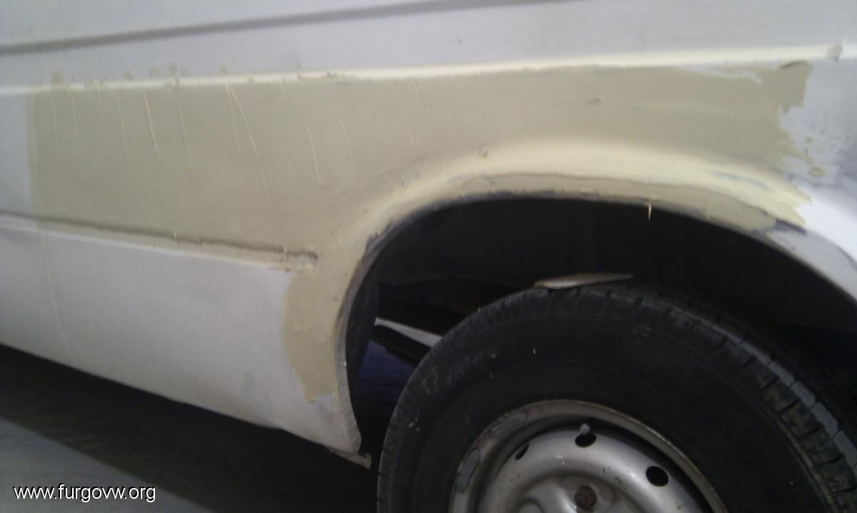

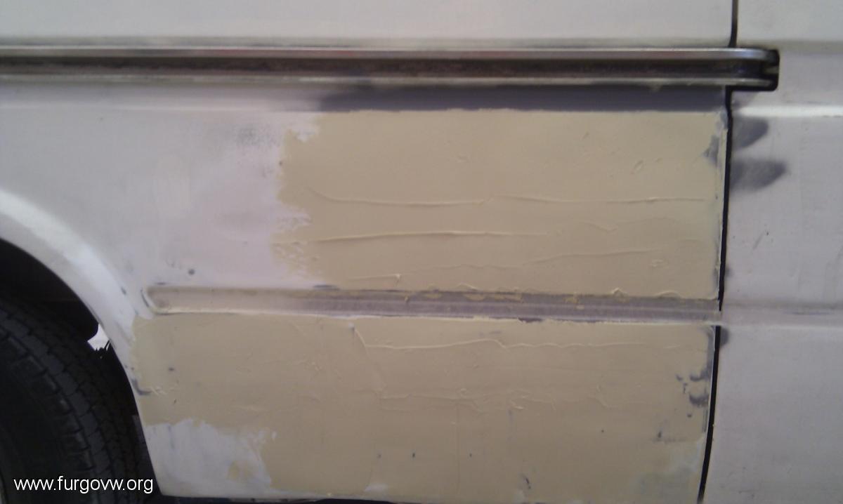

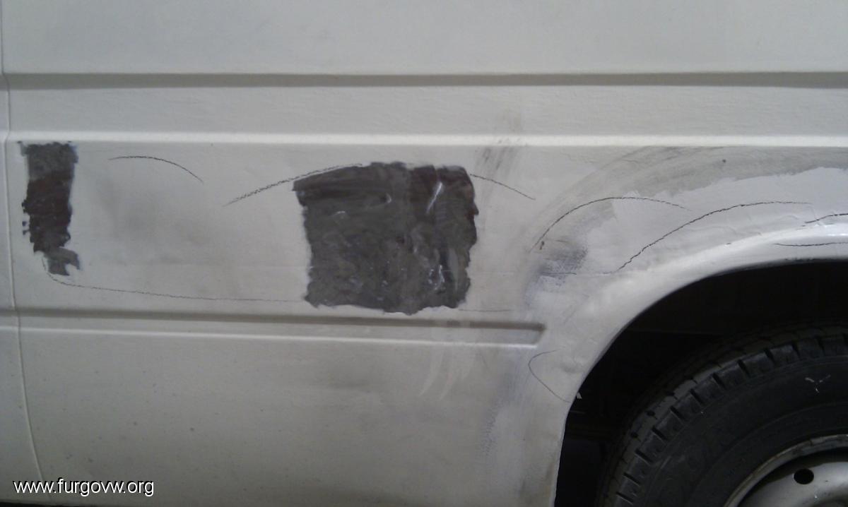

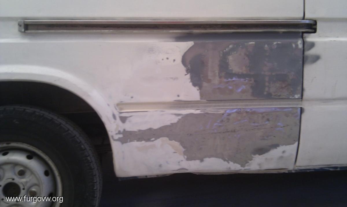

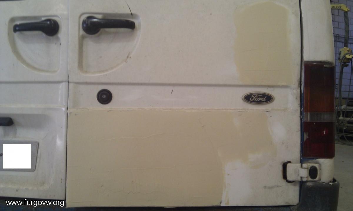

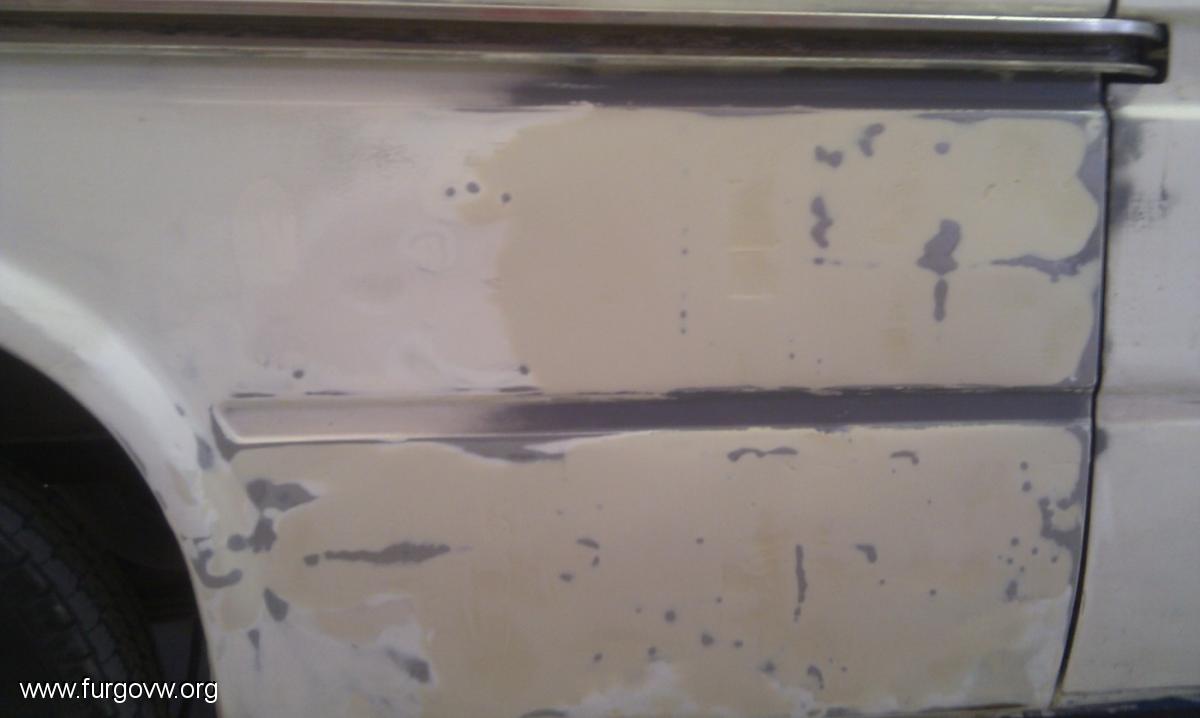

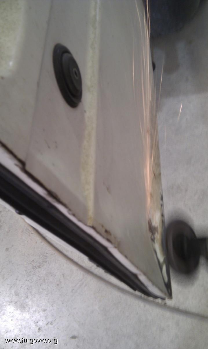

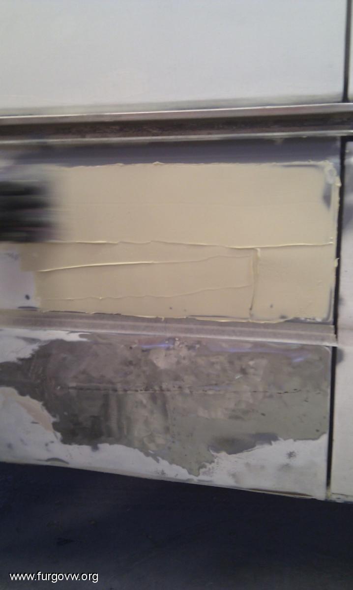

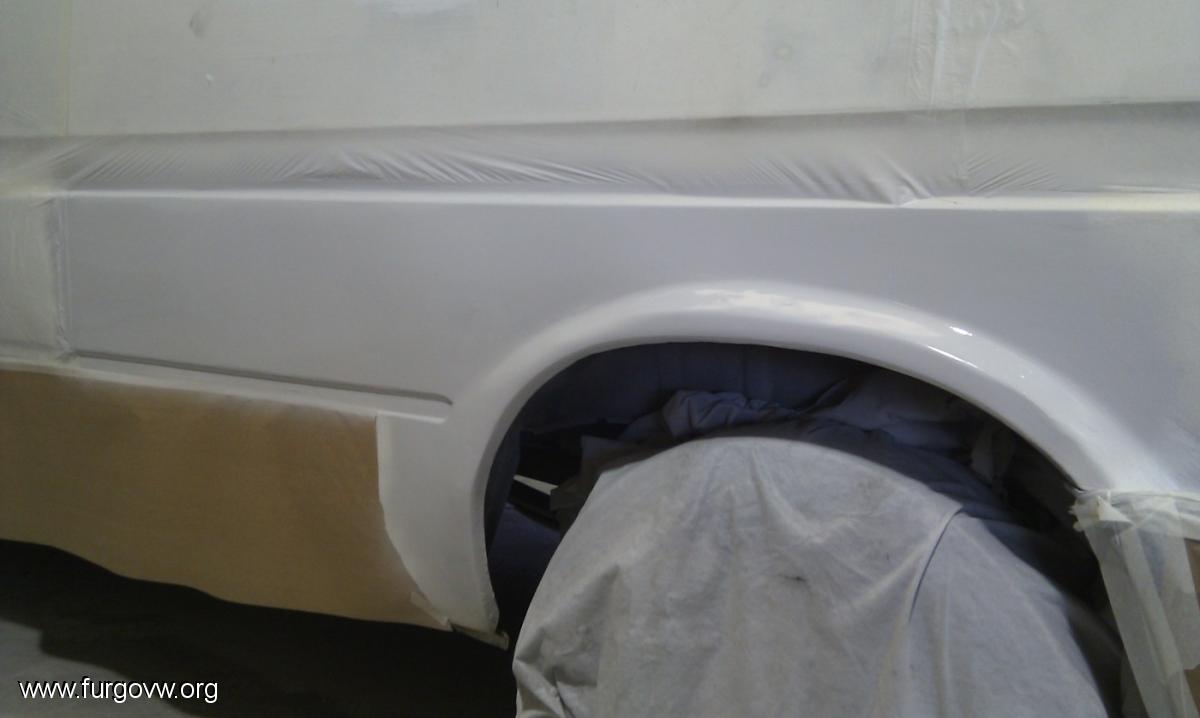

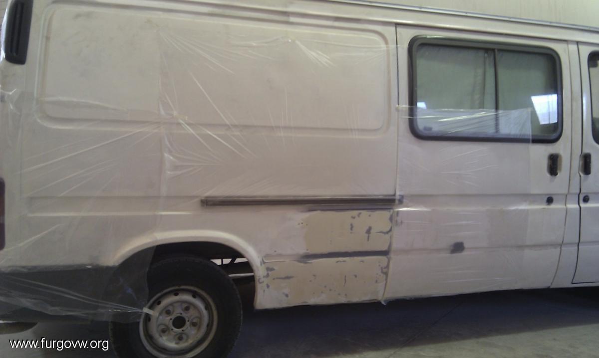

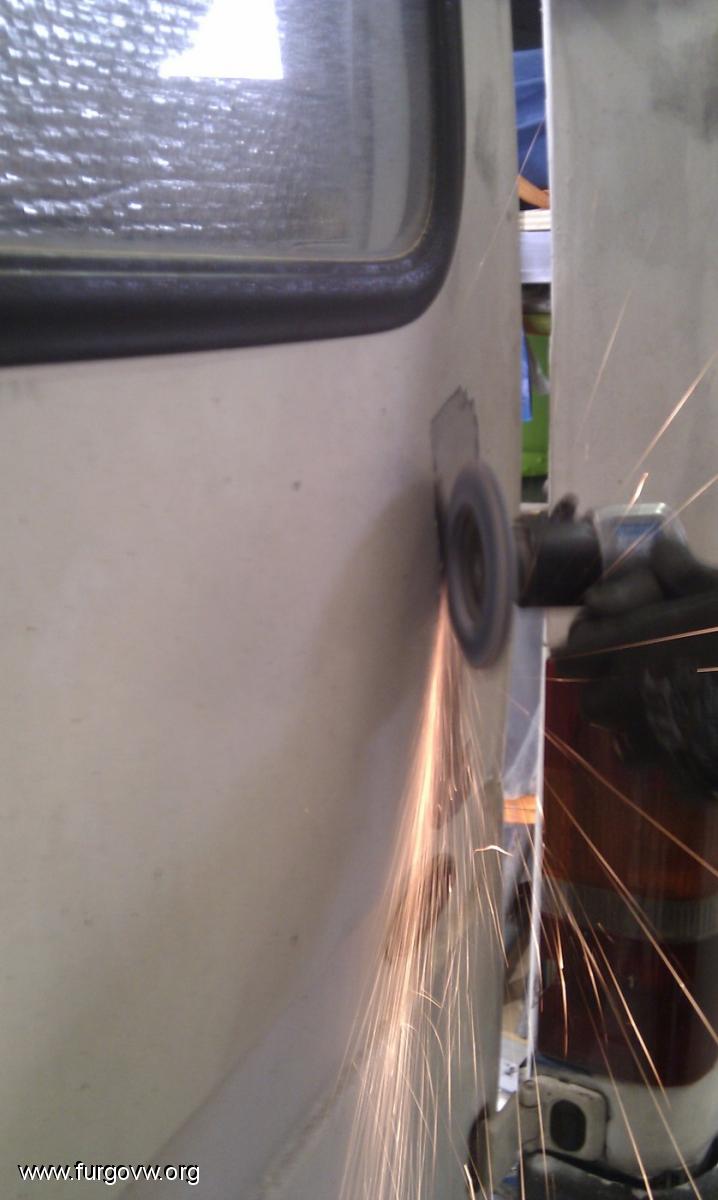

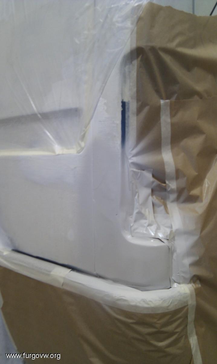

Volví a llevársela al chapista para que me sacara unos cuantos bollos mas con la máquina de clavos y he aquí las fotos del proceso:
El chapista, tal y como quedamos, me ha quitado sólo lo gordo para que no le entrara demasiada masilla en los bollos gordos.
Yo tengo que rematarlo para dejarlo lisito, que si no, se me subía mucho el presupuesto.
Hay unos cuantos voluntarios para hacer una kdd para lijarla, masillar, y aparejar, y cuando ya esté aparejada y lisita se la llevaré al chapista para que le dispare con arte la pintura.

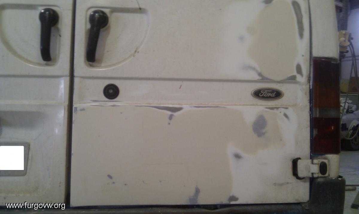

Ai ai, tapando las matriculas primo que hay gente que le gusta mucho lo ajeno y sobre todo lo gueno gueno...  .meparto

buen trabajo , una pregunta como tapais las matriculas en las fotos ????

Ole ole y ole eso si k va cogiendo forma, ya estas hecho un profesional eee, si necesitas ayuda ya sabes, pero ya vas muy encaminado esa faena esta muy bien.
Un detalle solo la masilla aplicarla en orizontal, ya que las aguas son mas fáciles de quitar que de arriba a bajo, pero sigue así
Un abrazo

Mu fácil: Cojes la foto antes de subirla a la galería y la abres, sobre esta pinchas con el botón dcho y hay una opción que dice: Abrir con: Y pinchas sobre el PAINT. Y ahí ya tienes herramientas. Si no quieres perder el original con la matrícula o para probar primero haz una copia y trabaja sobre esta.  ;)

Esa faena la ha hecho el chapista. Lo que falta para dejarlo fino lo haremos nosotros.  ;)
