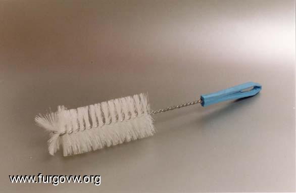

Desertorx
esto es un limpiabotellas ...se utiliza pa reciclar las botellas de vino,sidra...si entra por el cuello de una botella...en cualquier ferreteria...si te cobran mas de 3 euros,te han robao ;D
furgonesto
muchas gracias..
apesar de q ha salido mucho polvillo por el tubito pensais q deberia de comprar tb esto???esq le he echado hoy aire....supongo q con el aire se habra kitado el polvillo..aunq tb haya q frotar con esto..esq no entiendo mucho..
Desertorx
furgonesto,pa eso cukiyo...es el que sabe...yo voy por la rioja y me harte de limpiar botellas,y me acorde del puñetero cepillo...preguntale a cukiyo.. ;D
