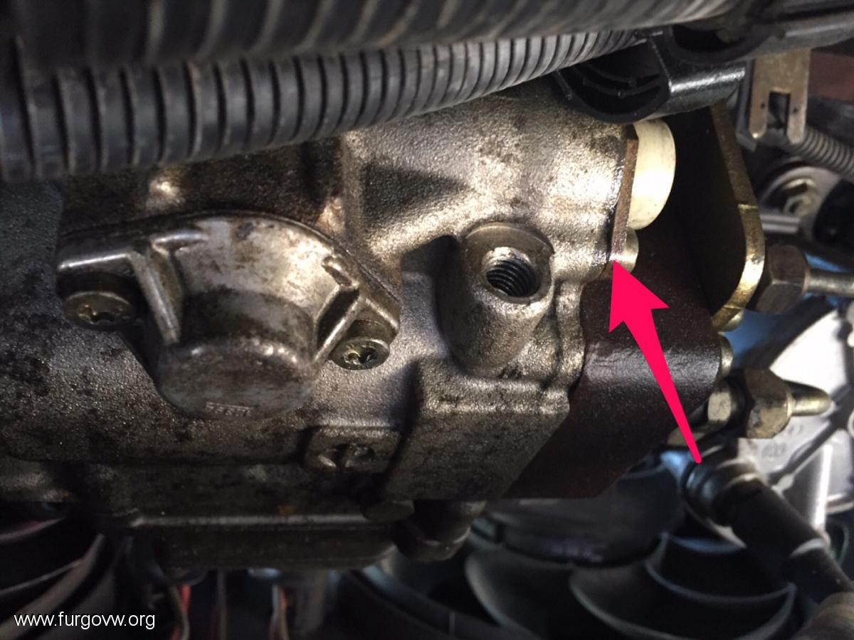

Hola!.  A mi me ocurre eso, exactamente, en el mismo tipo de vehículo (el mio es del año 1999) y creo que es por la electro válvula de avance (la blanca) pues le sequé todo y veo que resume por ahí. Muy poquito pero supongo que la gota que se acumula en la parte baja proceda de ahí. Tengo que seguir observando.
alguien ha tenido el mismo problema?. Cuál es la solución..., Se puede poner junta nueva sin sacar la bomba?.  Se saldrá el combustible?. Es la electro electro válvula la culpable?
Perdón por tanta pregunta  :-[
Estaré atento.  Gracias y saludos a todos.

Creo que, en mi caso, era una falsa alarma, pues descubrí que uno de los manguitos de retorno del gasoil perdía y rodaba el combustible hacia abajo, hasta la bomba. La sensación de estar resumiendo la válvula es por ir escurriendo desde arriba. Al menos eso espero!!.  Tendré que seguir controlando el tema.
Ya metido en faena le cambié todos los manguitos. Si no recuerdo mal, no hay que purgar...o me equivoco?
Por favor, me lo pueden confirmar?
