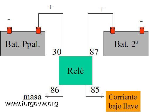

Muchas de las dudas que tienes no te las sabria responder con mucha exactitud, pero lo que si que te aconsejo es que pongas un rele separador, que no es dificil.
No hace falta que lo excites desde el alternador. En tu caso si la segunda bateria la colocas debajo del asiento del copiloto, y la principal esta debajo del asiento del piloto, solo tendras que llevar un cable hasta el clausor o si lo quieres mas facil aun, llevarlo hasta la radio de la furgo. Asi te olvidas de interuptores manuales y a funcionar. El rele de nagares vale 12 eurillos.

hombre, de la manera que dices, OTO, me parece mas viable, si puedo conectar dicho rele a la toma de la radio o alguna salida de 12V que se active con el contacto me parece perfecto. Pero lo que no entiendo muy bien es que si necesito un rele de unos 150A para la maniobra de desconexion de la segunda bateria como tengo que conectar el rele de nagares?? y que rele necesito? sera suficiente? este rele me protege el cable y la bateria principal??

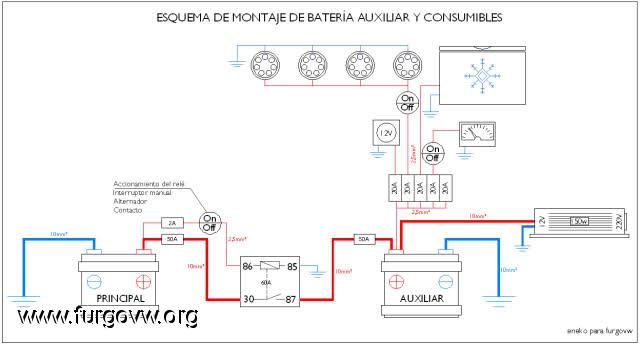

joer , que lio tienes!! mira el rele nagares el d 15€ , tiene 4 patillas una va al positivo de la bater principal(entre rele nagares y borne ,poner fusible areo 50 o60) y otra a la secundaria(lo mismo poner fusible) ,una tercera patilla a la masa(chapa o chasis) u una cuarta al alternador(aqui poner fusible areo de 4a) , en tu caso donde lo vallas a colocar , la radio etc...no recomendable por que se te puede quedar la llavegirada y quedarte sin ambas baterias, a no ser q le coloques un interruptor manual q+cualquiera para que lo acciones tu cuando te parecca
si tienes una viano en el hilo de antes te viene como conectar al alternador , otra alternativa,que significa , que cuando me pongo en marcha cargan las dos baterias , cuando paro motor desconecta la principal y solo funciona la secundaria

el paso de los cables es por ahi ,el fusible pa el rele y el interruptor con uno de 4a te vale entr las baterias y el nagares 60a
