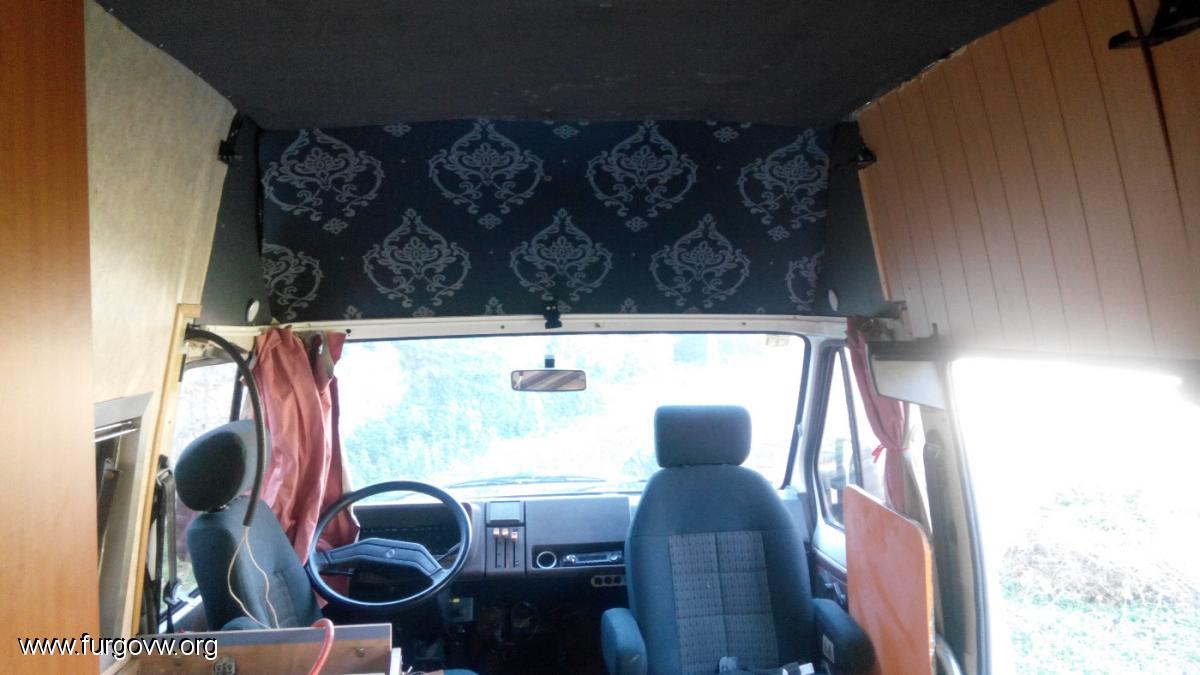

Como dije, tengo una bonita casita de jardín (ya que mi furgo no sirve de mucho más ahora) y me he puesto a arreglarle algunas cosillas del interior que con el tiempo y el abandono casi se han echado a perder... :-\
Lo primero fué desmontar el invento de la cama, lo hice fácilmente desmontable para la itv y para cuando no la necesitara, y ahora lo tengo guardado a la espera de poder ser útil, mientras tengo algo más de altura interior para poder trabajar en ella
al desmontar me di cuenta de que han salido humedades en el techo y no me hace mucha gracia, puede por la falta de uso pero podría estar entrando agua por el arreglo que hicimos en la chapa, de momento haré como que no lo he visto :roll:

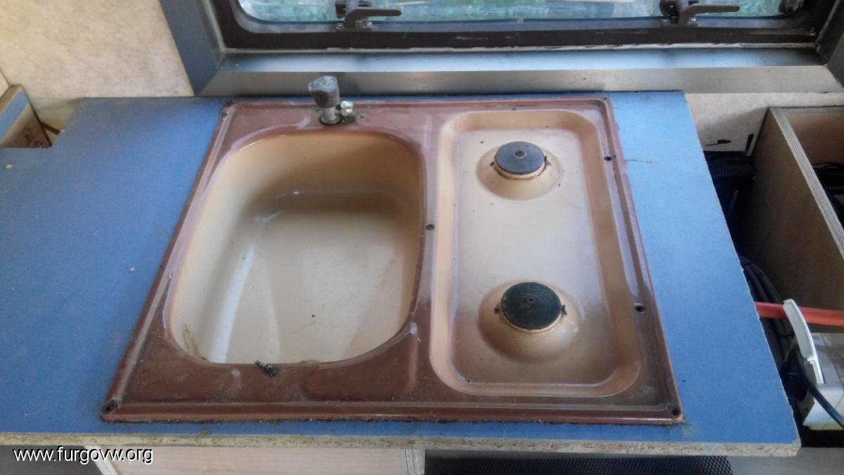

Hace un par de años le presté la cocina a un amigo que la usó en su casa hasta que consiguió otra en condiciones y me la devolvió, yo la he tenido guardada en el garaje y se ha deteriorado mucho. Mi amigo cortó la madera que hacía las veces de encimera y eso ya sabía que tendría que rehacerlo.
Como podèis ver no ajusta bien, me guardaré lo que queda de la encimera para hacer una plantilla para la siguiente. Estoy pensando eliminar el mueblecito alto y estrecho que se ve a la derecha, al lado del asiento del conductor, la idea es instalar el conversor y las conexiones eléctricas un poco más adentro, en la madera del lado de la nevera y sacar la madera que está pegada al asiento. Es un poco incómodo para girar el asiento y así quedará mejor todo, más arregladito y seguro. La nueva encimera la haré un poco redondeada por los cantos.

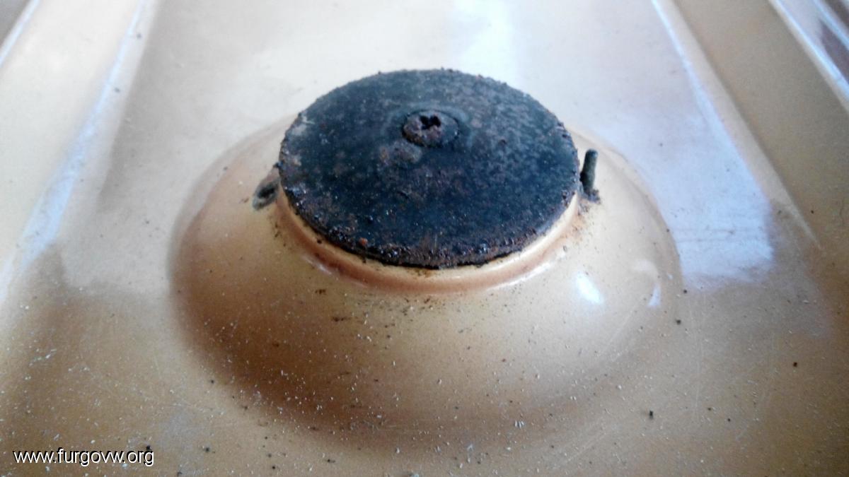

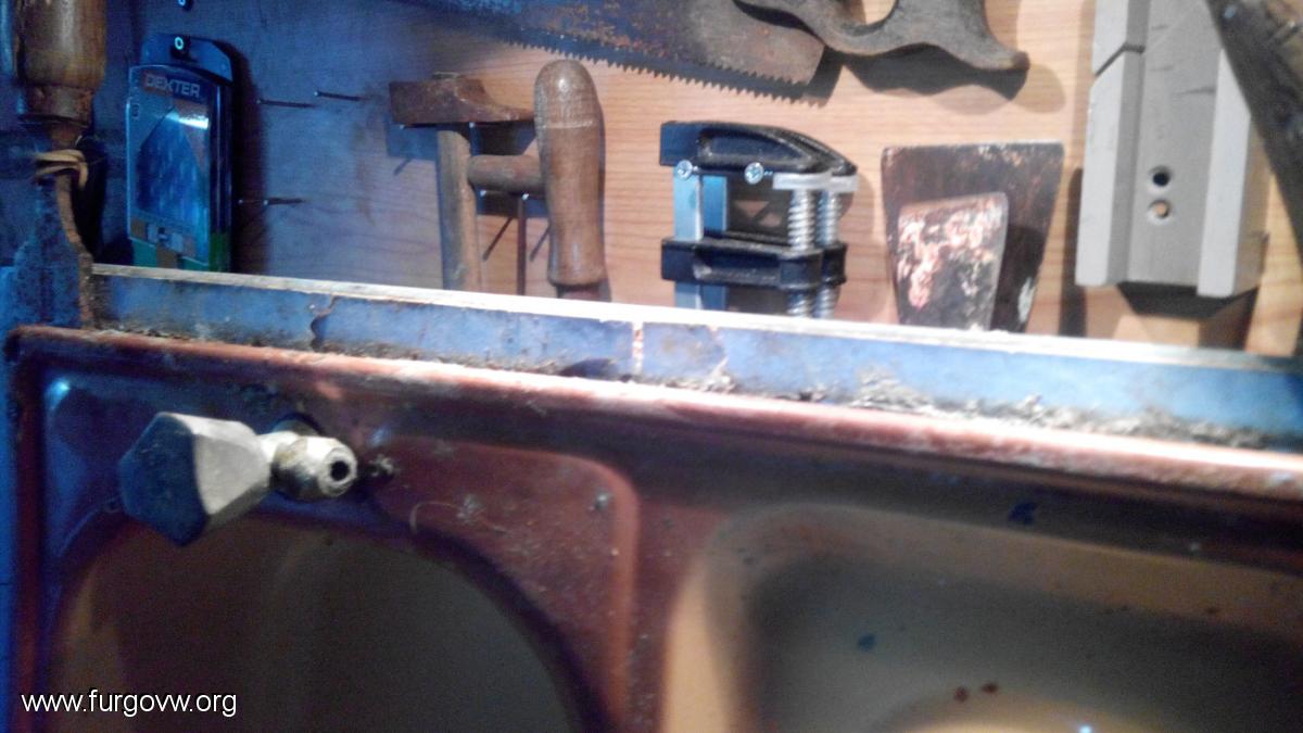

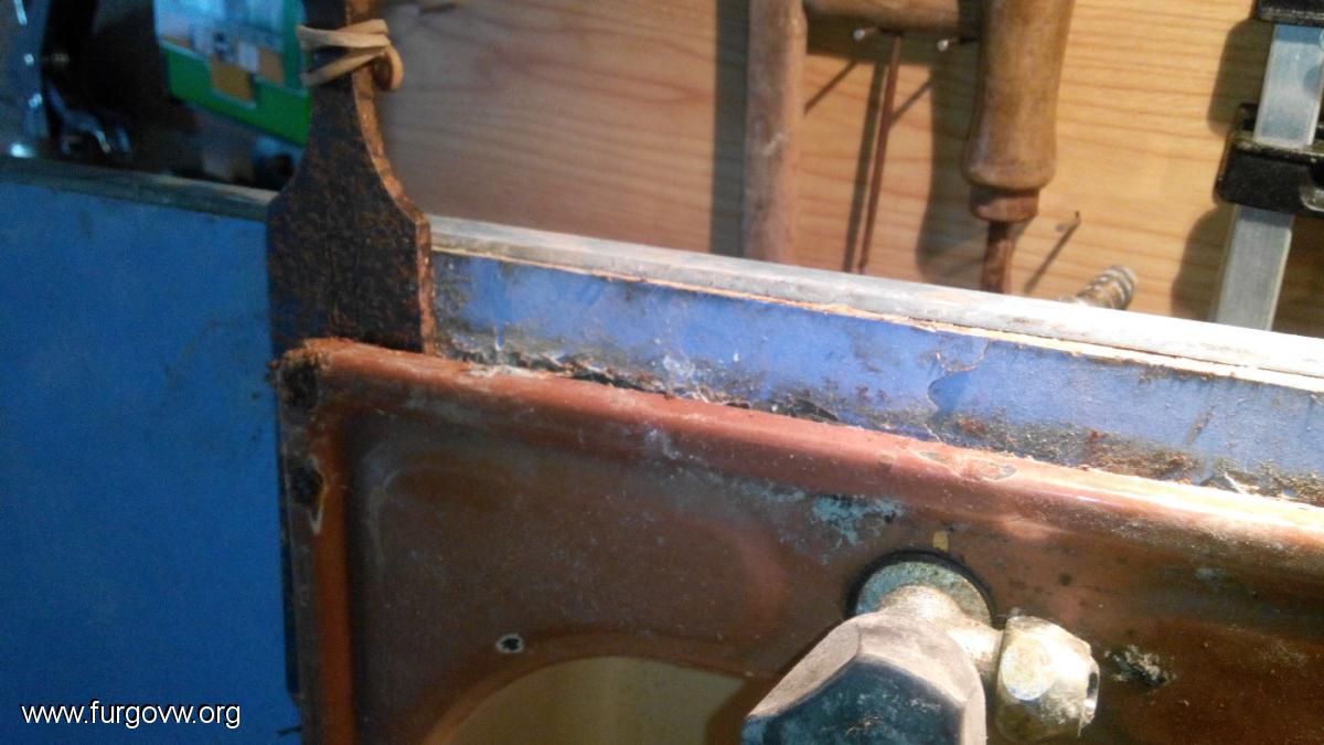

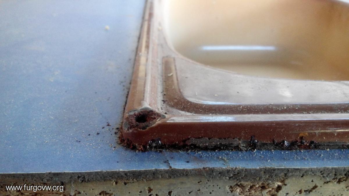

La cocina está muy mal, muy oxidada por todos los agujeritos, los fogones, la rejilla, falta un botón...

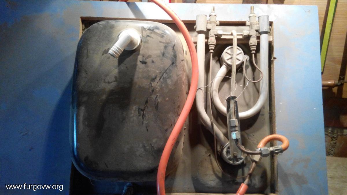

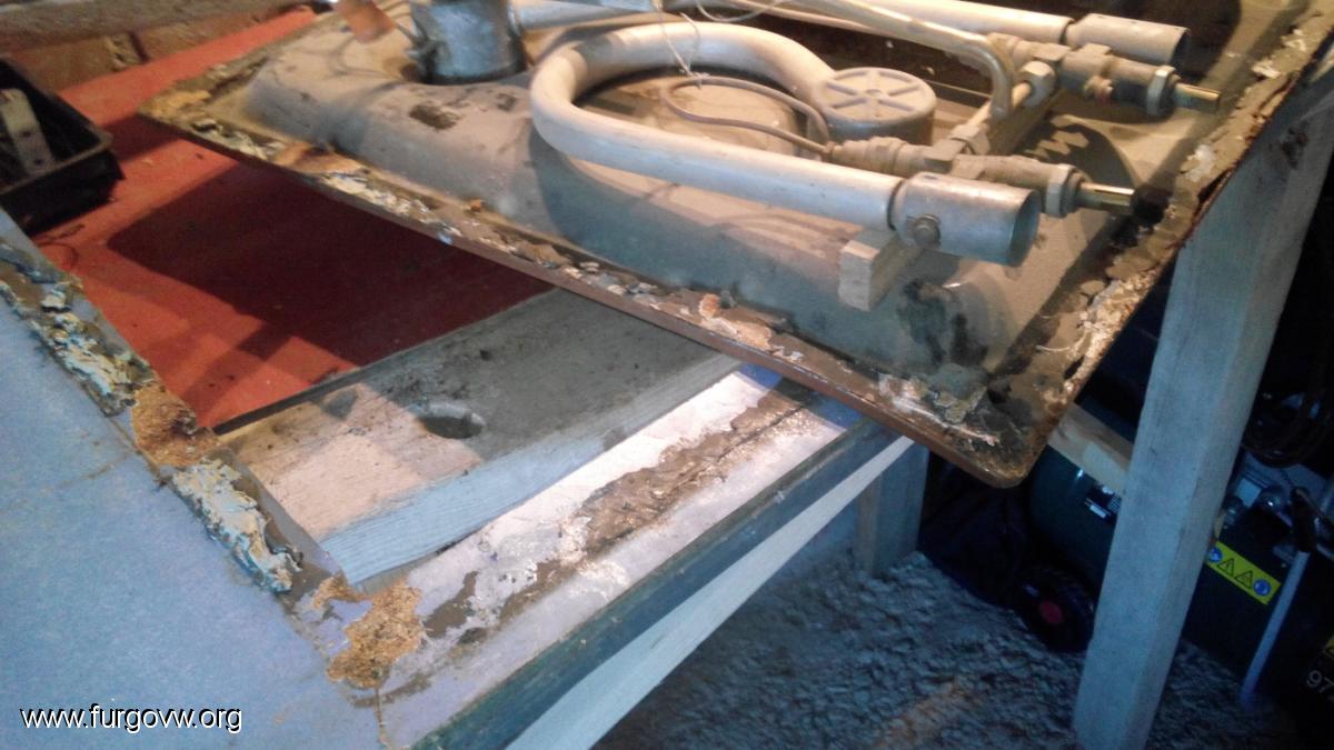

Empecé a ver qué podia hacer y al menos la despegué de la madera
Se ha doblado un poco, le ha saltado la pintura... en fin que no sé si podré aprovecharla... Creo que podría pintar la cocina después de lijarla y quitarle todos los restos de silicona que llevaba. No sé qué tal quedaría, había pensado pintarla de blanco o zinc y luego pasarle un par de capas de barniz, creéis que aguantará agua y golpes de los cacharros la pila? Además, si puedo sacar los tornillos y desmontar los hornillos me gustaría llevarlos a galvanizar junto con la rejilla y así dejarla como nueva...
