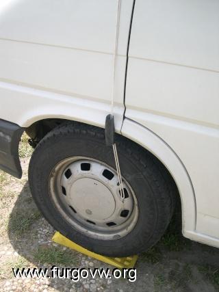

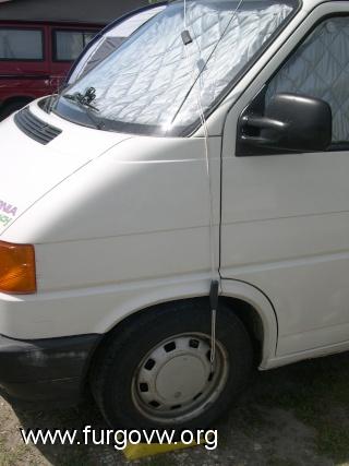

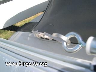

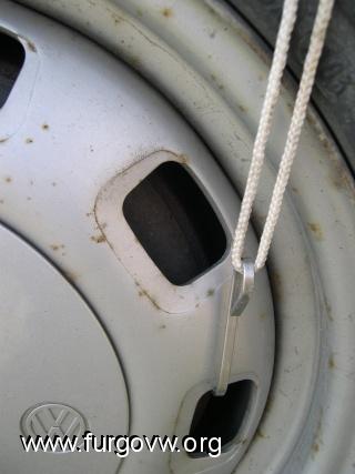

Nosotros no tenemos funda de techo, pero quizás el sistema que utilizamos para sujetar el avance a la furgo te pueda servir.
Lo expliqué en este mensaje
Te pongo aquí el fragmento que quizás te pueda ayudar:
Cita de: Inuk en Mayo 27, 2008, 13:14:32 pm
.....donde atar el cordel o viento. Al final como el extremo de la barra tenía una especie de tapón o taco de plástico, atornillamos una "hembrilla" por donde pasar un gancho atado a un cordel (nada de esto venía con el avance).
Después de montar un par de vientos o cordeles con su respectivo tensor, al ir a clavarlo al suelo, se nos ocurrió que era más cómodo y rápido fijarlo al otro lado de la furgo.
Le pusimos otro gancho y lo enganchamos a las llantas. Para evitar que el tensor del viento, que es de aluminio, raye la furgo, hicimos con trozo de una cámara de bici reventada una funda.
Salut.
