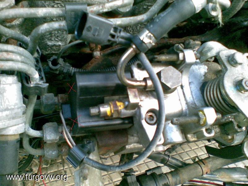

Esta es la nueva que viene con el motor como se ve lleva una cala negra plastica con dos cables y no se como hacer *imagen borrada por el servidor remoto

Hola  xxtexo vas a tener un poco de trabajo tienes que romper esa cajita negra que debtro esta el pare igual que el motor antiguo  , la funcion que tiene es bloquear la bomba pero con llave codificada
Tiene dos tornillos pero son de cabeza siega tendras que desmontarla y con cuidado perforar con un taladro hasta que salga , luego tendras la bomba como la antigua un cable solo.
Te marco los tornillos que hay que perforar
saludos

    No lo pille del todo. "Romper la caljita" estamos hablando de matillo y cortafrios??.  No quiero desmontar nada pues estoy aburrido de montar y desmortar cosas, prefiero romper , se me da mejor, pues aun me queda bastantes cosas por montar.  Si debajo dices que esta la valvula de paro. Puedo romper la cajita sin problema??? y lo de los tornillos ciegos al romperla hay que taladrar igualmente? No se puede puentear esos cables sin demontar nada?? Que lio. No me aclaro. Un saludo Gracias
pedro1302
Hola un amigo la rompio con un destornillador y un martillo con cuidado ,pero si tienes el motor fuera solo tienes que quitar lo que te molesta que no es nada y comerle la cabeza a los tornillo ciegos y listo
Lo de puentear esos cables no se nada ,pero creo que no a no ser que cambies la llave de contacto

 Problema solucionado. Martillo cortafrios y sangre fria. Despues de un buen rato y recibir varios martillazos en la mano la pude quitar. Sin desmontar casi nada. Pero recomiendo la tecnica de taladro, en cuanto pueda meto las fotos de la pieza para que la veais como es, pues es metalica por dentro..Un saludo
