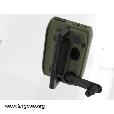

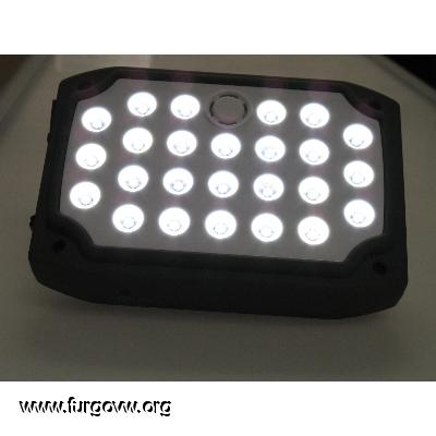

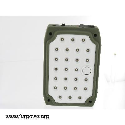

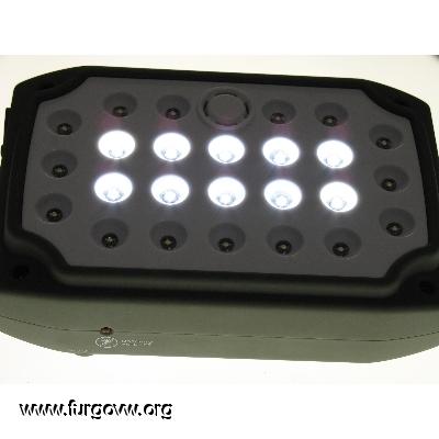

Subiyama, lo que te tienes que pillar es esto, en serio: http://www.decathlon.es/ES/eco-800-35065890/ .palmas
Se recarga a toma mechero 12v, a toma corriente 220v, a manivela 2min=15, a placa solar (no incluida). Tiene imán para pegarlo en la chapa de la furgo, un velcro y un soporte. Además tiene un anti-mosquitos incorporado (por ultrasonidos). Es el novamás...
Y lo más importante: ILUMINA QUE TE CAG..

Sisis, pero yo hablo de luz fija en la furgo. Claro eso es una pasada, yo me lo quería comprar. Pero necesitaba una pequeña luz para leer en techo elevable.  Para dejar-la fija. Lo del dehcatlhon es para mover-se..hacer dcena fuera de la furgo, etc... hace mucha luz.
