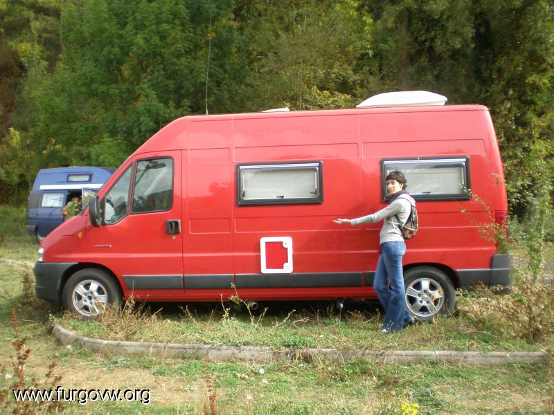

Después de leeros durante mucho tiempo e ir tomando ideas para mejorar mi camperización, ha llegado el momento de presentar mi furgo.
Mi furgo es una jumpy que la compre en el 2004 con la intención de equiparla mínima mente y no parar.
mi primer brico fue ponerle unas cortinas de loneta+oscurit para tener un poco de intimidad dentro de la furgo,
Seguidamente y sin complicarme mucho la vida, compre unos tableros de aglomerado, unas gomaespumas que las tapicé con loneta azul, e hice la típica camperización de dos arcones laterales con una tabla encima y el asiento abatido. (de esta primera camperización no tengo ninguna foto)

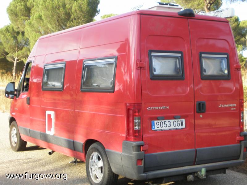

Los siguientes dos años los pasé buscando un portabicis para ésta furgo ya que fianma había dejado de fabricar los específicos de ésta furgo. Al final y por casualidad me encontre en el camping de Urbasa con una expert que tenía modificado el portabicis de las jumper, Ducato.... y sin pensármelo 2 veces le abordè a su dueño y tras coserle a preuntas compré y modificqué el mío
Con ésta camperización pasamos 3 años, pero la madera que habíamos empleado en un principio (la mas barata) empezo a estropearse y ademas queríamos un poco de espacio para comer dentro, una neverita, un lugar donde poder cocinar si hacía malo...... por lo que a principios del verano de 2008  desmontamos toda la vieja camperización y comenzamos a camperizarla nuevamente.

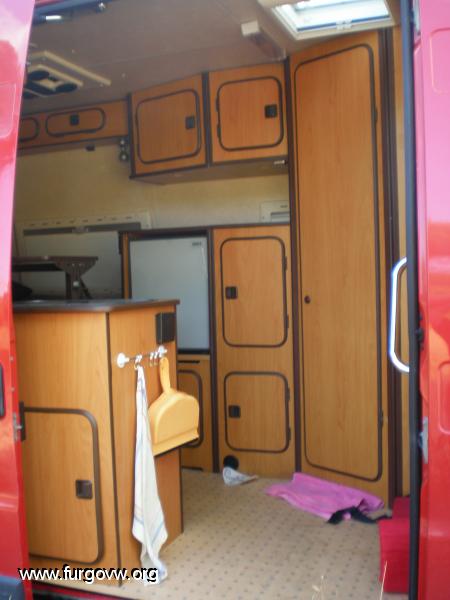

2ª camperización:
En esta segunda camperización lo que decidimos hacer fue lo siguiente:
-Instalar una segunda batería
-eliminar el sistema de arcones ya que no nos resultaba nada práctico
-Quitar el asiento trasero para viajar y sustituirlo por un arcon asiento de madera, y un mueble donde guardar la 2ª batería, la cocinita, la neverita, cazuelas....
-Poner el asiento del copiloto giratorio
-En la mitad trasera poner una bandeja de madera a suficiente altura como para tener un buen maletero.
Como podeis comprobar en estas fotos, el maletero que nos queda es lo bastante grande para llevar de todo, y más teniendo en cuenta que toda la comida la llevamos en el arcon asiento.
Por último la adquicisión de éste invierno, por comodidad y para evitar meter agua a la fugo decidimos instalar los caros portaesquis de fianma en nuestro porbatabicis.
Para terminar comentaros que con esta camperización hemos ganado muchísimo en espacio, la cama mide 2x1,40 y que los muebles se quitan en tan solo 5 minutos pudiendo poner el asiento trasero para el día a día y contar con 5 plazas.
