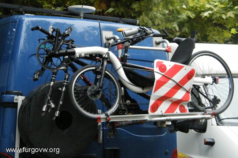

Yo lo llevo con las ruedas quitadas. El forero MrPerdy también lo llevaba asi en su antigua furgo:
MrPerdy incluso hizo una pieza de madera para apoyar la caja de pedalier sobre el carril del portabicis.

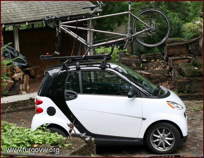

Mira la foto....
Aprovechando un portabicis estándar, puedes hacerte algo similar. No deja de ser un perfil metálico, con una sujeción para horquilla, y otra para el cuadro. Por si las moscas, yo le daría mayor sujeción para evitar que se ladeara... no se si me explico...
Otra opción es medir, y ver si estas dentro de lo legal, y llevarla como una bici convencional con un sistema similar, es decir, transversal a la furgo.

Está muy guapo el sistema del Smart, pero siendo una Esclusive el problema sería la altura.
Igual dejas el tándem en algún túnel.
