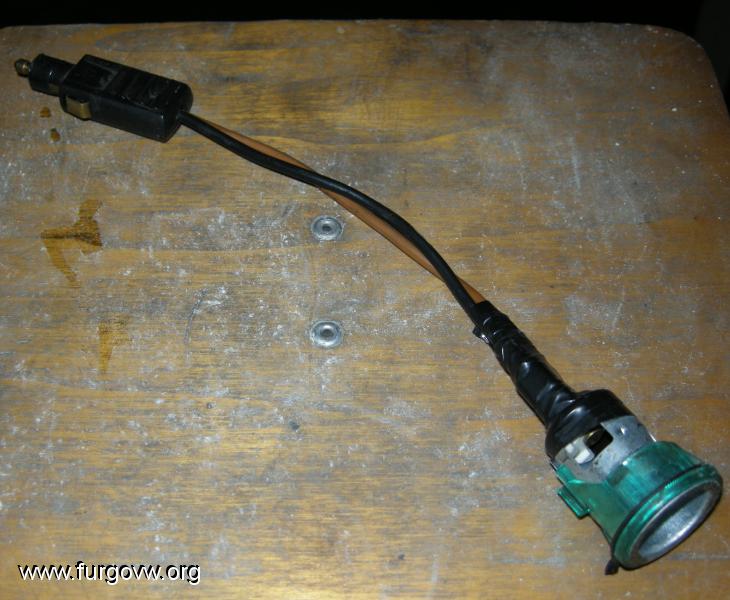

En la parte interior detras del asiento del conductor tengo una toma de 220v y otra de 12v? solo que esta toma de 12 v? tiene una clavija extraña que no es cmo la de mechero normal. saben si existe algun adaptador para poder transformarlo en una toma convencional de mechero o como puedo hacer para cambiarla por uno de mechero? tengo una t4 calif coach del 99/2000.

Lo que tienes es una toma de 12V mini, lo traen todas las calis T4, tienes que comprar un adaptador o cambiar el mini por uno normal. Yo lo que hice fue quitar el pequeño y poner 2 tomas de 12V normales

La toma que trae la California es el tipo alemán (mas pequeño). Yo simplemente me compré un adaptador...y ya está (lo venden en cualquier tienda de caravanismo).
Como dice el compañero, hay también ejemplos de "bricos" por el foro en el que hacen el cambio directamente...pero  requiere cierta habilidad. Saludos.

ya pregunte en roulot y me dijeron que tienen ese adaptador asi que cuestion resuelta.
otra pregunta esa toma de 12v tira de la bateria auxiliar? o de la del coche?

la toma que tienes detras del asiento del conductor tira de la bateria de atras,lo de colocar el conversor creo que aqui ahi de todo yo por ejemplo lo tengo detras del asiento del conductor justo puesto en la madera del armario.y lo del grifo ahi no te puedo ayudar no tengo ni idea,venga disfruta de tu furgo,agur.
