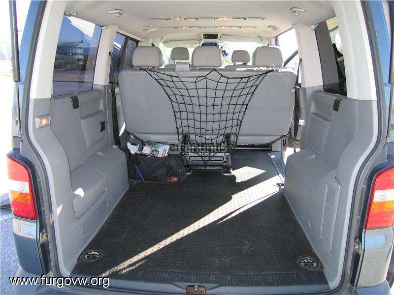

Hace tiempo que no pongo nada por aqui, mas que nada porque estoy ocupado buscando mi furgopeque. El caso es que ahora mismo tengo entre foco y foco una T5, Transporter Shuttle, del 2007. Esta muy bien, la verdad, y a buen precio .baba. La unica duda que tengo es que segun las fotos que tengo, el asiento de tres pasajeros de la segunda fila, me estorbaria para camperizarla. ¿Podría trasladarlo a la tercera fila?¿Podría desmontar enganches y asiento y colocarloe en la parte trasera? Es que segun las fotos, la goma del suelo esta impoluta, pero estos alemanes que son muy listos han puesto cenicero, luces, agarraderos, y preinstalacion de cinturones a esa altura. Supondremos que el suelo este preparado tambien, ¿no? ¿O es mucho suponer?
Segun las caracteristicas técnicas, esta homologado para 5, pero eso no influye, no?

Buenas, lo que  podrias hacer es buscar una banqueta de tres plazas para la tercera fila,  porque los anclajes de la segunda y tercera fila no coinciden, pero tendrias que hacer agujeros nuevos de todas formas, tanto en el suelo como en la goma. Yo antes para viajar le quitaba el asiento individual de la segunda fila, y alli le ponia la nevera y mas o menos quedaba a la misma altura, sino tambien le puedes poner el potty o hacer un mueble...  A las ultimas le puse los asientos y guias de la multivan y el mueble y colchon "viejo" lo tengo para vender.

es que no sé como colgar aqui la foto de la furgo, pero es que donde debería ir la 2ª fila, que normalmente es un 2+1, va un asiento de 3, con doble anclaje, como cualquier asiento de tercera fila. Y donde debería ir la tercera fila, no hay nada... Esta preparado con agarraderos, cenicero, preinstalacion de cintos, pero en la goma no se ve nada. Es que estoy gestionando la furgo a distancia, y si eso no me cuadra, no me merece la pena cruzar la peninsula por ella.
