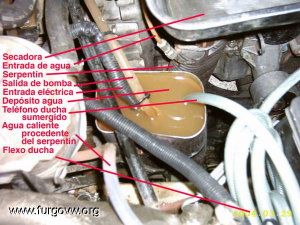

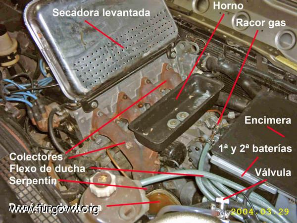

Efectivamente, como muy bien dice cuscus, lo que nosotros hicimos en el viejo Renault 21 TXE (con mejor espacio que el GTS) fue retirar la primera sección del escape extrayéndola completamente del motor y comprar un recambio idéntico porque ya tenía algo de corrosión el original.
Luego, en el banco de trabajo, fuertemente amordazado el neuvo tramo a estrenar, arrollamos el tubo de cobre dejando los extremos con los racores puestos. Finalmente, puestos los colectores en su sitio, le acoplamos el horno, la secadora de ropa
y el resto de la instalación de agua caliente (depósito, bomba, flexo de ducha y las válvulas).
<a href=http://cubiculo.321.cn>> Ver montaje completo</a>
