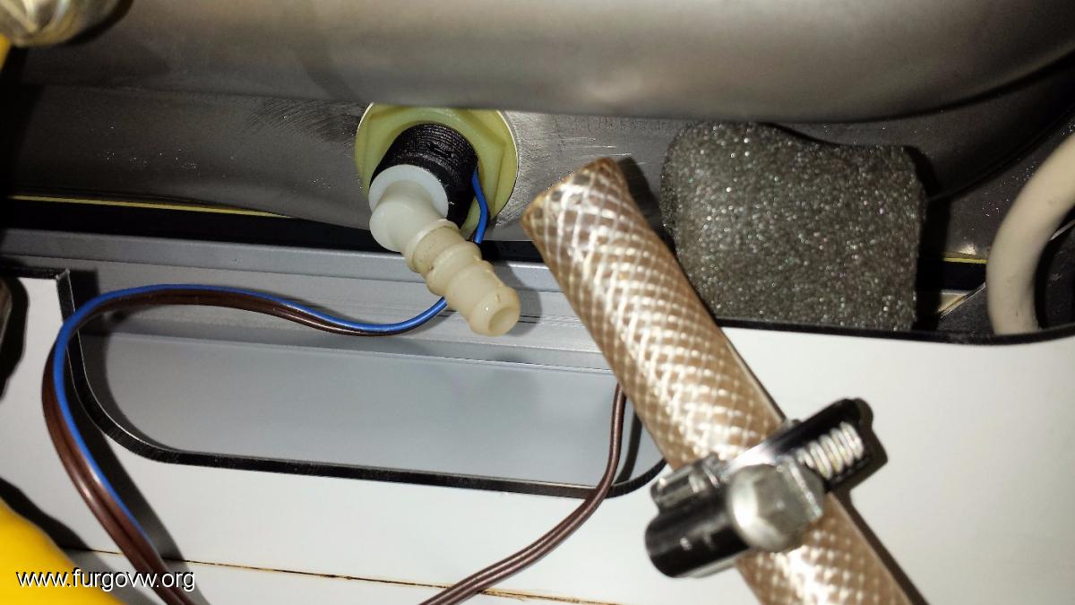

Desenchufamos el conector del grifo
y soltamos el tubo del agua

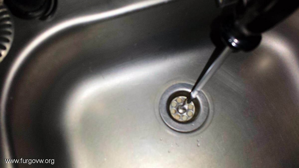

También desconectamos el sumidero

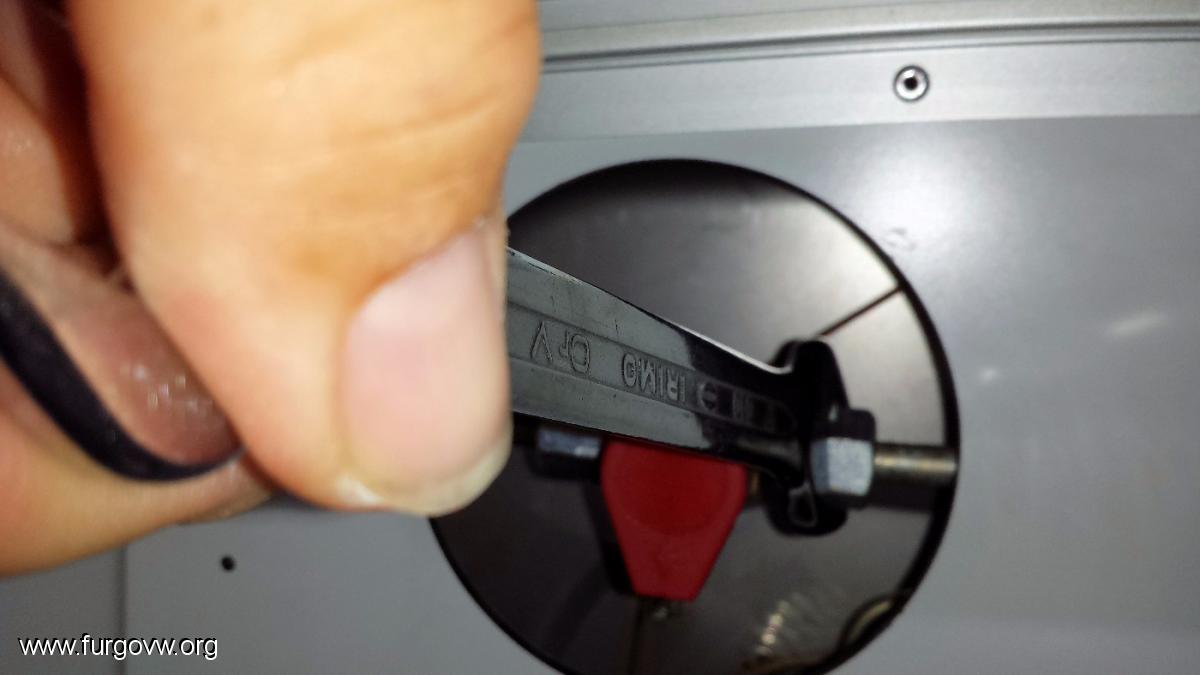

Y soltamos el tubo del gas
No olvides cerrar antes la llave de paso

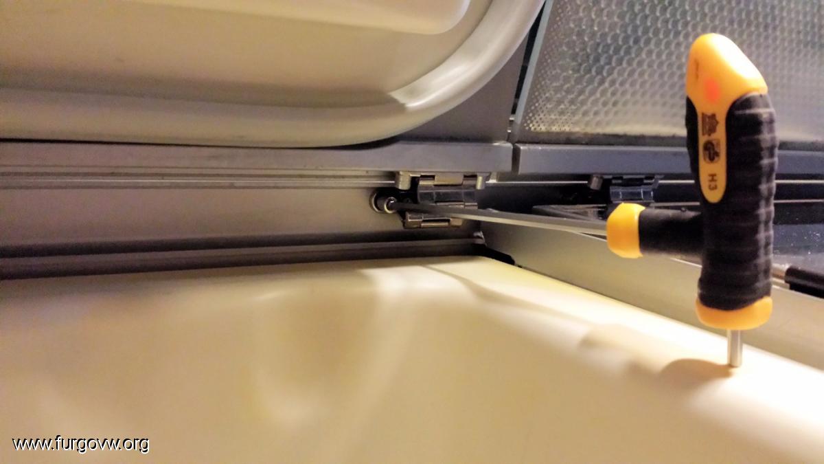

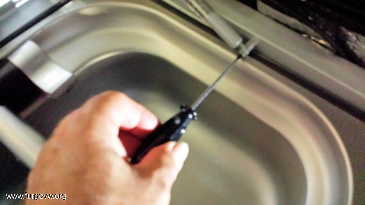

A continuación soltamos el amortiguador de la tapa de cristal, que tendremos que fijar con un sargento o pinza al marco de la ventana para que no nos estorbe

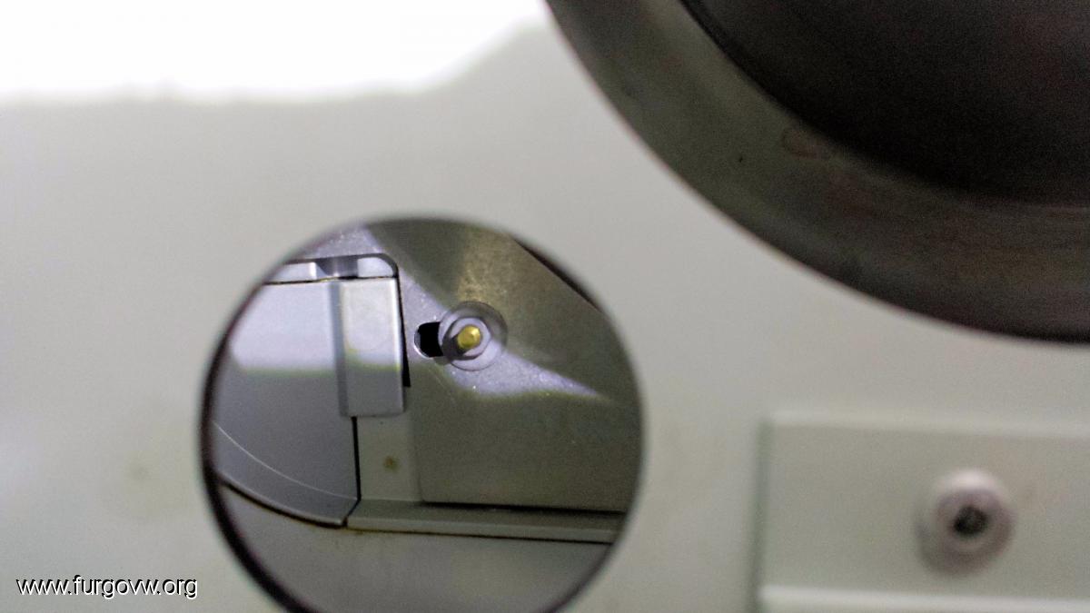

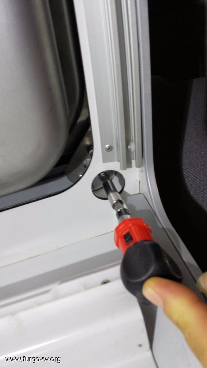

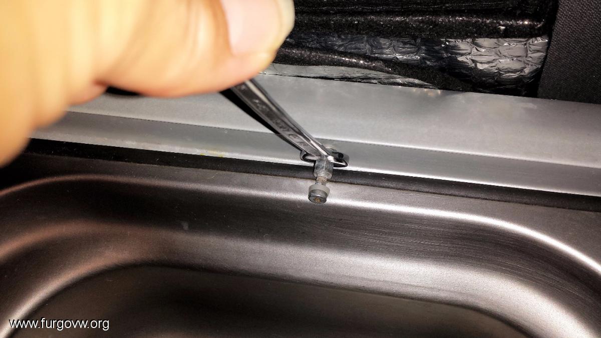

Ya podemos soltar los tonillitos que sujetan el fregadero al mueble, se encuentran en las esquinas

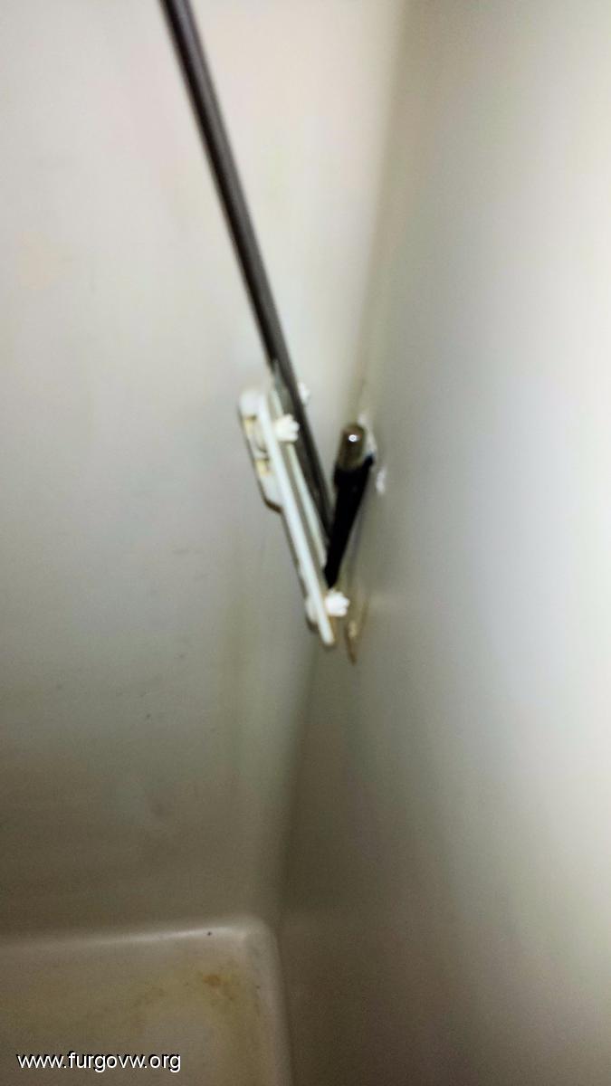

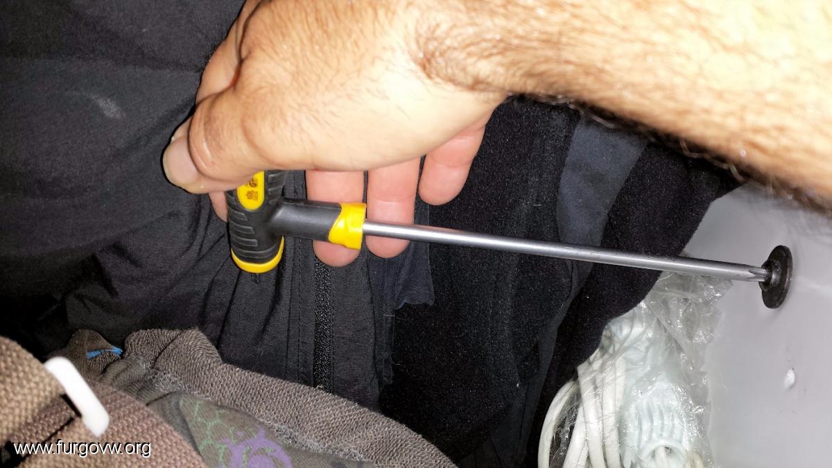

Una vez que hemos quitado los cuatro tornillitos podemos levantar el fregador/cocina, sale fácil hacia arriba, para tener acceso a los tornillos que sujetan el frigo

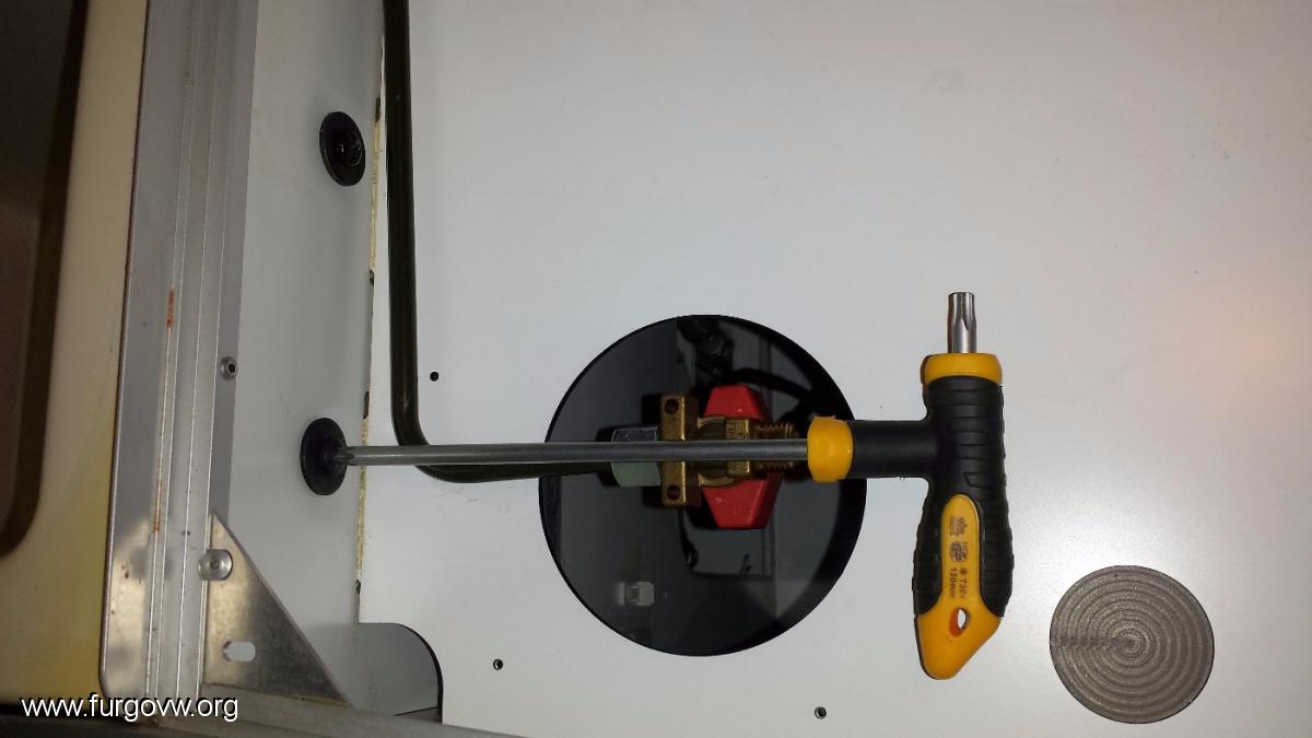

Hay otros tres dentro del armario

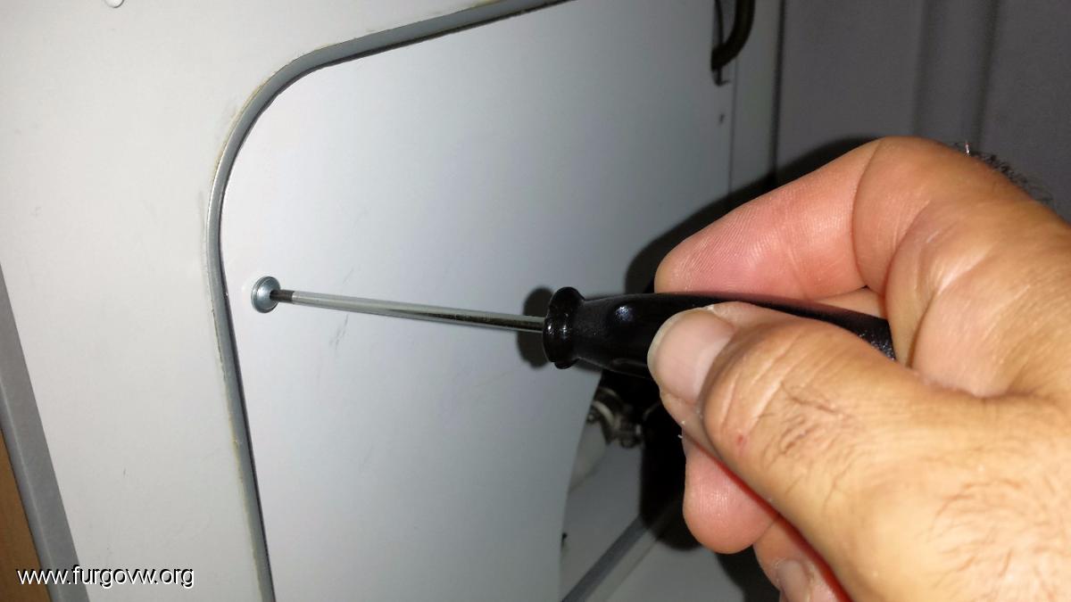

Hay que quitar la tapa del frigo

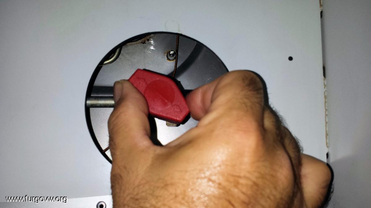

Sacaremos la tapa que hay junto a la llave para el vaciado de las aguas grises

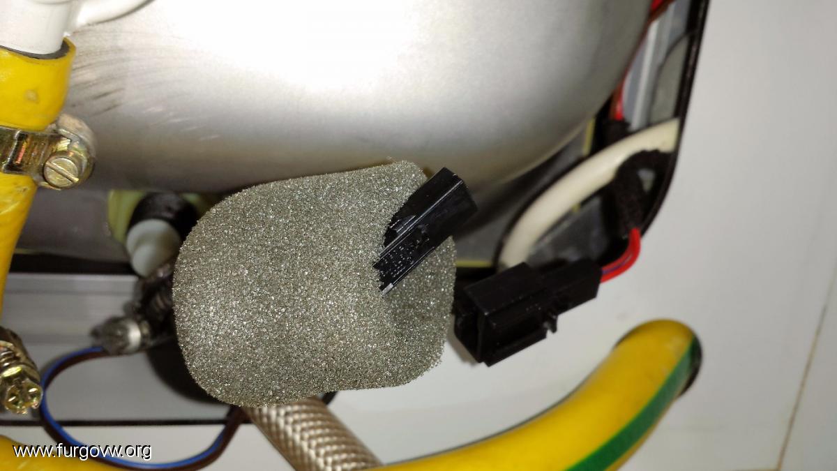

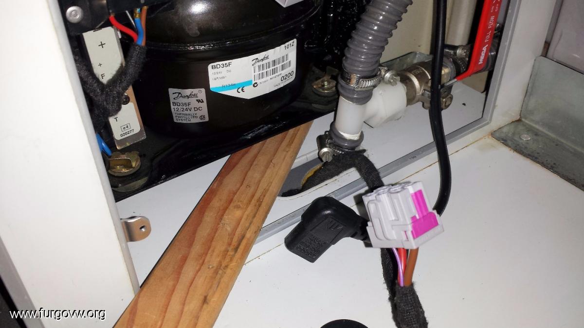

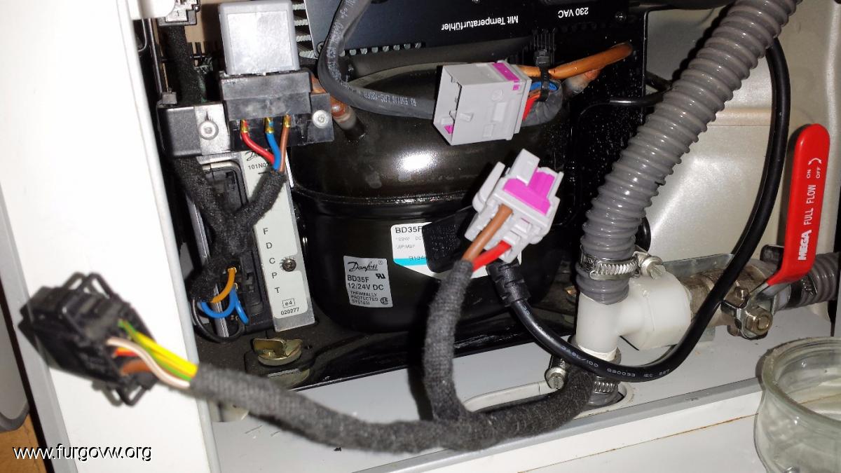

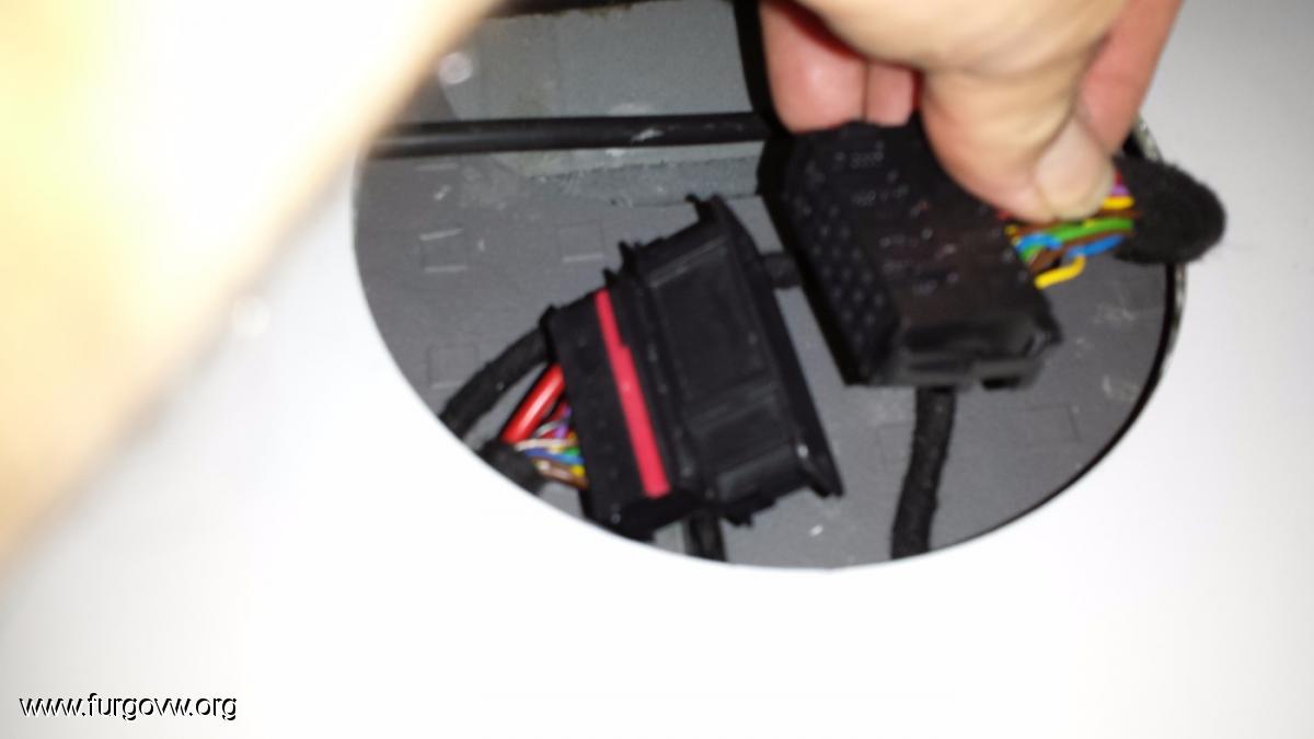

Y desconectamos las conexiones del frigo y del cargador de baterias

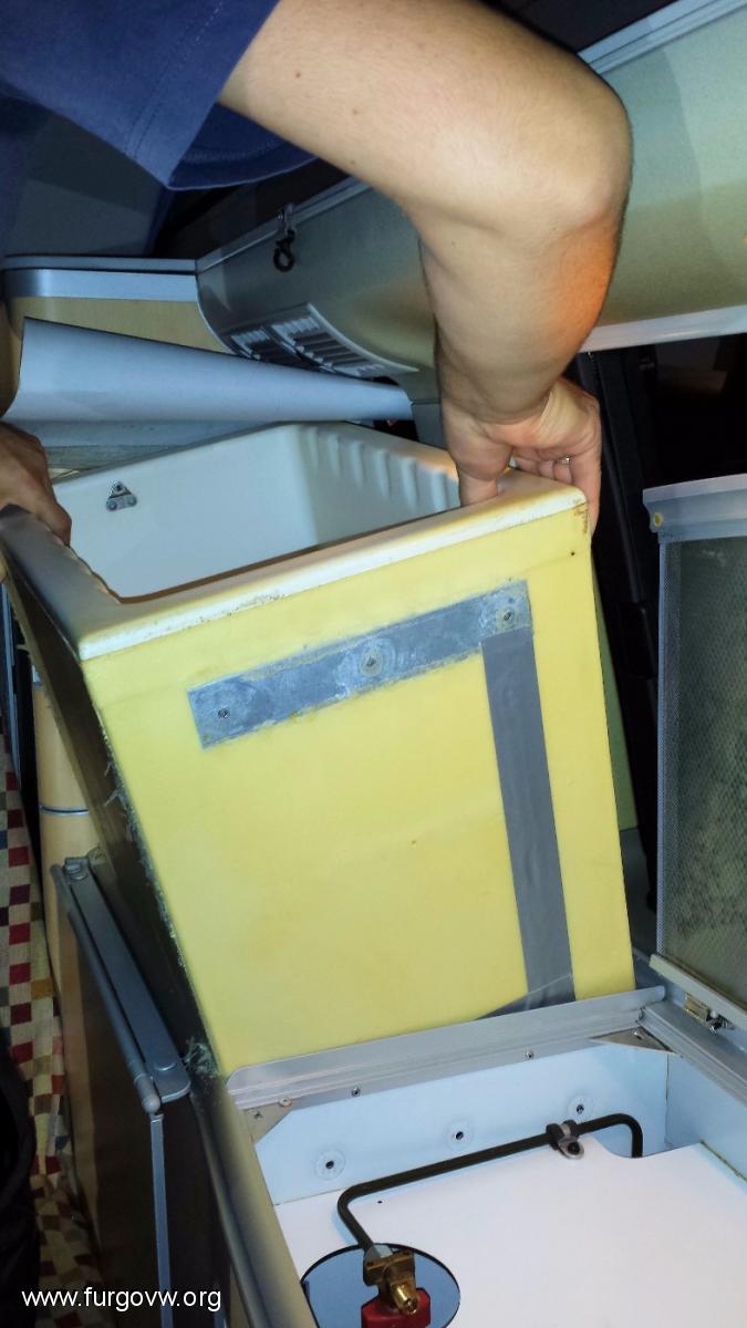

Debemos calzar el frigo pues una vez quitamos los tornillos se nos caerá al fondo, también hay que proteger la pared del armario ropero pues al sacar el frigo puede rallarse la misma.
Para tirar del frigo hacia arriba requeriremos de la ayuda de un amigo, en mi caso mi primo Gero

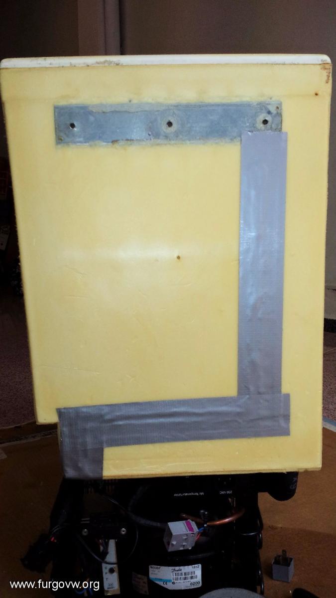

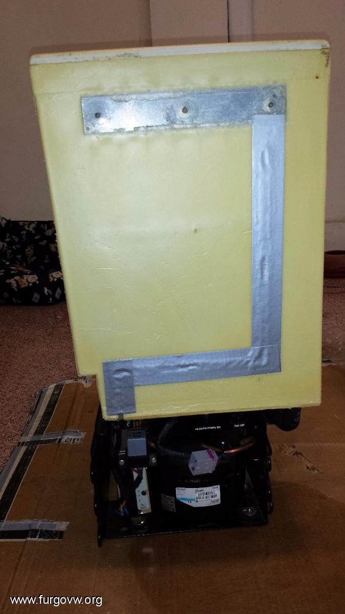

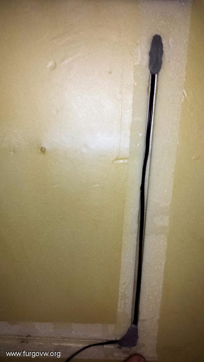

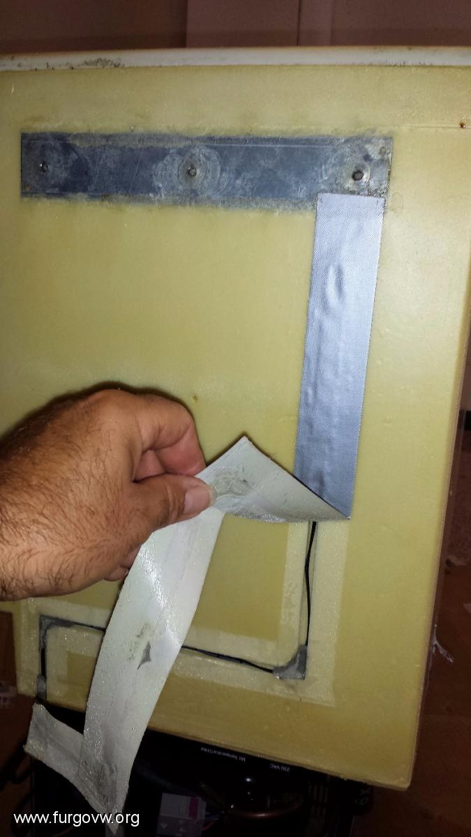

Bueno y ahora es cuando empieza el brico propiamente dicho, con el frigo fuera de la furgo pemos acceder al canal por donde pasa el cable de la sonda
que debemos descubrir

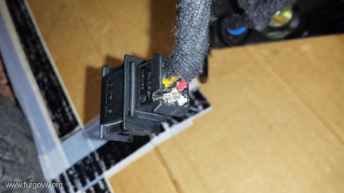

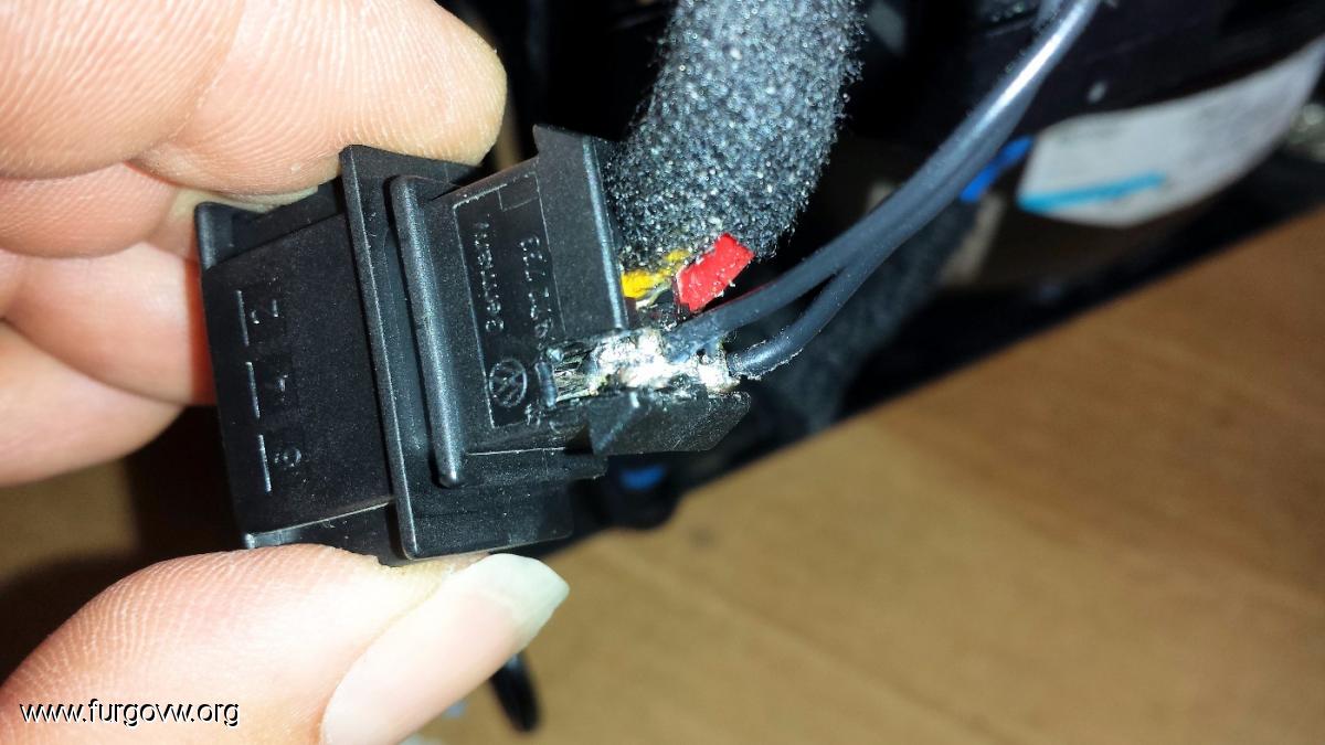

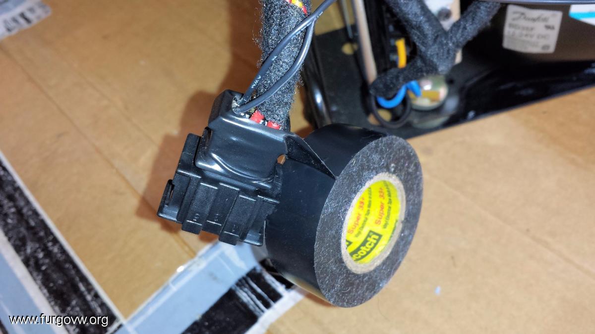

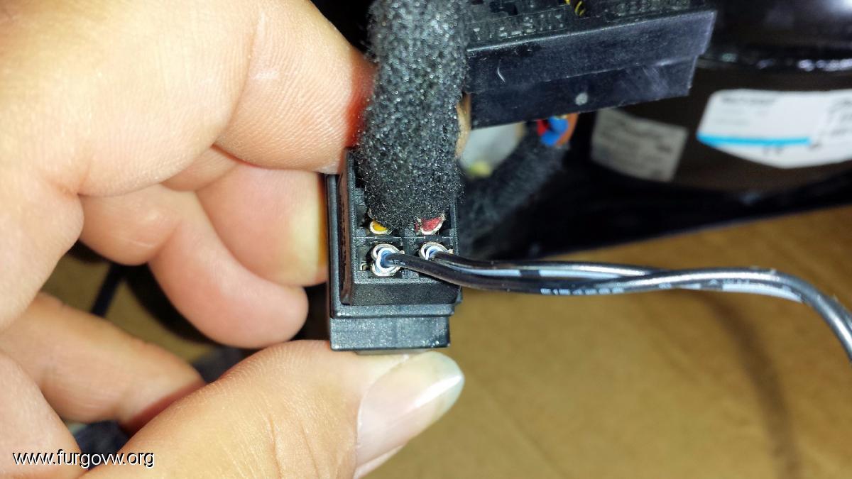

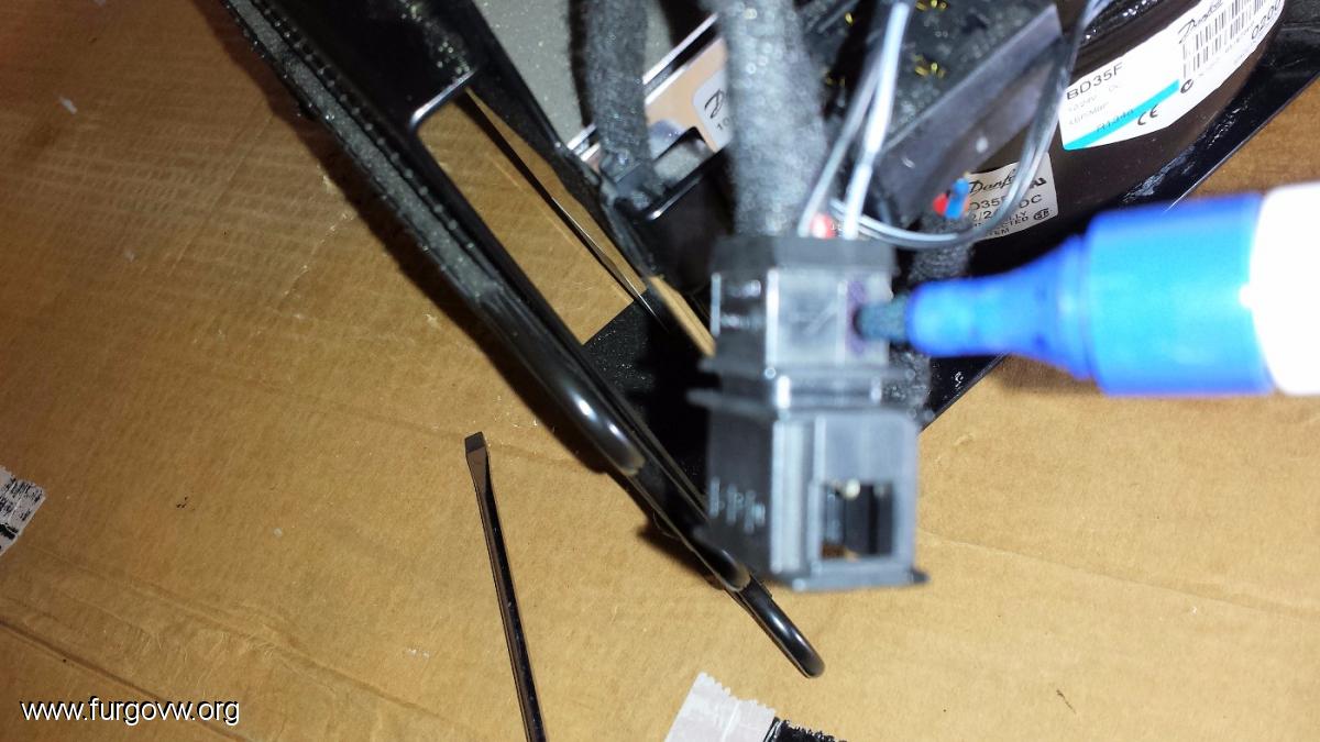

Marcaremos la polaridad del cable sobre el conector
y soltaremos los cables de la vieja sonda

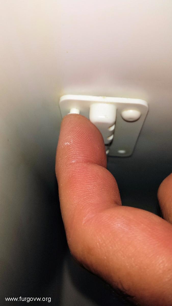

quitamos el protector de la sonda en el interior del frigo

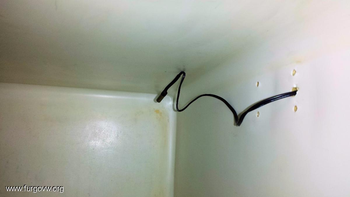

Sacamos la vieja sonda, y ya podemos poner la nueva en su lugar
sin olvidarnos de poner de nuevo la masilla elástica que sujeta el cable en su lugar
volver a tapar con cinta americana
Volvemos a poner el protector de la sonda presionando los remaches
aunque es más sencillo cortar directamente el cable y empalmar el de la nueva con este, yo me precipite y solté el cable tirando de él, así que tuve que soldar sobre el conector
Tener presente la polaridad de los cables, encintamos para más seguridad
Ya hemos cambiado la sonda, solo nos queda revertir todos los pasos para montar de nuevo el frigo en su lugar, con la ayuda de un colega ya que es incómodo de manejar, y el fregador/cocina siguiendo los pasos inversos.

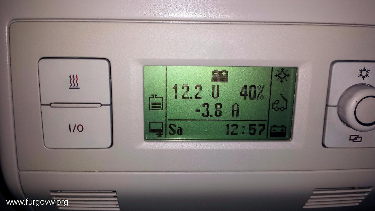

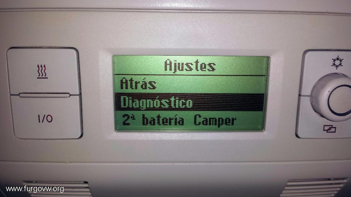

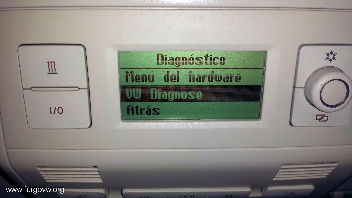

Cuando conectemos de nuevo el enchufe bajo el armario puede ocurrir que la centralita aparezca con todos los iconos intermitentes, debemos acceder al menú oculto de diagnosis presionado a la vez el botón redondo y el de los cuadradillos
a su vez seleccionamos VW diagnose
y borramos los errores presionando durante unos segundos el botón de los cuadraditos, una vez borrados los errores todo volverá a la normalidad

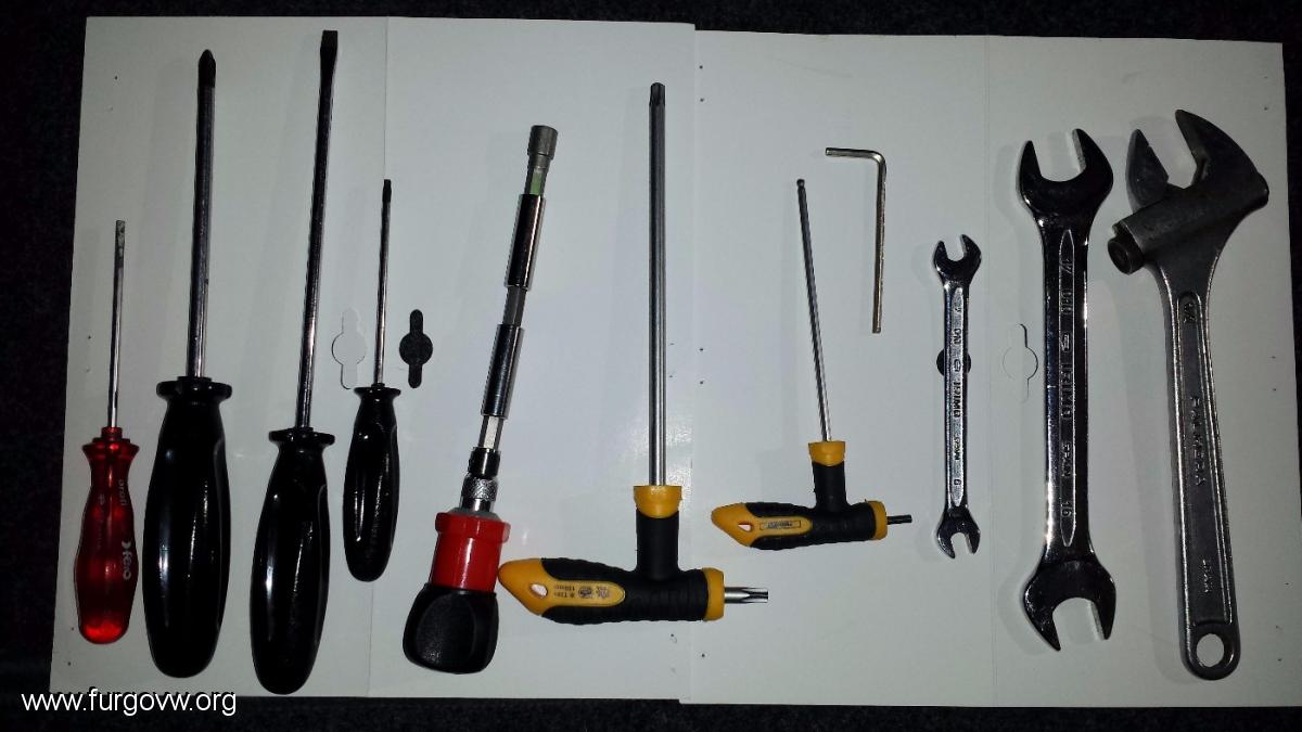

Os muestro las herramientas que os harán falta

Gran manual, pero que medida de llave vaso has usado para soltar los tonillitos que sujetan el fregadero al mueble?, he probado el de 4mm, 5mm y no hay manera de sacarlo....
He visitado el infierno, volveré a visitarlo otra vez!
Restaurando mi T1 del 60
http://www.furgovw.org/index.php?topic=205256.180
alhama7
Si te digo la verdad no recuerdo que vaso utilice, tengo un juego de esos de los chinos que lleva mogollón y probando uno u otro asta que di con el adecuado. Siento no poder ayudarte más.
DEMASIADO VIEJO PARA EL ROCK AND ROLL, DEMASIADO JOVEN PARA MORIR. JETHRO TULL
otroedu
Cita de: alhama7 en Agosto 17, 2018, 01:01:01 am
Gracias!, ya que he probado con vasos de 4mm y de 5mm y no sale... seguiré probando!..
