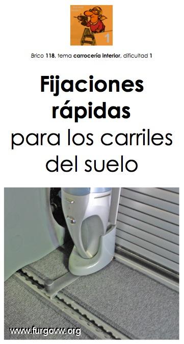

Muchas veces sucede que, con los frenazos bruscos o con las glorietas tomadas con alegría, las cosas que tenemos en el suelo de la furgo se desplazan violentamente.
Una manera de evitarlo es asegurar la base de los objetos con velcro. Pero hay veces que las inercias pueden incluso con él, sobre todo si son piezas un poco altas.
La solución alternativa es servirse de los carriles del suelo cuando los hay y de los tornillos rápidos como los que comercializa Westfalia.
En este caso, vamos a asegurar la estabilidad del aspirador portátil y de su base de carga.
Para ello, recortamos una pletina de plástico de cualquier retal (ésta pertenece a la tapa de una caja modelo SLUGIS de IKEA)
y le practicamos un taladro de 8 mm ø suficiente para el paso del vástago de la fijación.
*imagen borrada por el servidor remoto *imagen borrada por el servidor remoto
A continuación, mediante un adhesivo de doble cara,
por el extremo contrario al orificio,
la pegamos a la base de carga del aspirador por la parte de abajo
y aseguramos el conjunto al carril.
De modo que queda así, seguro e inamovible.
Esta técnica es aplicable a cualquier otro objeto, tanto de los que están a la vista como dentro del maletero.

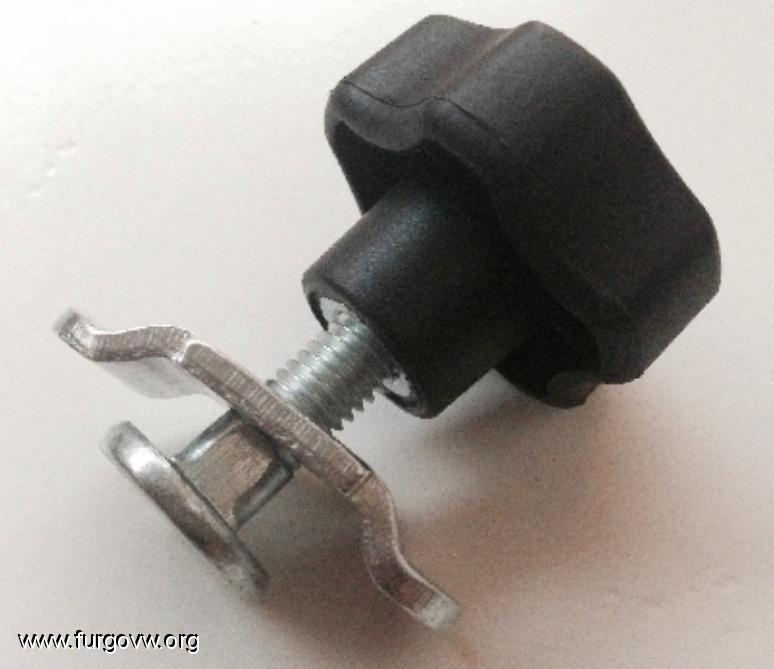

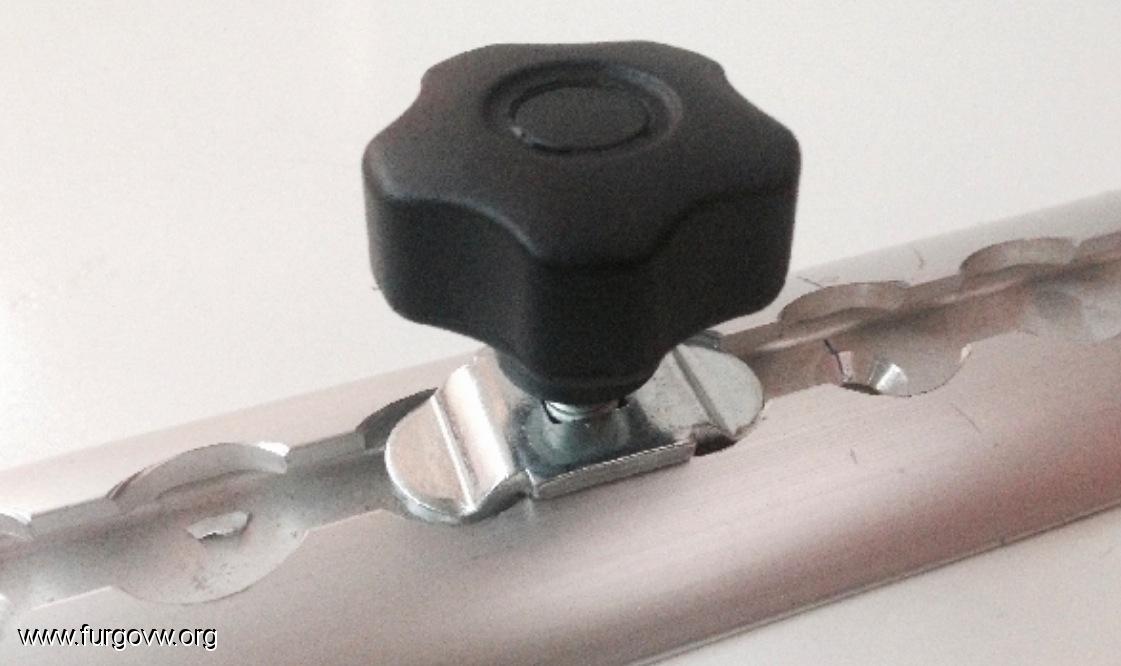

Para conseguir estas fijaciones rápidas, echad un vistazo a este hilo:
Uro-Camper
Hola Viano.
Nosotros usamos estas fijaciones rapidas en las guias.
Alea iacta est
viano
Cita de: Uro-Camper en Diciembre 02, 2013, 23:29:36 pm
Son mucho más elegantes que las anteriores. ¿Puedes decirnos el código de pedido y el precio o si las has visto en algún catálogo?
Gracias.
