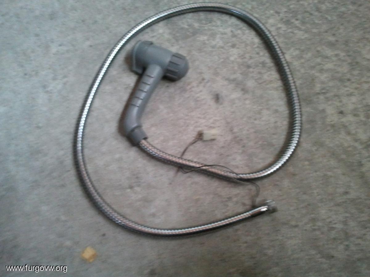

Tenía un problema similar.
Revisa la conexión del grifo en la parte de la manguera; el conector que encontrarás detras del cajon de los cubiertos. El mío fallaba a veces porque las patillas no hacían buen contacto. Fue doblar un poco estas con un pequeño destornillador y solucionado.
Te pongo una foto del conector que tienes que buscar. Es del grifo de la california del 98; pero en la tuya (creo que llevas el grifo más moderno) pues tiene que ser igual. El conector de color blanco.
Saludos!
