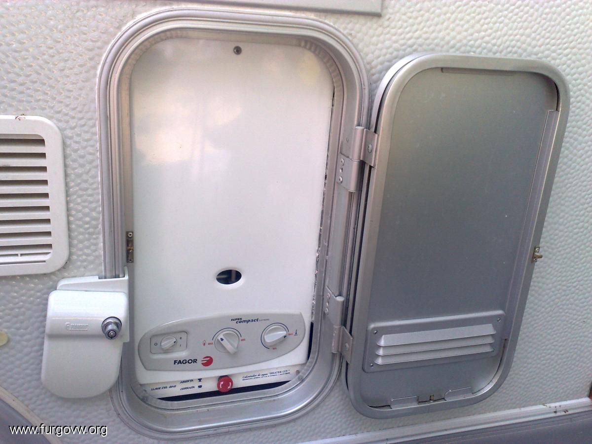

Hola amigos, yo no soy fonta, pero un calentador o caldera, para colocarlo en interior, sea una furgo o una vivienda, si no esta el habitaculo lo suficientemente ventilado (para no marearte con calculos, las dimensiones mínimas de ventilación como referencia las da el fabricante del aparato) a de ser estanco. A si mismo, el calentador o caldera, si es atmosférico, yo no dormiría, comería y menos conduciría con el encendido, porque es posible que tengas lo que se conoce como muerte dulce y te quedas frito sin enterarte, es similar a lo que les pasa a los que despues de echar un kiki se duermen en el coche, que luego salen en el periódico. Yo por la diferencia de precio, que en muchos casos es pequeña, directamente uno de tiro forzado (estanco).

pues yo no veo nada raro poner un calentador estanco, es el mismo sistema que llevan los truma b10 o b14, los propex........., un quemador de gas sin piloto, con una salida de gases al exterior.
i con piloto , como el calentador de gas de casa tambien los hacen para barco, caravana, ac.....
http://cgi.ebay.co.uk/PALOMA-PH-5-3F-WATER-HEATER-LPG-CARAVAN-BOAT-/170487007260?cmd=ViewItem&pt=UK_Campervan_Caravan_Accessories&hash=item27b1d1481c
la diferencia que  un boier te va a costar 500 euros i un calentador estanco....150, con la diferencia que con el calentador vas a tener tanta  agua caliente como litros en el deposito de limpias i no los 10 o 14 litros de los boiler.........

En un habitáculo estanco y con puerta al exterior no abría problema.
