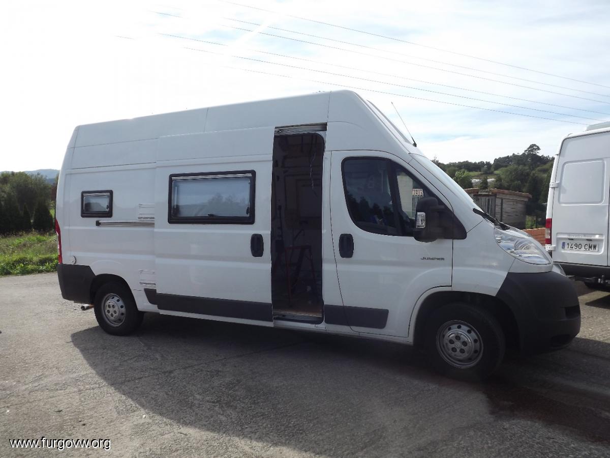

aupa he comprado un vierteaguas para la carroceria para una citroen jumper , por ke me entra agua por la corredera . Tengo una L3H3 y al no llevar vierteaguas y tener tanta chapa por encima de la puerta pues me entra agua . Os pasa a alguno? , habeis instalado alguno este vierteaguas ?

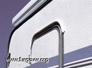

ese problema creo que lo tenemos todos al menos en la mía también me pasa, alguno del foro lo que ha hecho es solucionarlo poniendo un perfil de plástico con forma de L y pegado con cinta de doble cara
ese perfil le hay en dos medidas una que es la que pones en la imagen y creo que queda corta , otra que tiene sobre unos tres metros y sobra un montón, me equivoco  ???

eso es , yo he comprado el de tres metros , pero lo ke no se es si hay ke oner el final inclinado hacia abajo como en la foto

lo monta Campereve , en este enlace se puede ver mas o menos http://www.canalcaravaning.tv/video/gorbea/caravaning-gorbea-nos-presenta-el-modelo-campereve-neovan/637/
yo lo colocaría que sobresalga unos 2 o 3 cm por cada lado de la puerta
