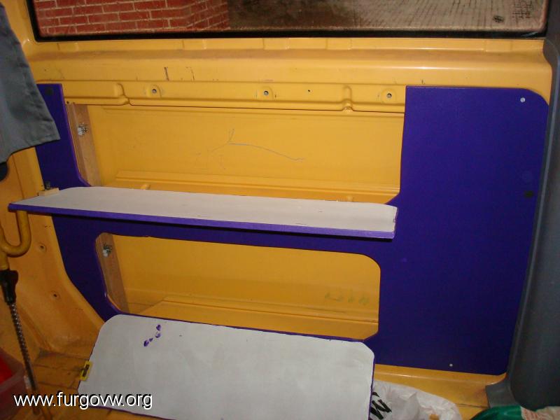

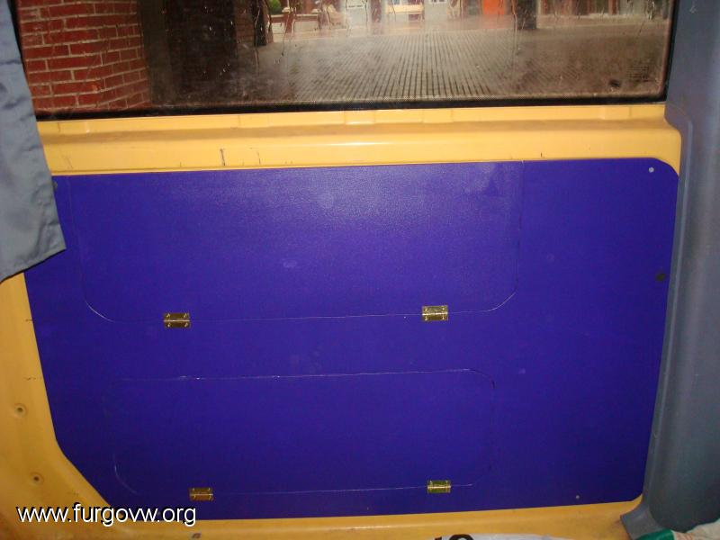

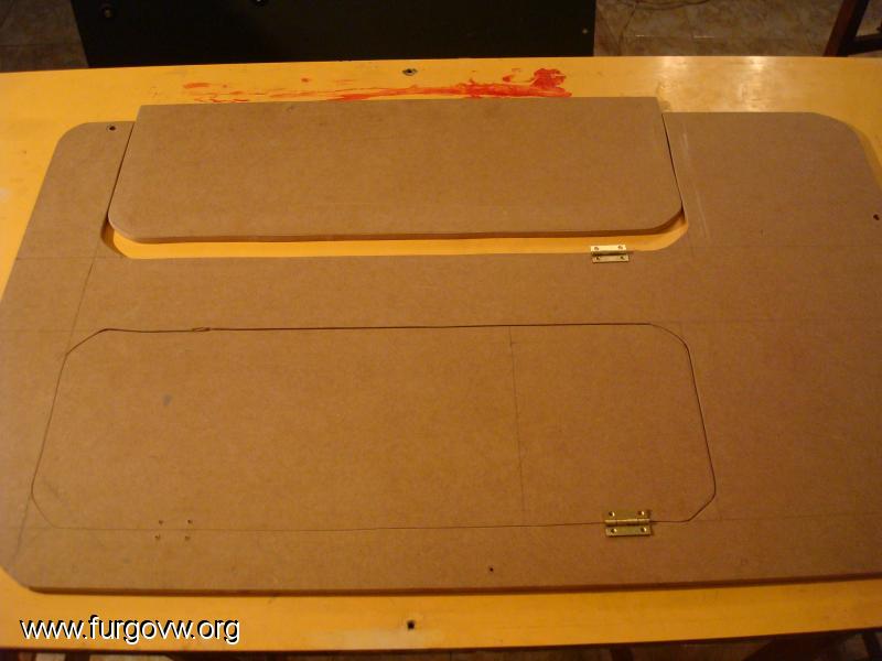

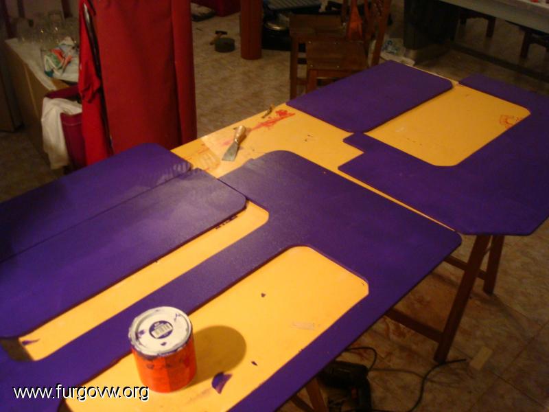

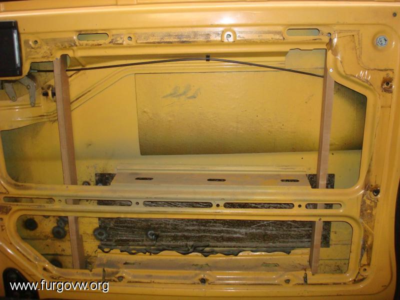

Queriendo aprovechar estos huecos, esto es lo que se me ha ocurrido, no cabra mucha cosa pero algo es algo.
el hueco en si:
cortar la madera a medida (DM de 10 mm) y darle la forma, cortar las puertas:
pintar:
poner las bisagras y colocar:
asi quedarian abiertos:

buena idea, pero le veo un pequeño problema el tema de aislarla, no se si lo habias pensadose te quedaran en nada pero siempre hay cosas pequeñas que no sabes donde poner y ese es un buen sitio.
LA PATINADORA
No es mala ideapara meter mapas, trapos, cubiertos..., pero coincido con selecto en lo de aislarla. Yo estaba pensando en poner la mesa interior fijada al portón lateral, pero tengo que medir el fondo que tiene para saber si me entra la fijación de la mesa. ¿has desmontado el panel del portón trasero? si lo has hecho y tienes fotos me gustaría ver ese interior para ver como van distribuidos los nervios?
malkoo
mi intencion no es aislarlo es dejarlo tal cual está, queda un hueco "cuco" para eso: mapas, trapos, calcetines.. la cuestion es aprobechar espacios.
No tengo fotos del porton trasero, no lo he abierto.
