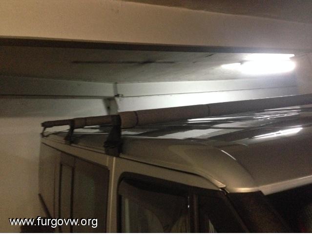

Pues voy a ver si encuentro unos churros o el deflector porque  .panico
He puesto tres barras , en principio es la primera la que suena y vibra .
Sin poner nada , adelantando o retrasando la barra se elimina ? Algúno ha probado ?
El mismo fabricante de las barras lo vende.
Elfossie +10 y subo otros +10
GLazcano +15
ta
Gracias , ya , en Negrillo 20 € .
He puesto tubos de espuma de calefacción y ya no mete ruido apenas .
