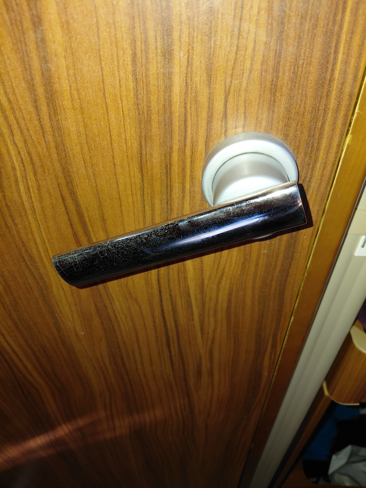

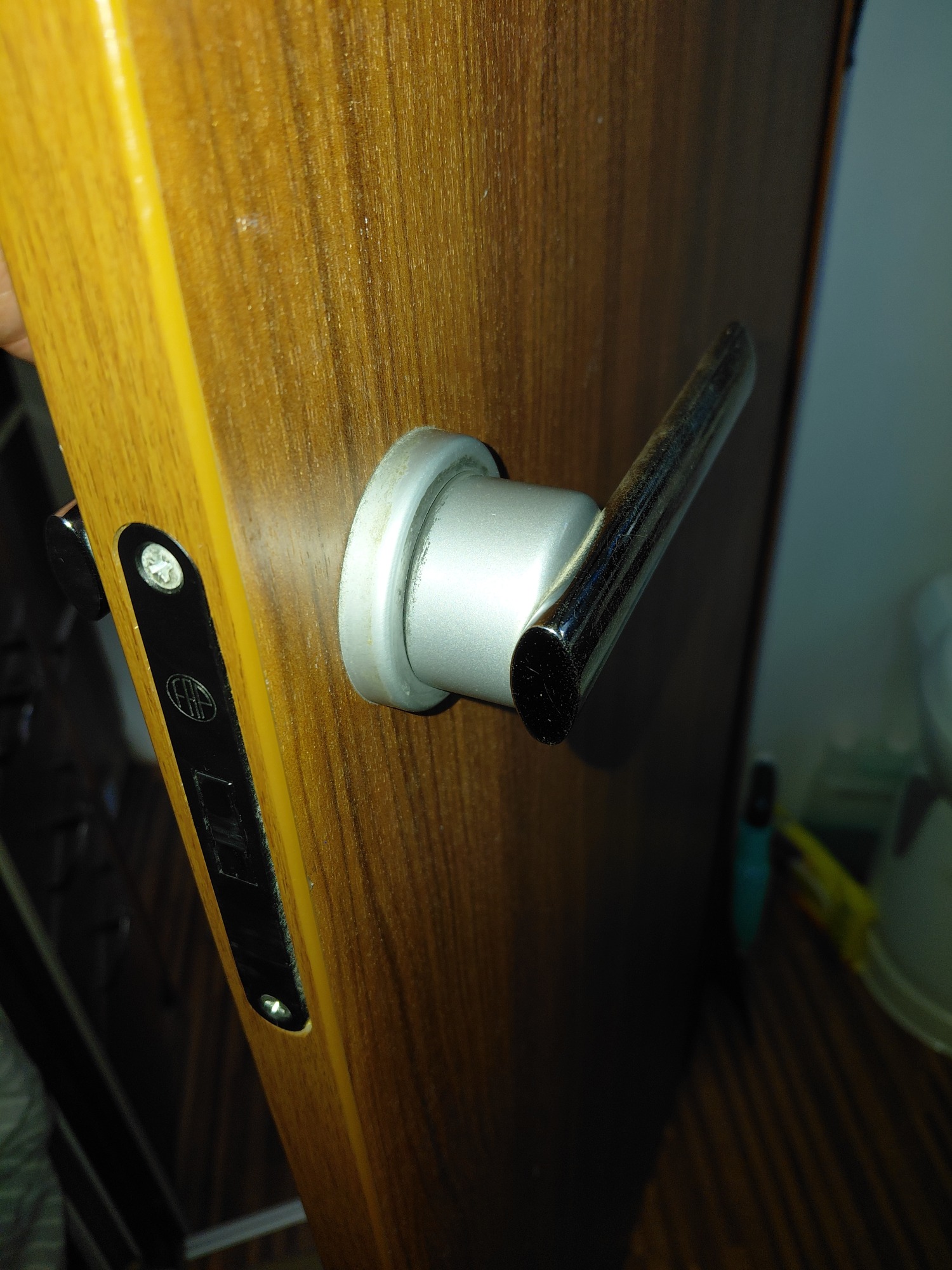

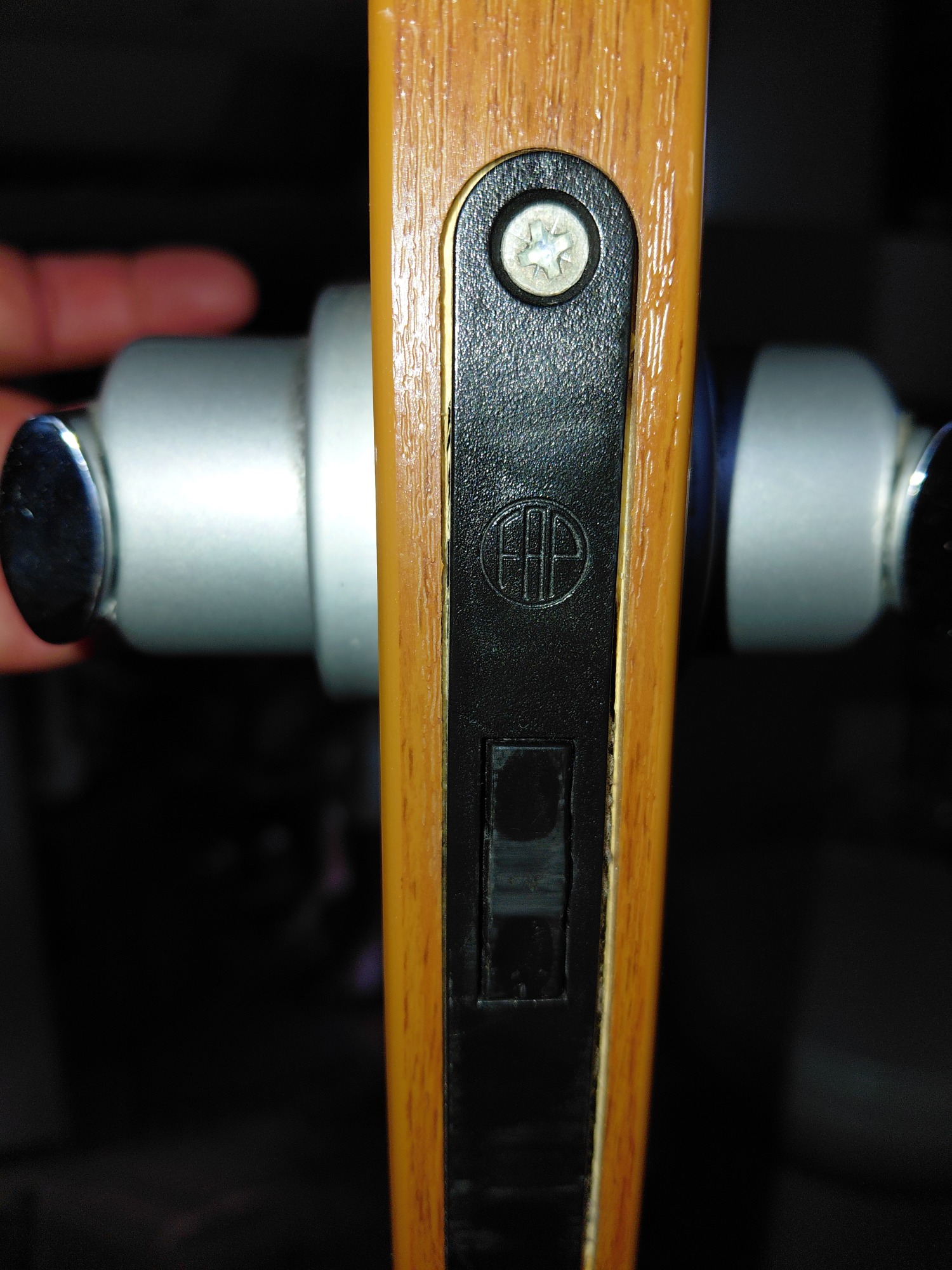

No consigo localizar esta manilla para la puerta interior. Lo único que pone es FAP en el mecanismo.
Con el uso ha perdido fuerza en el muelle y a veces falla.

Desmonta a ver. Acaso el muelle esté en el mecanismo ...  ;)
Ése si lo venden. Y si el muelle está en la manilla, algo se podrá hacer ...  8)

No tiene ninguna referencia grabada por ningún lado? Fap es muy buena marca

Las manillas no tienen por que ser de la marca de la cerradura. Normalmente cada cosa tiene su resorte.
Un factor que pude influir en lo que describes es el cuadrado que une las dos manilla y acciona la cerradura. Los hay de dos medidas y se puede combinar cerrsadura de cuadrado grande con manillas de cuadrado pequeño poniendo una pequeña pieza en la cerradura para adaptarse a la diferencia de medidas. Esta pieza no es raro que falle y quedan las manillas un poco caidas por igual y con un juego que que se mueven pero no accionan el mecanismo...

Cita de: jabo en Agosto 11, 2026, 10:34:03 amNo tiene ninguna referencia grabada por ningún lado? Fap es muy buena marca
He visto que una cerradura muy muy similar se vendenñ también bajo marca FAWO ...  .loco2

Si puedes desmontar la manilla y comprobar si lo que falla es la manilla o el propio picaporte.
Si desmontada la manilla y el cuadradillo y probandolo por separado averiguas que parte es la que te falla
