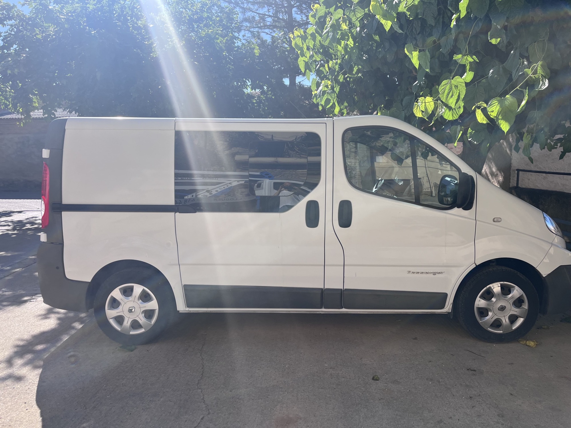

Hola, presento esta VW T4
Motor: 2-ABL-2GP    D/ABL  68CV
Asientos: Tres  Matriculación: 1998. Oriunda de Alemania.
400000Km. EGR cerrada con chapa.
La idea es restaurarla mecánica y chapa y usarla para algún viaje, sin homologación, con lo básico: cama, estación de energía, nevera, potty.
Los bajos no están mal, poca corrosión.
