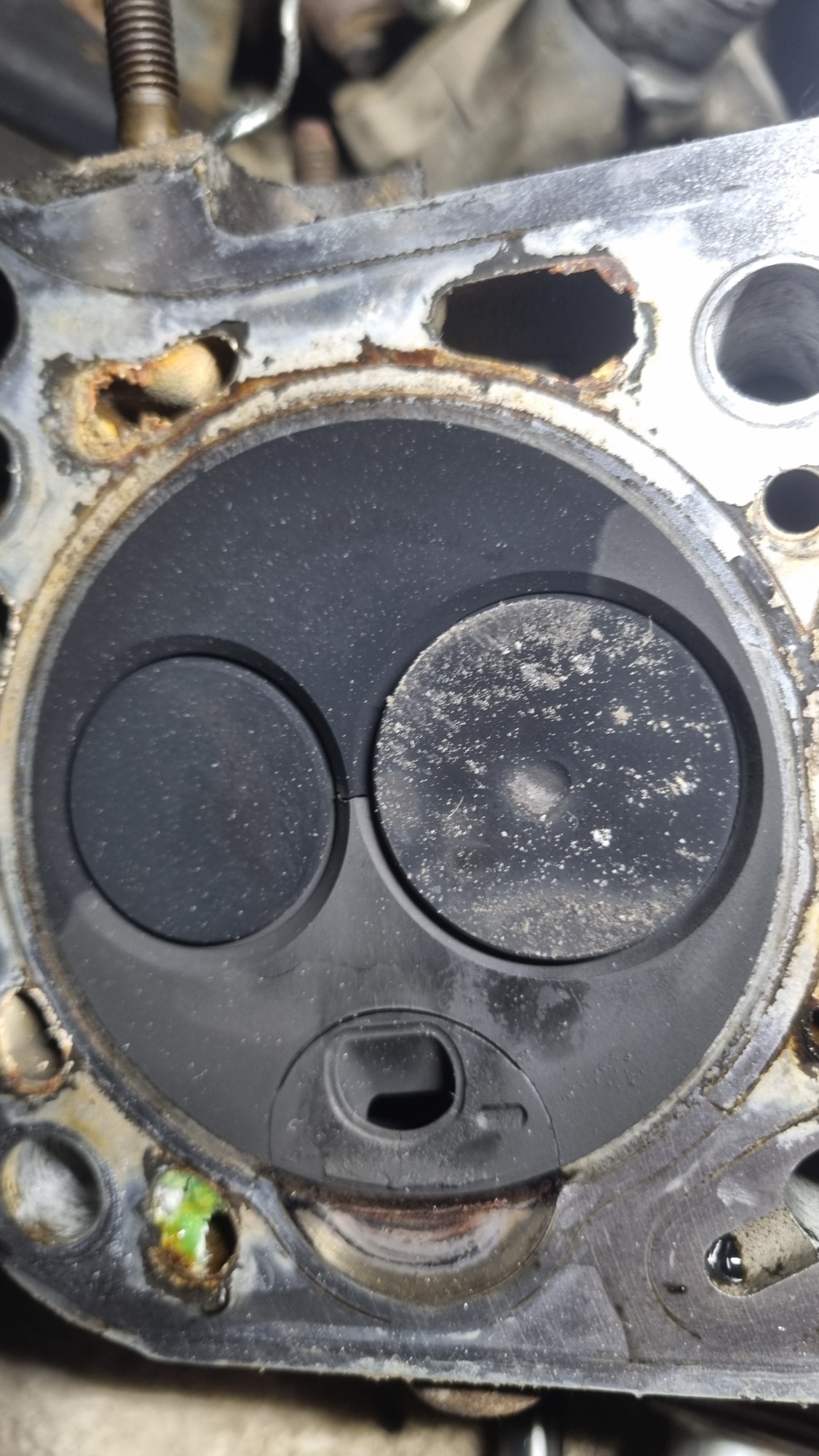

Don_Arehucas
Muy buenas tardes.
Mi odisea para conseguir un motor AAZ todavía continúa. Cada vez cogiendo más nervios y víctima de constantes tomaduras de pelo. Esto es una agonía.
Ahora me llega un motor de un desguace, supuestamente en buen estado, funcionando, solo había que hacerle cambio aceite y filtros y distribucion.
Pues antes que nada lo abrimos y todas las válvulas con su raja, un par de ellas (como la de la foto) con mancha de haberse pasado el agua.
Me dicen del desguace que esas rajas son normales y que el motor no soplaba.
Alguien me puede confirmar que esto es normal y que me estoy volviendo yo loco? Porque ya loempiezo a sospechar.
Perdón por la paliza, pero necesitaba desahogarme.
Otra reclamación abierta (y van tres), si lo sé me compro un triciclo. Un saludo.
