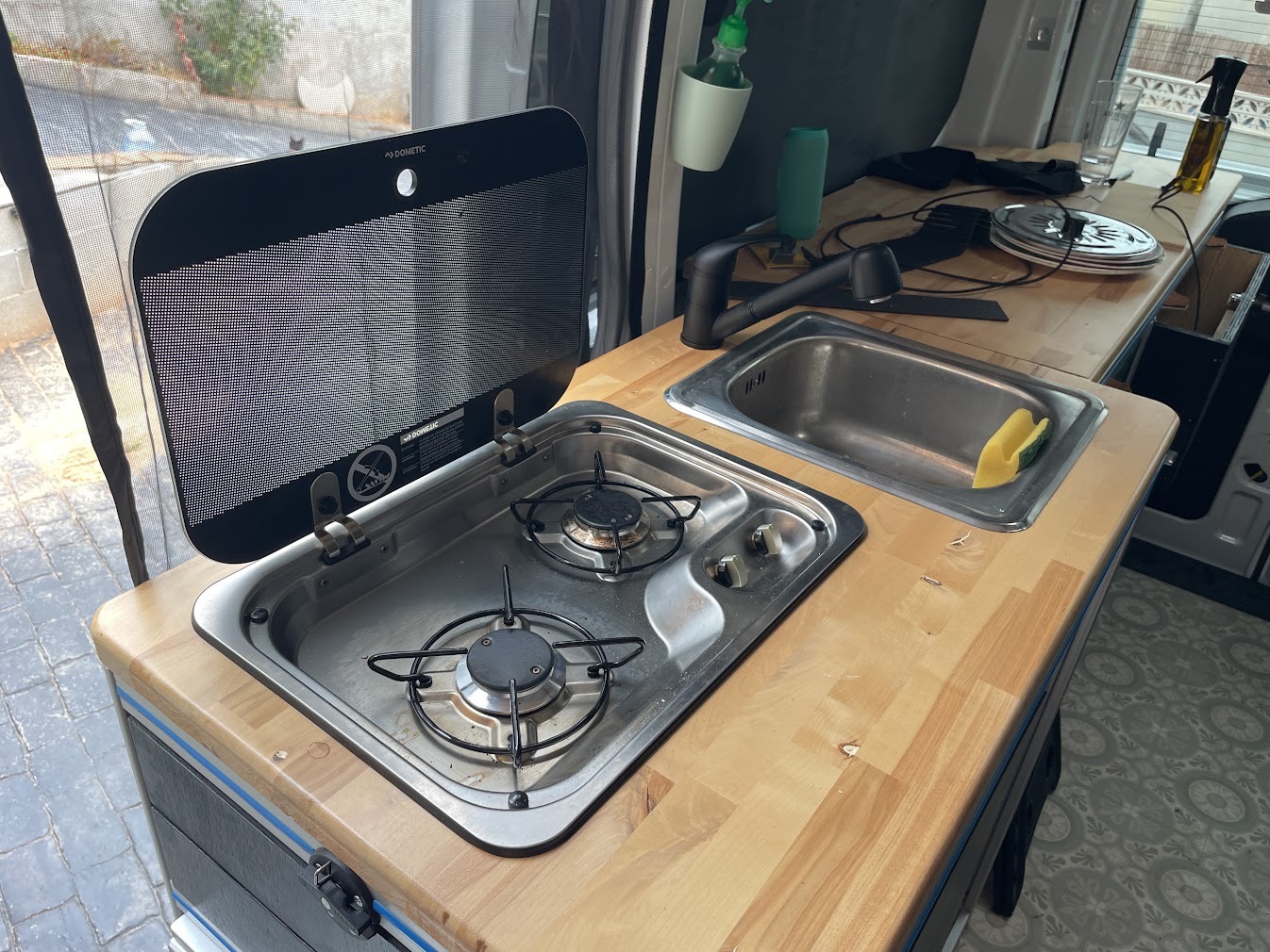

Si tienes un vehiculo con bomba de membrana en lugar de sumergible no es necesario el interruptor. Solo con la bajada de presion que se produce al abrir el grifo la bomba se pone en marcha.

Puedes poner una válvula presostato y así utilizar un grifo domestico sin microinterrutor. Al abrir el grifo detecta bajada de presión y conecta la bomba.
Así, lo llevaba en la T5 y sin problema.
https://www.lulukabaraka.com/fitxaProducte.aspx?idproducte=VAP
https://madridcamper.com/bombas-sumergibles-12v/5179-valvula-presostato-para-bombas-sumergibles-.html

Esta válvula presostato no calcula nada, hace de microinterrptor del grifo, al abrirlo conecta la bomba, exactamente igual que lo haría un grifo normal
