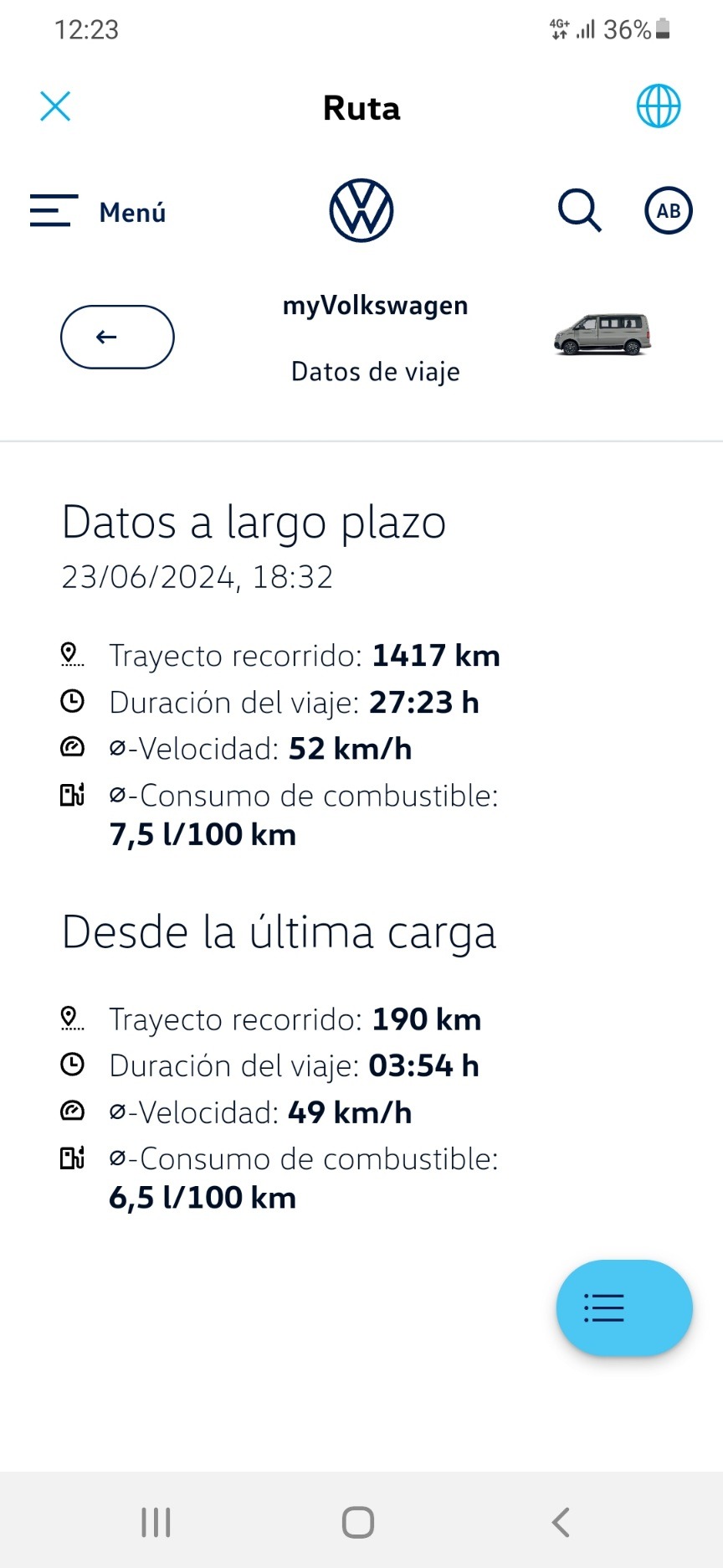

Al final ayer me dieron la Caravelle T6.1 con el extra 2MD (rebajar el tren de rodaje 20mm) y parece que algo se nota. Mide de alta 196-197cm y pude pasar por el montacargas aunque no las tenia todas conmigo. Así que genial. Lo próximo será ver si agarra mejor a la carretera y el consumo, que no se si notará mucho.
