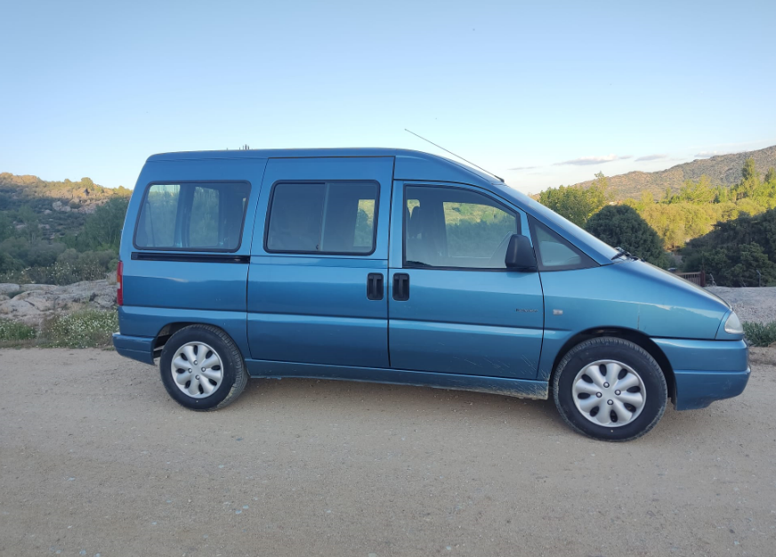

Buenos días,
Después de años mirando foros y queriendo participar...os presento mi nueva-veterana furgo Jumpy del año 2003.
Está muy bien conservada, pasa la ITV sin despeinarse y está revisada por mecánicos que dicen que está estupenda aunque tenga 265.000km.

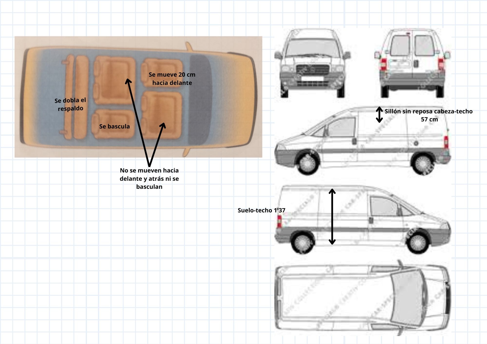

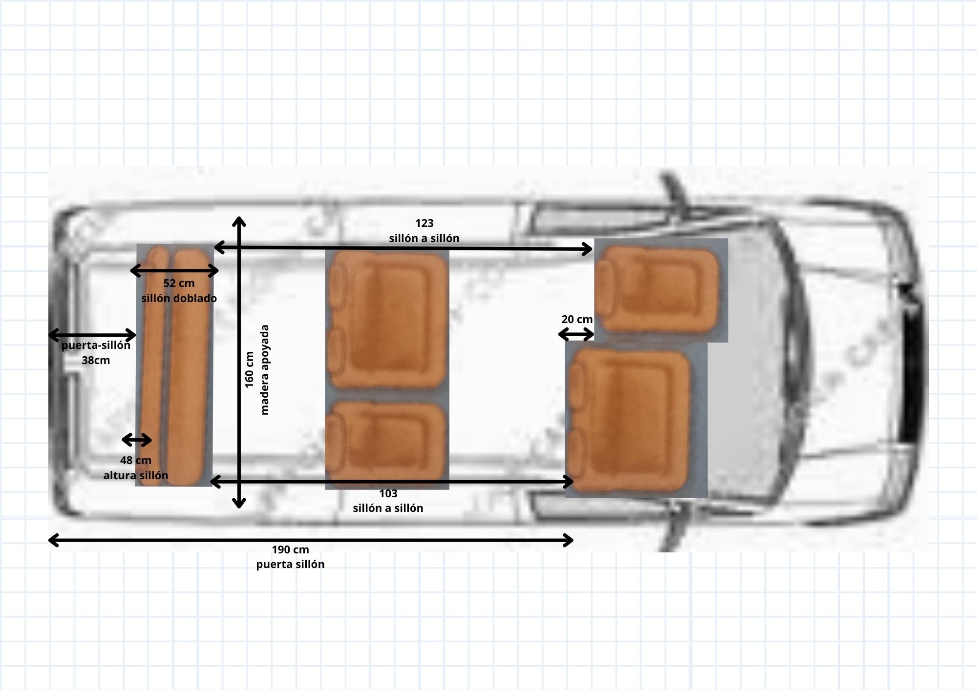

Me interesa conservar  todos los asientos que pueda porque pretendo hacer viajes con Blablacar para compartir gastos, pero hay varios asuntos a tener en cuenta:
-Los únicos asientos que se pliegan son los de la tercera fila
-El maletero tiene solamente 38 cm de largo
-Los asientos de la fila de en medio los debería quitar porque no se doblan
He estado investigando en el foro y en muchas entradas antiguas faltan las fotografías.
De momento he pensado en varias soluciones:

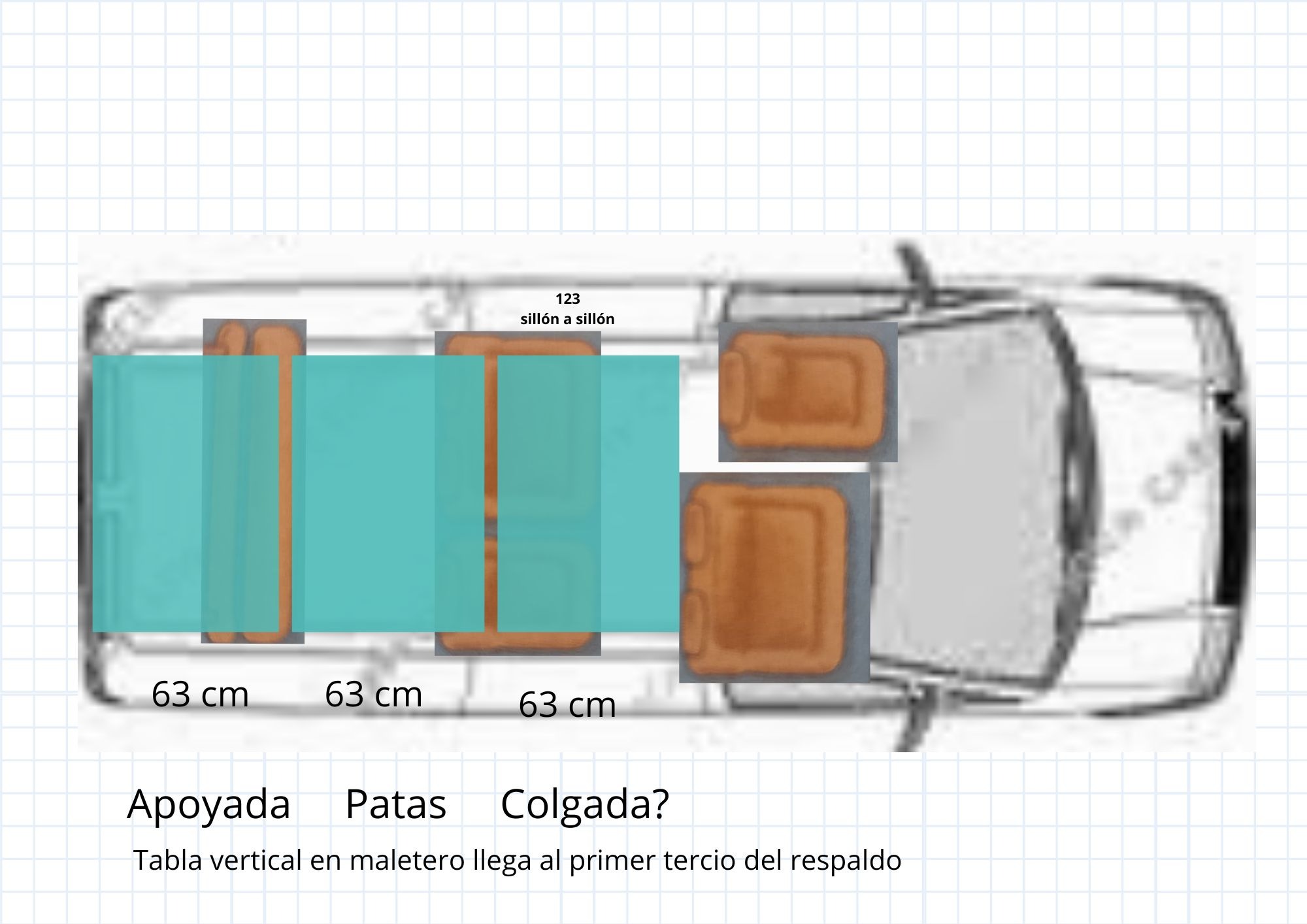

-3 tableros de 63 cm unidos por visagras con patas que sorteen la tercera fila de asientos doblados y que se cuelguen de los reposacabezas de la fila de la conductora y que vayan almacenados en el maletero en vertical
-una mesa lack de ikea (las cuadradas más sencillas, coincide bastante en altura)con visagras y tableros para hacer una cama individual.
- Intentar meter una tumbona o un catre doble que luego se doble
Leí en un post que los asientos de en medio se pueden poner mirando hacia atrás, de esa manera haría una especie de "saloncito" al que añadir una mesa de camping y tener los asientos para apoyar las maderas. No lo he intentado aún.
Me he planteado hasta intentar poner una hamaca dentro porque me encanta dormir en ellas, pero no sé de dónde colgarla.
Cualquier idea es bienvenida y si hay experiencia con esta furgo, mejor que mejor. El espacio de dentro es amplio y seguro hay soluciones, pero seguro quiero hacer algo que no sea vehículo vivienda, que se pueda poner y quitar y que conserve asientos.
¡Muchas gracias!. Espero poder coincidir en futuras kedadas.
Eva

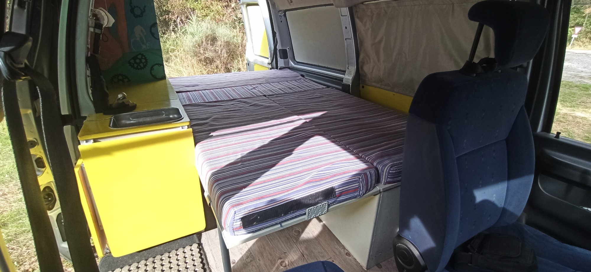

Buenas Eva
Yo ya lo siento por lo que te voy a decir, pero según mi experiencia (tengo un Berlingo) al final necesitas quitar todos los asientos. Como mucho yo dejaría el pequeño central. Si no, prácticamente no tienes espacio de almacenaje.
Si es para una persona que viaja sola, quitando el asiento grande central y el tercer banco te cabría un colchón de 80 cm de ancho, que está bastante bien. Debajo de la cama tendrías sitio de almacenaje y en el tercio restante a lo largo tienes espacio para moverte con comodidad y usar el potty por ejemplo.
Yo en su momento intenté también conservar los asientos pero era imposible, no había  nada de sitio para guardar las cosas con un mínimo de orden y estar cómodo.

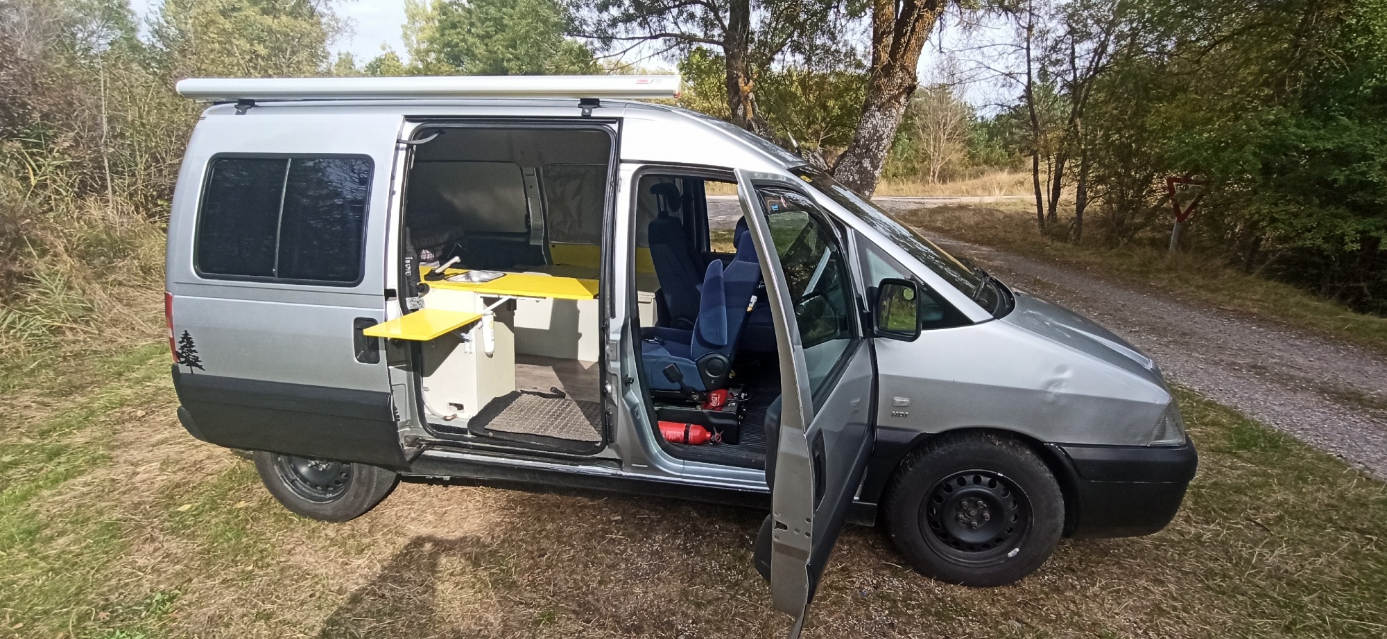

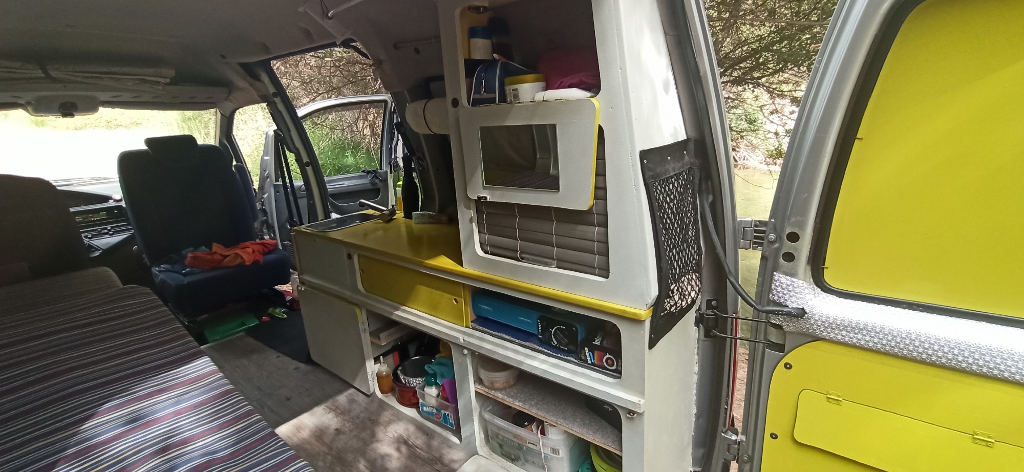

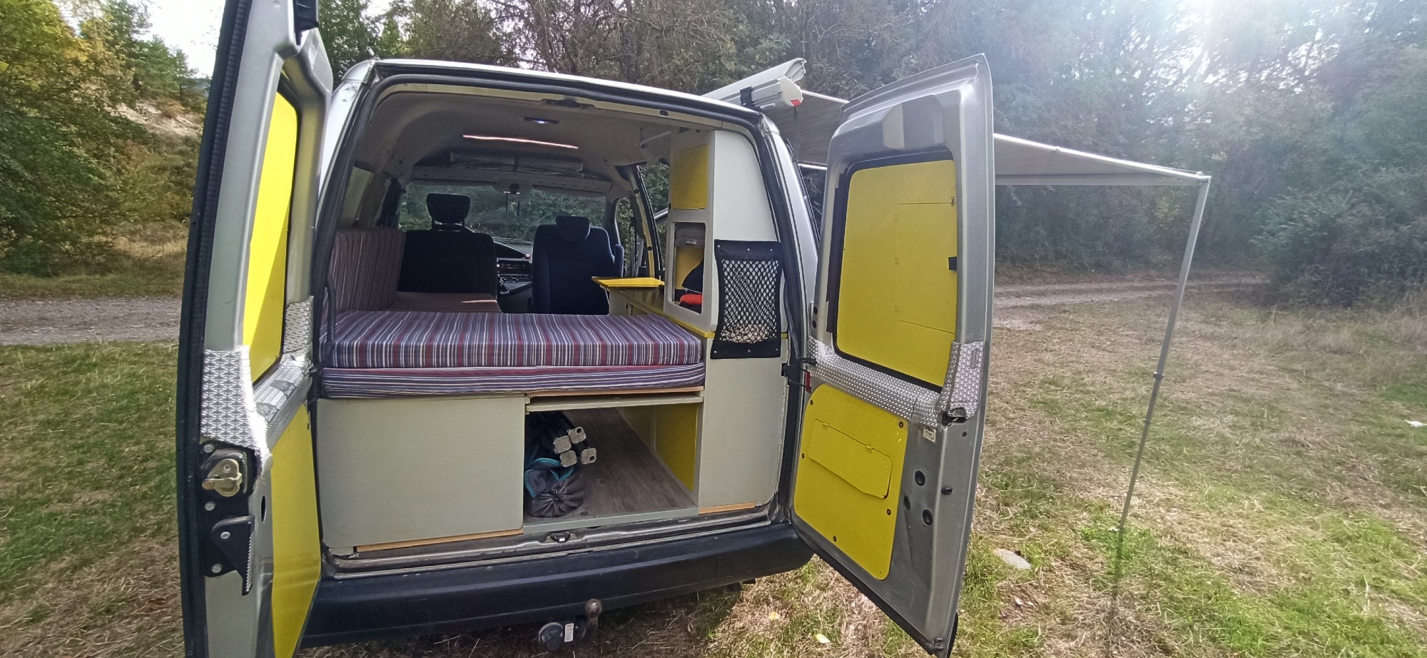

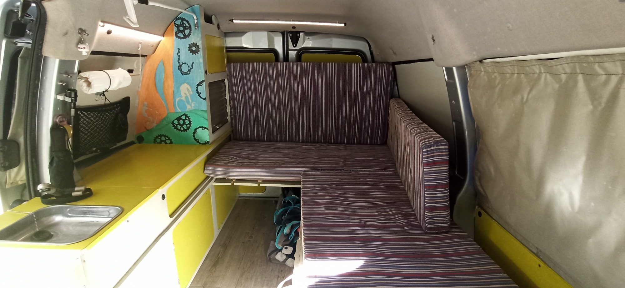

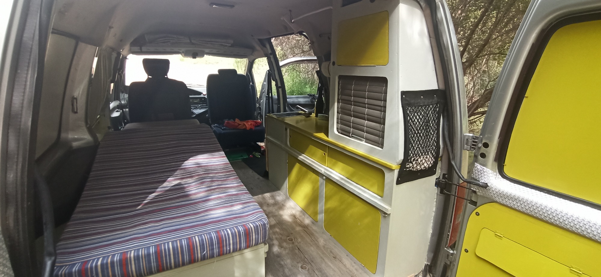

crisjaca
Yo tenia ese mismo modelo, lo mantuve tres años, pero la mía estaba homologada como vehículo vivienda y tenia anulados los asientos. en el hilo creo de los otros creo colgué algo. De todas maneras igual puedes sacar alguna idea. Un saludo
