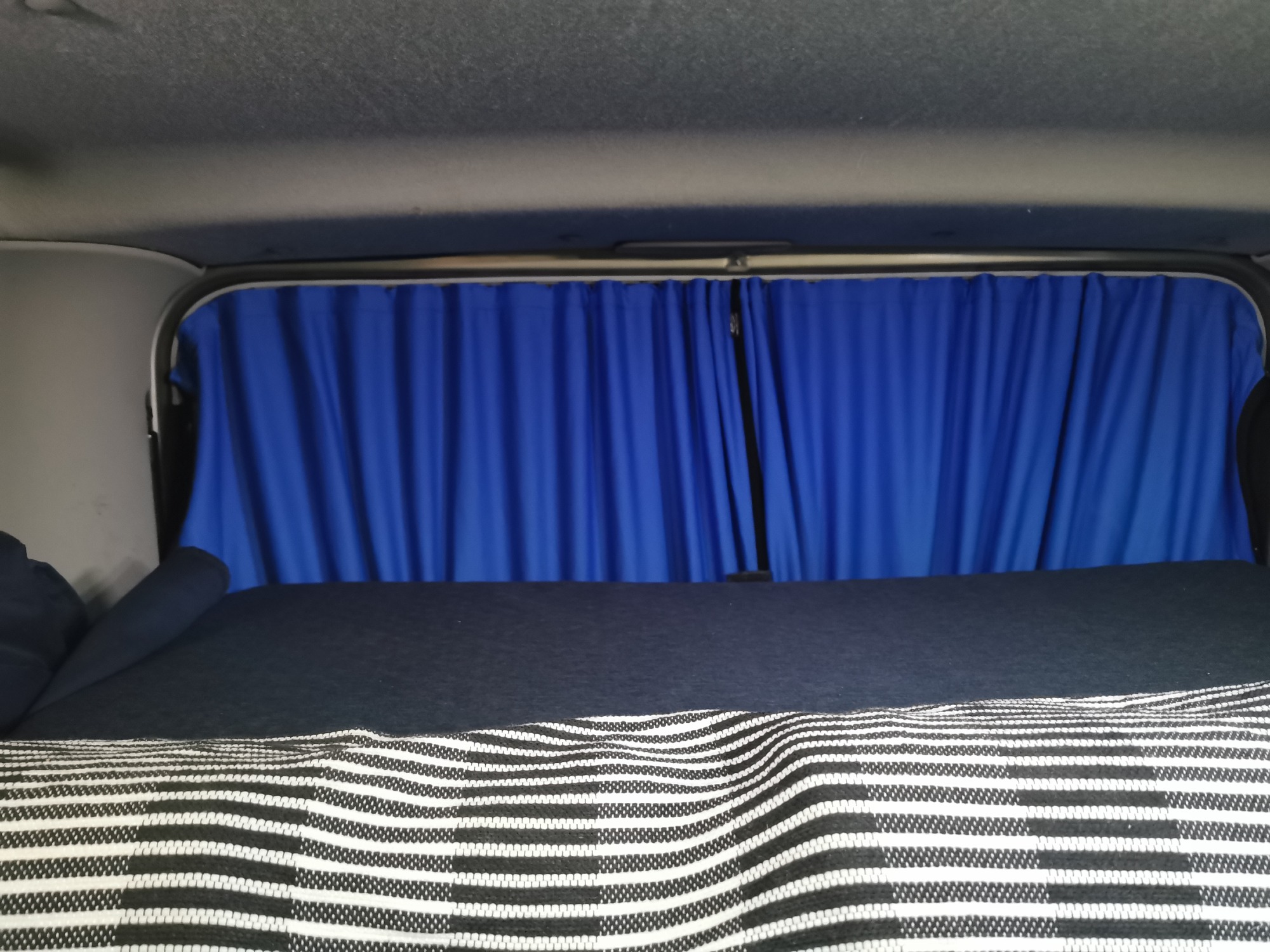

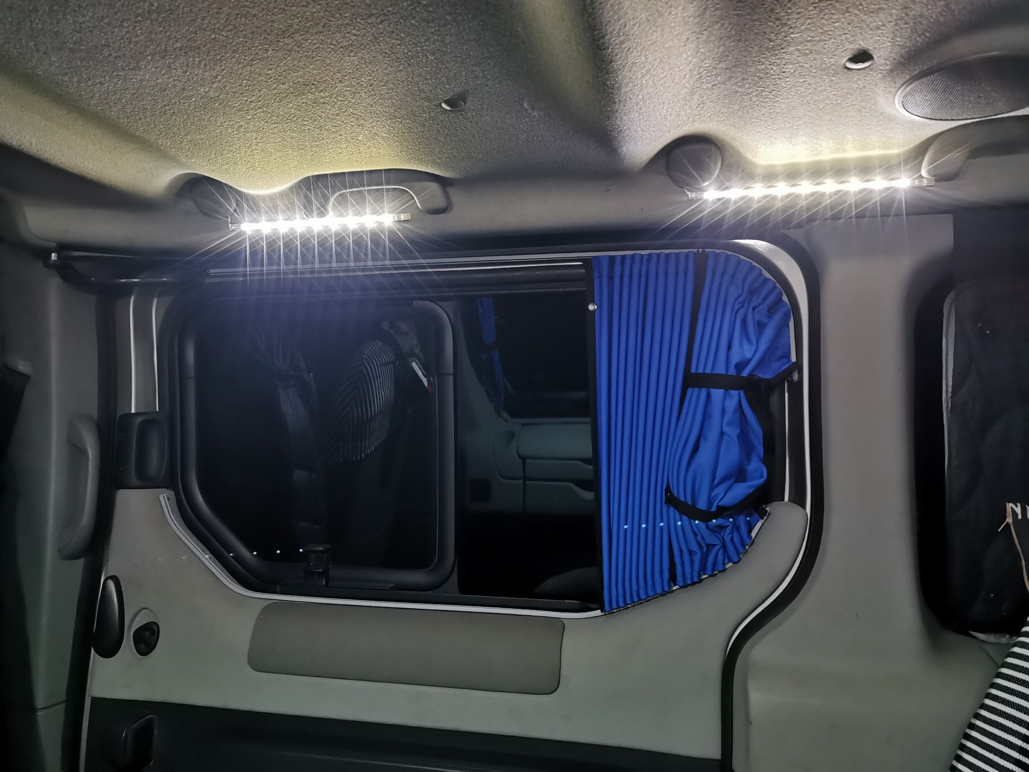

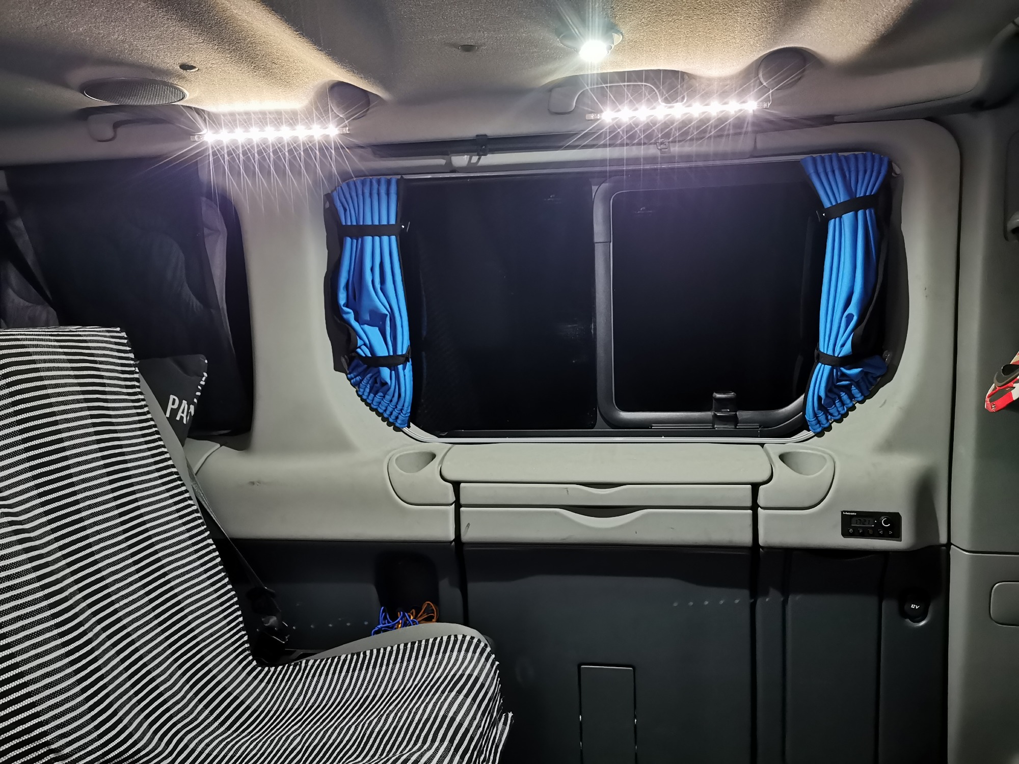

Muy buenas tropa,
      dentro de unos meses llega mi furgoneta nueva. Habrá que hacer alguna cosilla, como instalar un sistema de ducha, booster quizás, alguna luz auxiliar...
      Pero el motivo de ésta consulta es que, me gustaría cerrar totalmente la luna trasera y las laterales traseras. En mi cali actual siempre van con los aislantes, y me gustaría poner algo que sea mejor y que sea fijo.
      Vaya por delante que la furgo (cali beach) va con molduras de plástico y lleva unas cortinillas integradas en las molduras. Y que pienso poner unas maletas de esas de van essa o thais, que en sí mismo, ya pueden servir de aislantes también.
      Teniendo en cuenta todo ello... qué se le podría poner??
Un saludo,
Anton
