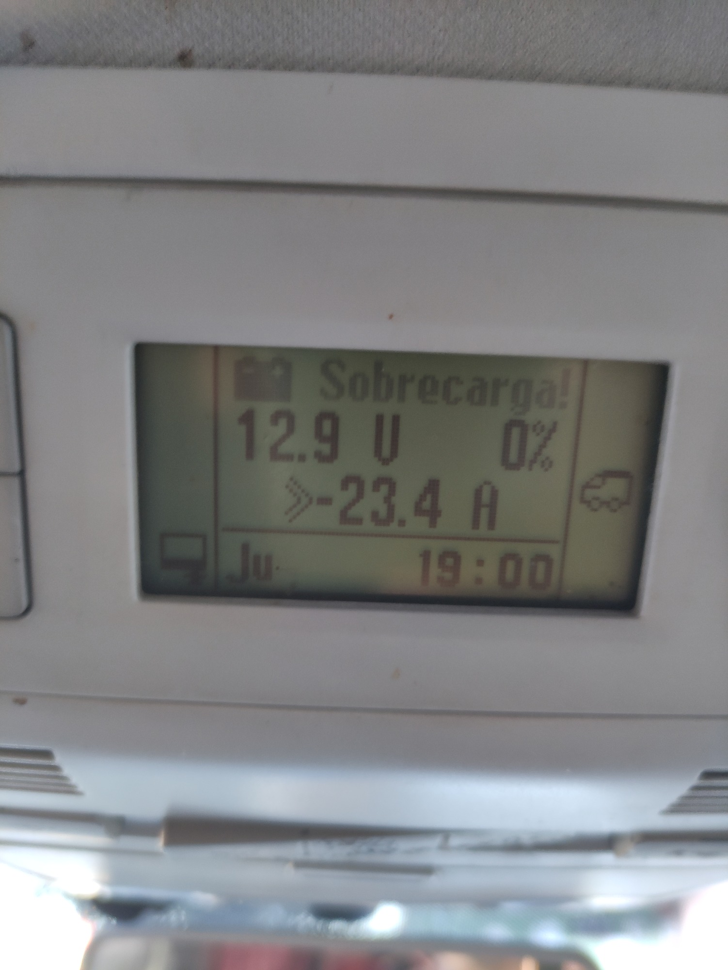

En mi caso el mensaje me sale con todo apagado.
He desconectado del sistema el inversor, la placa solar y la tercera batería por intentar aislar lo máximo, pero sigue apareciendo de manera aleatoria.

Pues  no lo habia pensado porque no tienen dos años. Y en apariencia, cuando no salta la sobrecarga, cargan y descargan bien. Ahí está a 0% porque cuando salta sobrecarga baja muy rápido.

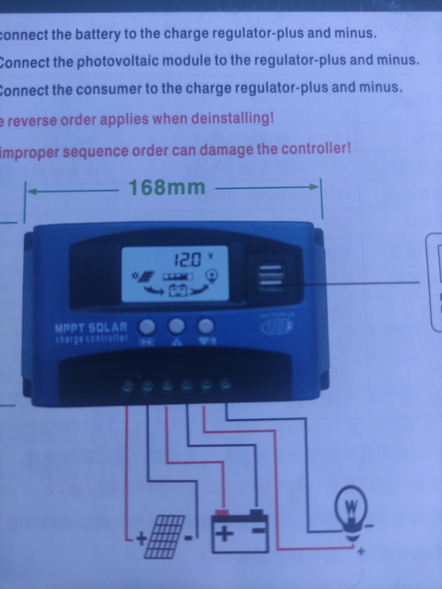

La placa no se el modelo ahora mismo, busco la docu y te digo. El regulador lo compré a parte. Pongo foto. Pero ahora mismo esta desconectada para intentar acotar el problema. Puede afectar aun así? Quiero decir, por lo q te entiendo, tiene "memoria" la centralita si no sigues bien los pasos de conectar y/o desconectar?
Reviso la configuración del regulador. Gracias!!

De cuántos W es la placa? el regulador parece indicar sobrecarga por estar cargando a casi 24 Ah./h.

Cita de: metralla en Octubre 08, 2023, 12:32:02 pmDe cuántos W es la placa? el regulador parece indicar sobrecarga por estar cargando a casi 24 Ah./h.
Es consumo instantáneo de 23.4A ,
porque tantas H ?

Eso es. Marca consumo instantáneo de 24A. Y no tiene nada conectado. Nevera, calefacción y led apagadas.

pues si lo que marca es consumo desconecta la placa a ver si el regulador sige marcando lo mismo y desconecta de la batería todos los cables menos los de carga ,me da que este regulador podria estar mal,
