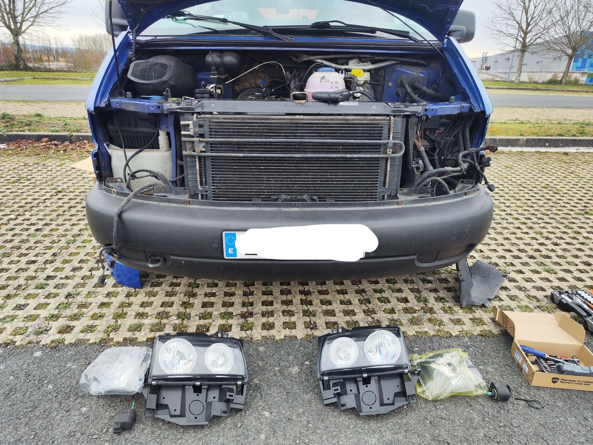

Buenas! Quiero compartir unas fotos del proceso del cambio de faros en mi VW T4 Multivan por si a alguien le resulta de utilidad. Es bastante sencillo.

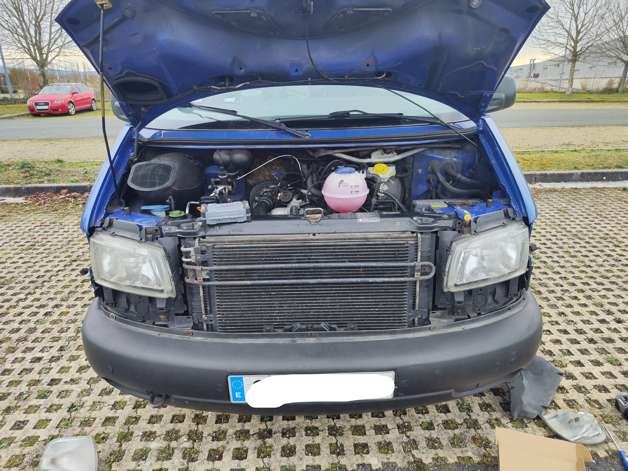

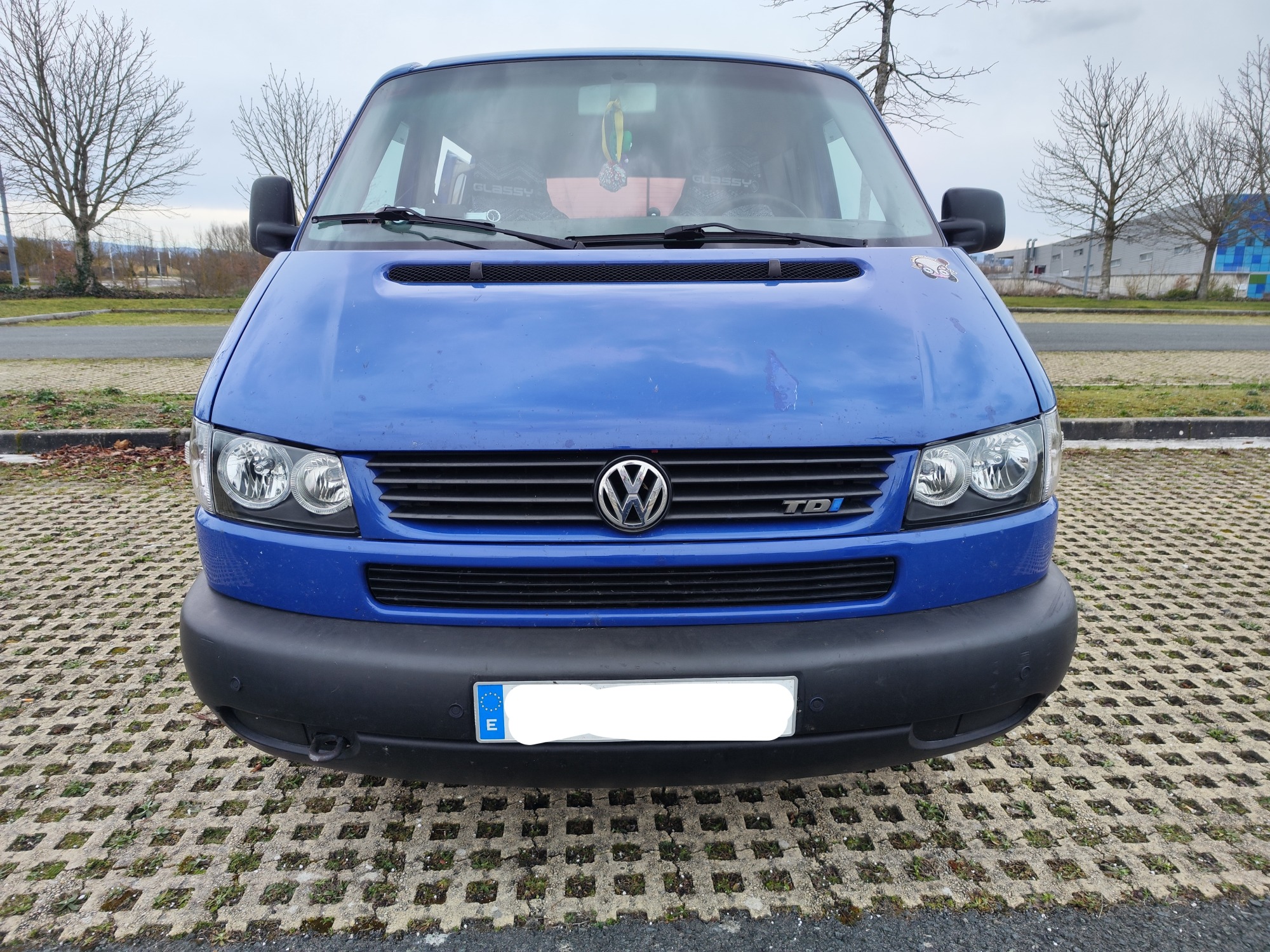

Pasaremos de esto

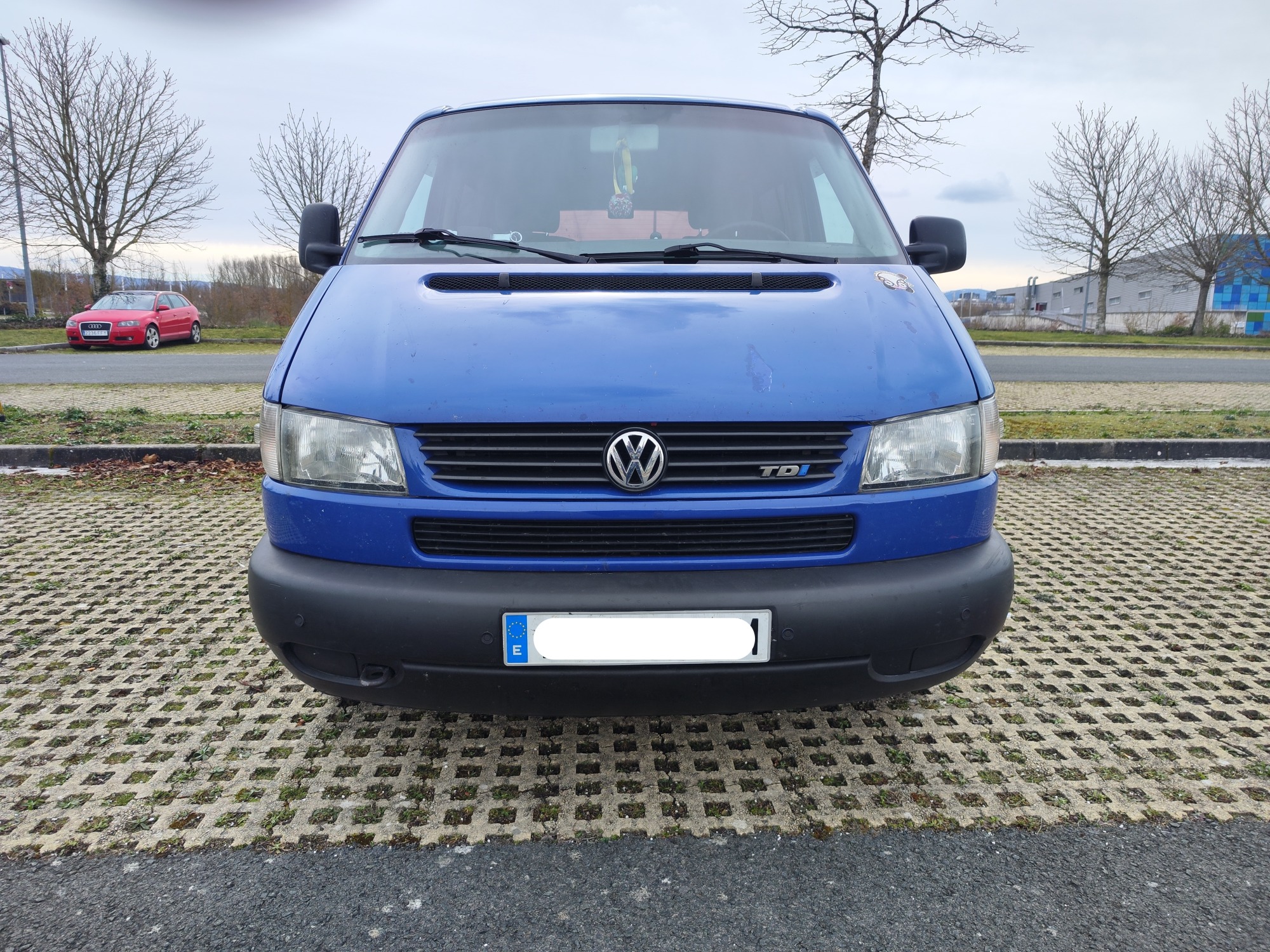

A esto

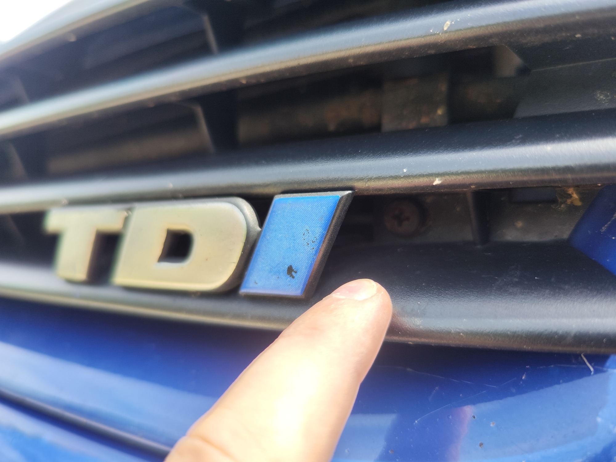

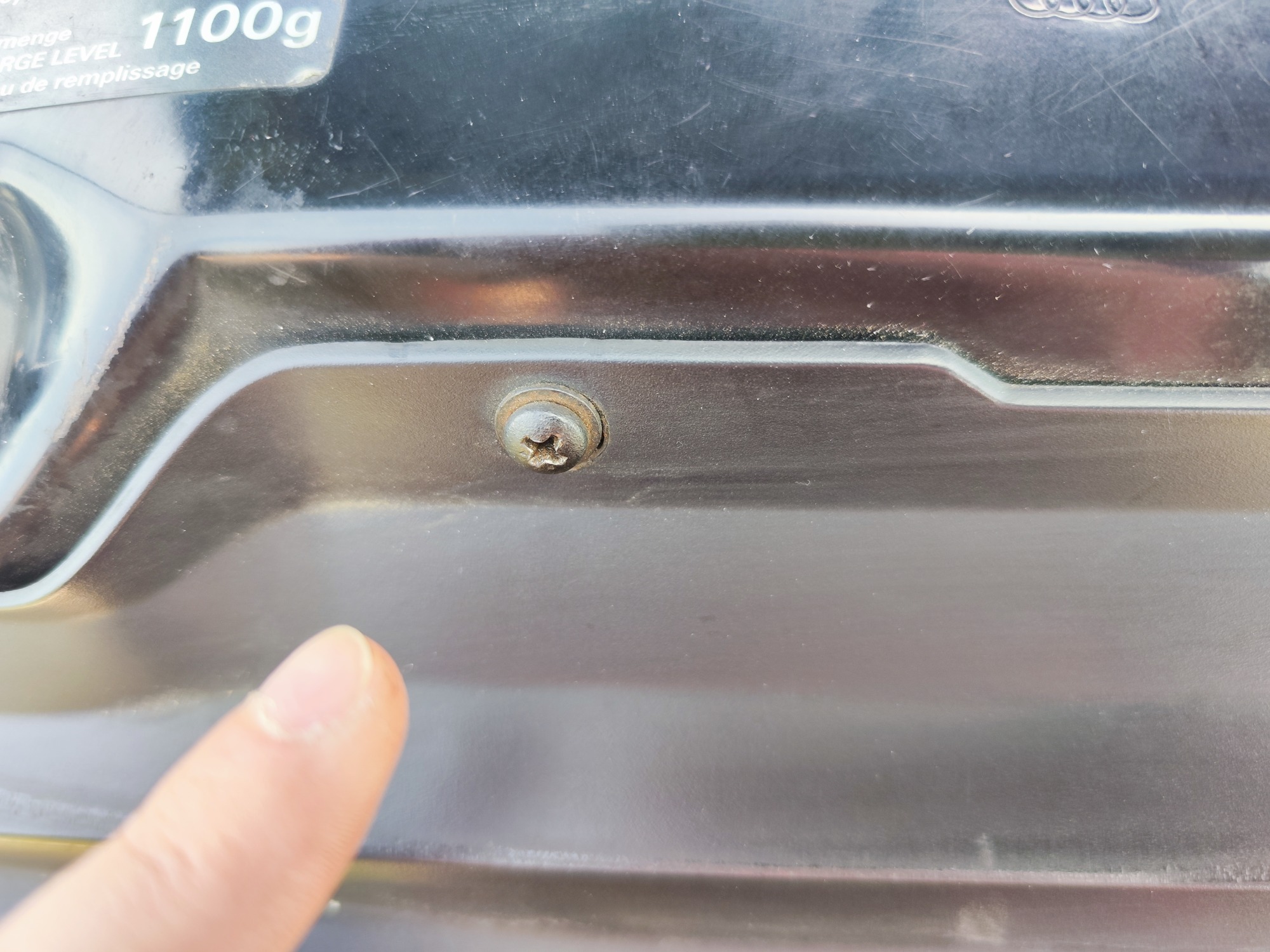

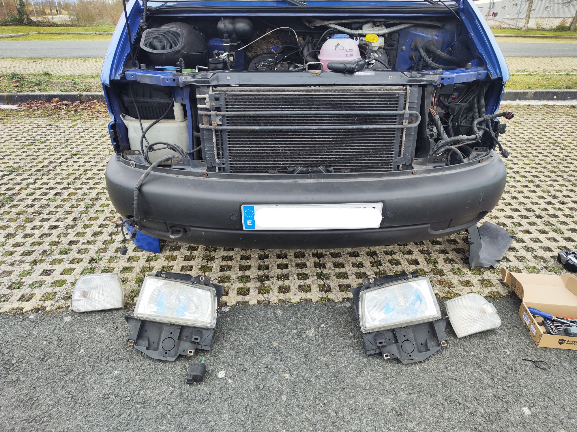

Lo primero es desmontar el frontal de la furgoneta. Empezamos por la parrilla que va anclada al travesaño de arriba por dos tornillos
y otros dos en el interior de la propia parrilla
Al desmontar todo (más lo de abajo de la parrilla) os quedará tal que así la furgoneta
ya solo queda quitar los faros (2 tornillos arriba y 2 abajo)
y a poner los nuevos

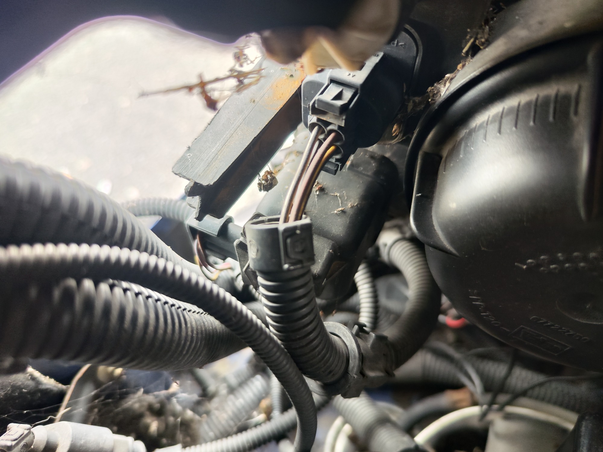

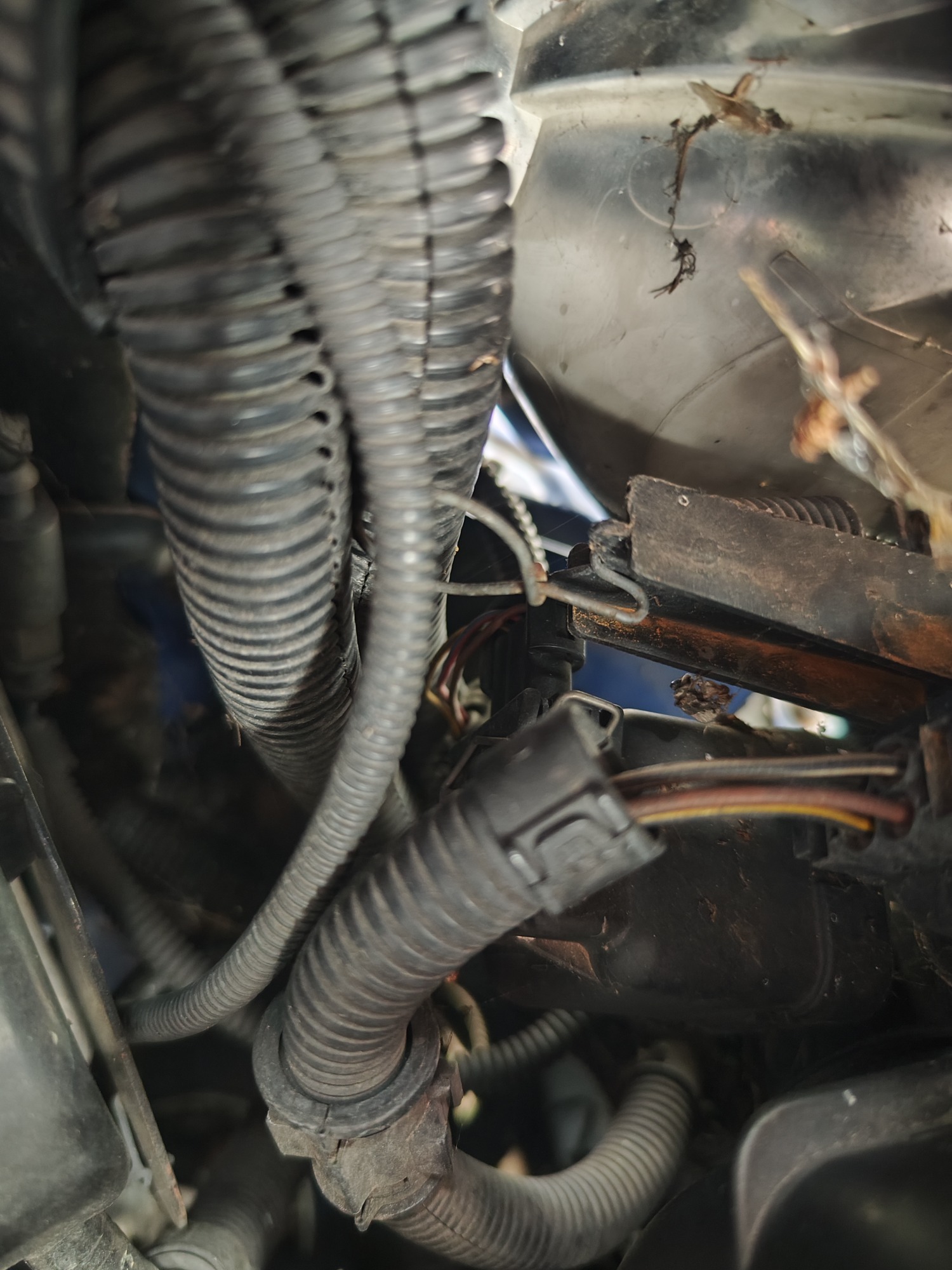

Para quitar los intermitentes no andéis haciendo el burro (como yo) que tienen como un alambre que hace que se queden en su sitio
y van anclados a esa pletina de plástico (a ver si la veis esta es la foto con el intermitente ya sacado)
Ahora solo quedaría hacer el proceso inverso y ya tenemos nuestros faros montados ;D

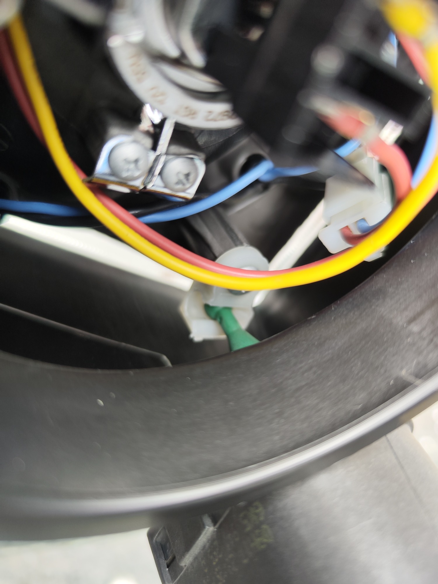

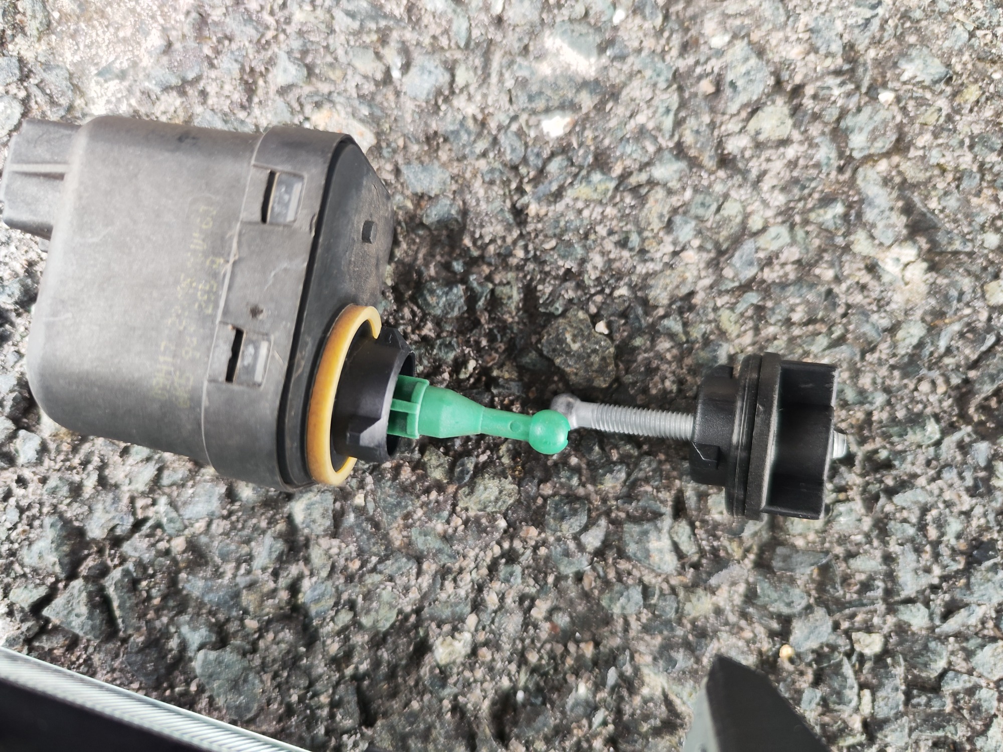

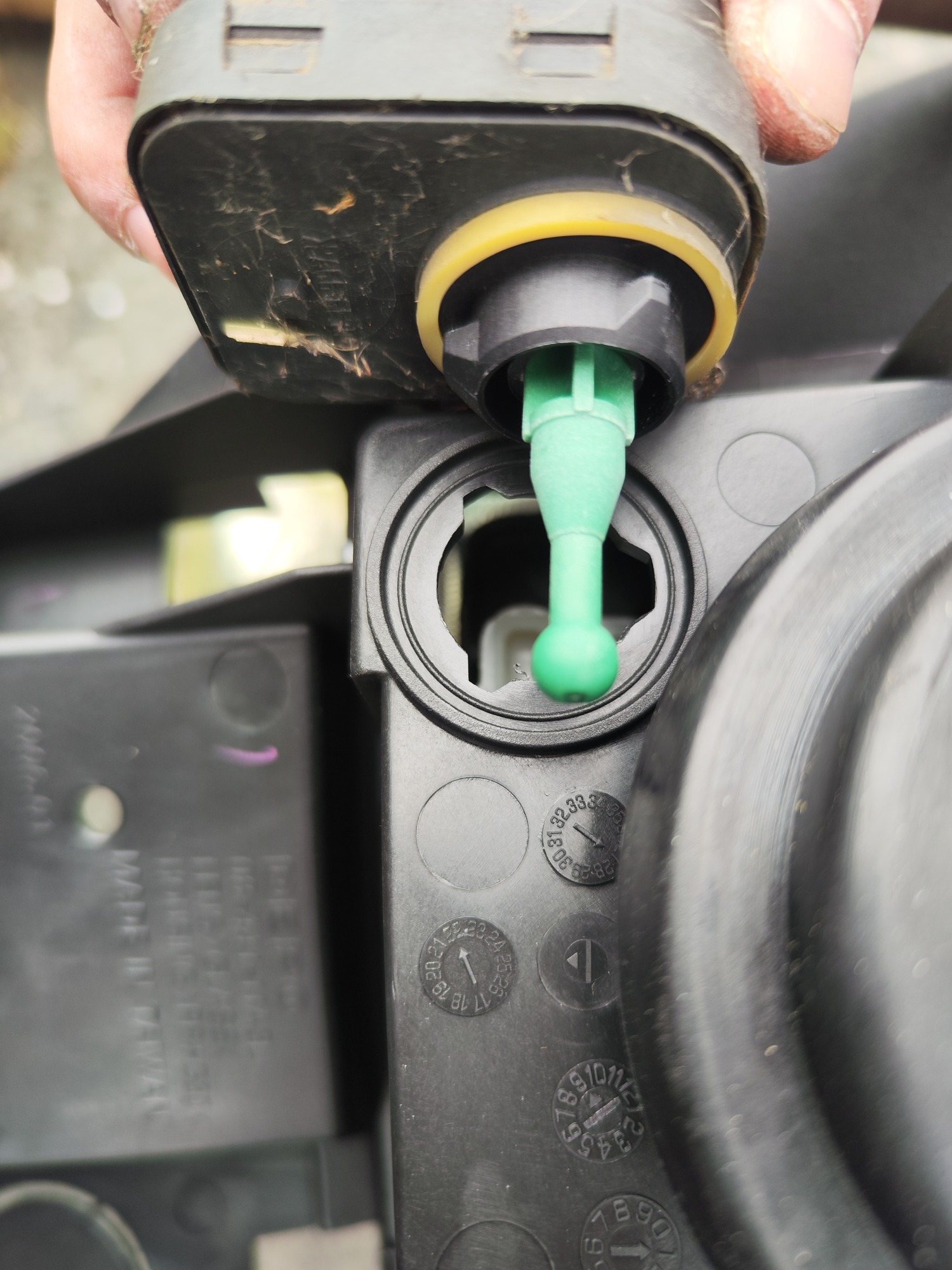

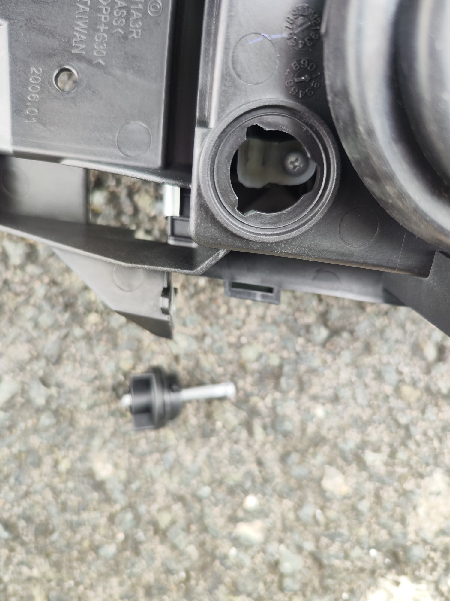

Os muestro también como hay que hacer para montar el motor regulador de la altura de los faros. Se saca de los faros antiguos e iría encajado en los nuevos. Dejo unas imágenes del proceso que creo que se entienden bien.
Aquí iría encajado el motor
Detalle de donde hay que ponerlo
Aquí ya montado
