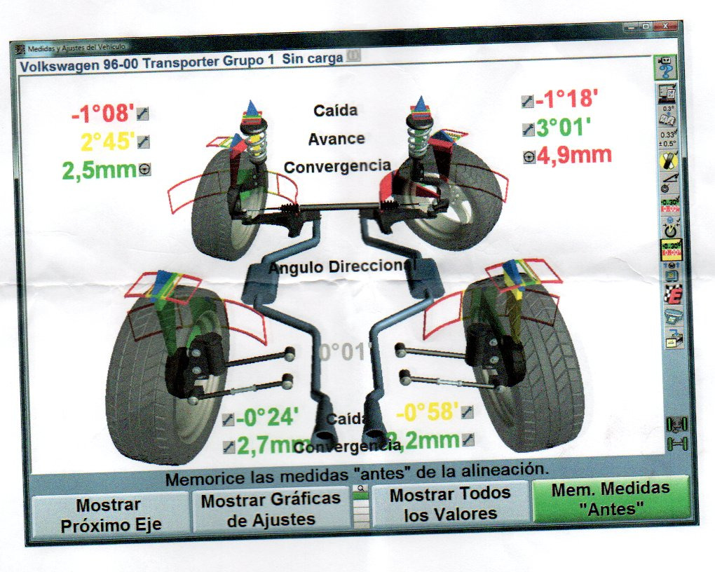

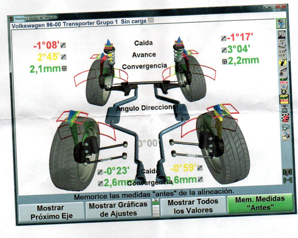

Agosto 31, 2023, 22:21:57 pm #41 Ultima modificación: Septiembre 01, 2023, 03:13:39 am por RAMOVIL
Adjunto el antes y el después

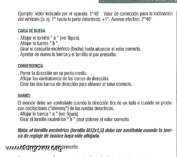

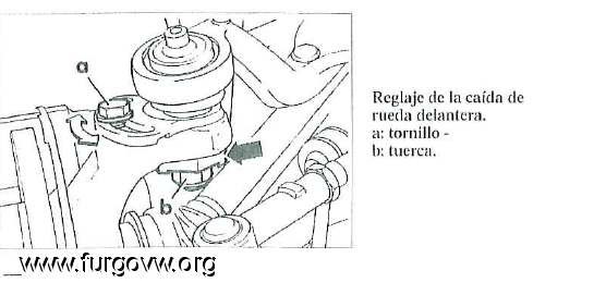

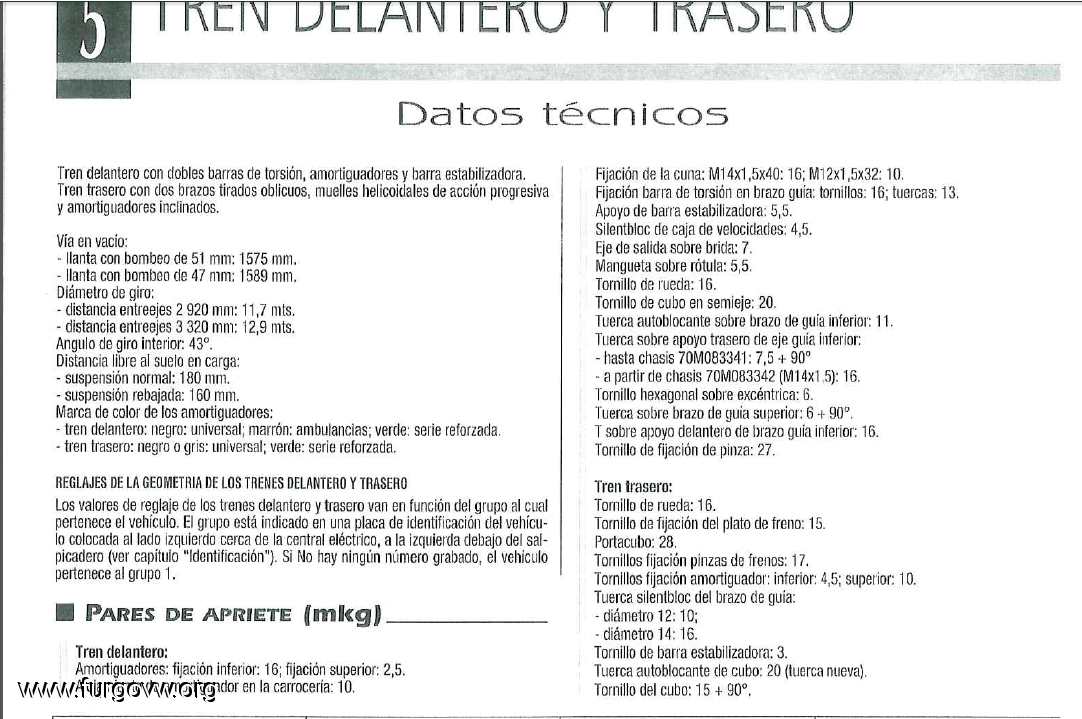

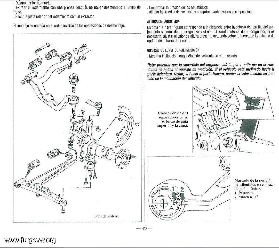

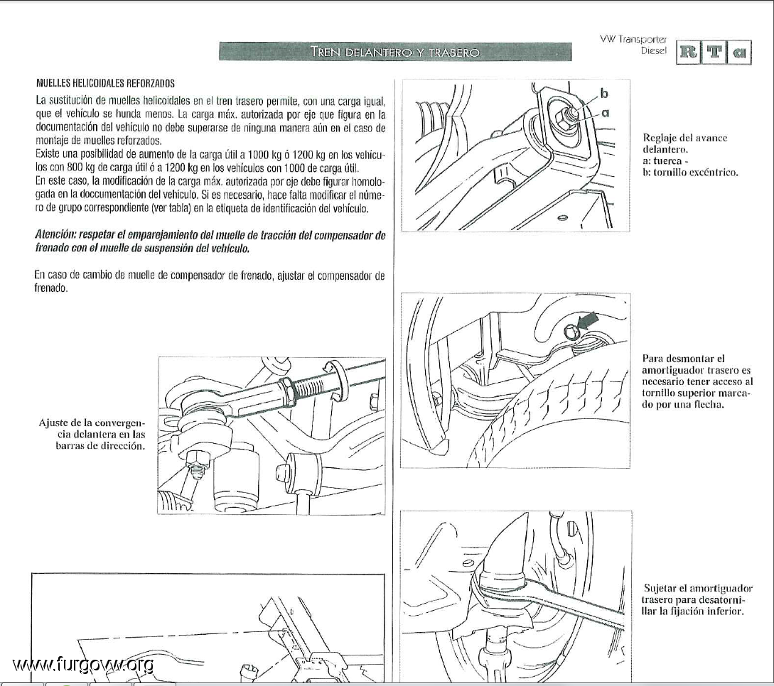

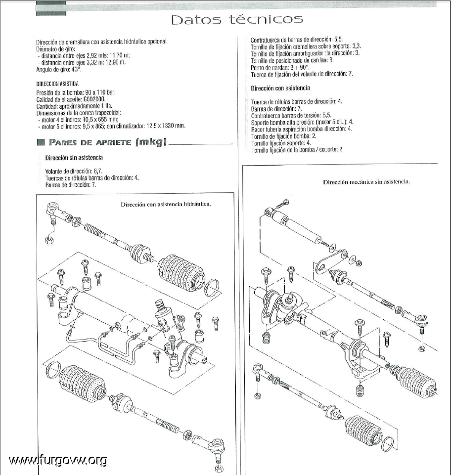

Cita de: touch en Febrero 18, 2015, 17:59:48 pmhola compi
en el foro hay un manual muy práctico que es el de revista técnica aneto, te he echounas captura de pantalla
Pares de apriete
Par de apriete rotulas direccion
si quitas el trapecio para cambiar los silentblocks fijate en estos que según aqui hay que fijarse en su posición  ???
Tabién al sacar el trapecio marca su posicion para no tener que alinear luego los avances
lo mismo te digo con las rotulas superiores y las caidas
espero que te sirva de ayuda, yo te recomendaría que una vez que hayas cambiado todo le hagas un paralelo o alineado de dirección
Saludos de nuevo, me he dado cuenta que el tornillo excentrico M12x1.5 para el reglaje del que habla la "Nota" del final del post, en la captura del manual de taller, simplemente no existe, el tornillo excentrico es M14x1.5 si no me equivoco,he estado mirando el CarProg 2, simil del Etka, y no me cuadra, cuando se refiere a tornillo exagonal por ejemplo si que hay uno en una excentrica, la de la caida, pero no tiene tuerca, y habla de al aflojar la tuerca de la excentrica, que es lo primero que se hace para luego girar dicha excentrica... asi que interpreto que o bien es una errata y en las pre año 96 el tornillo es M12, o bien se refiere realmente al tornillo M14, pero por otro lado a mas de uno le habran aglojado el brazo inferior, a mi en concreto en su momento para  cambiar los silentblock en prensa... asi que no entiendo el echo de cambiar la excentrica, nunca me lo hubiera imaginado...
