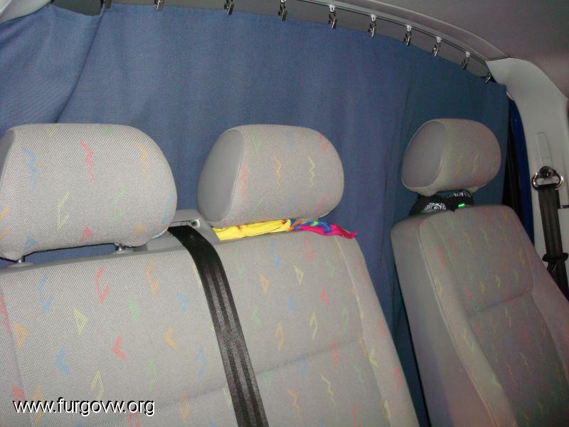

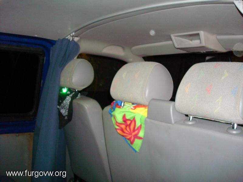

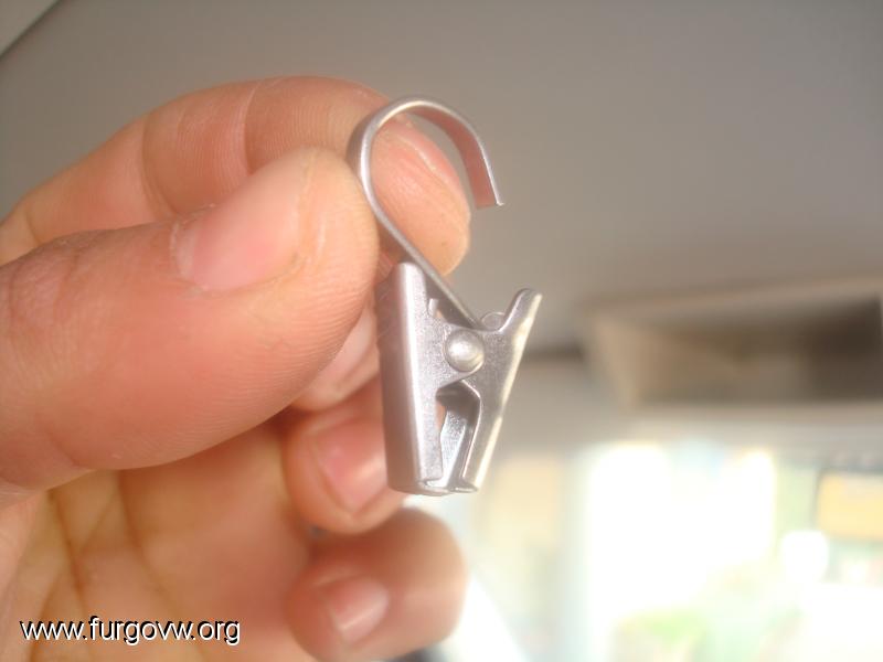

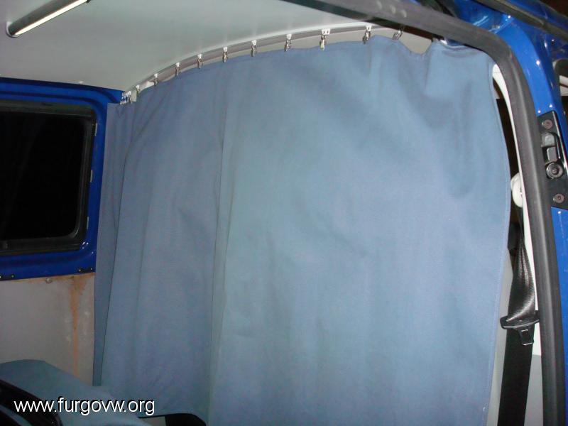

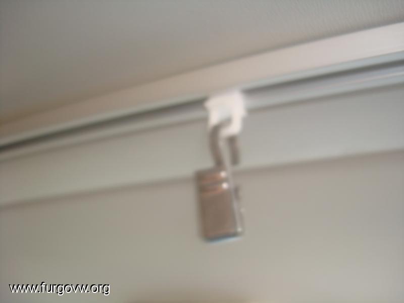

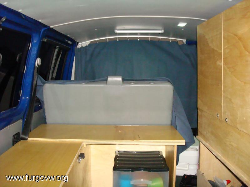

BRICO CORTINA CABINA VW TRANSPORTER T5 (UNIVERSAL, o sea para todas las furgos creo yo...)

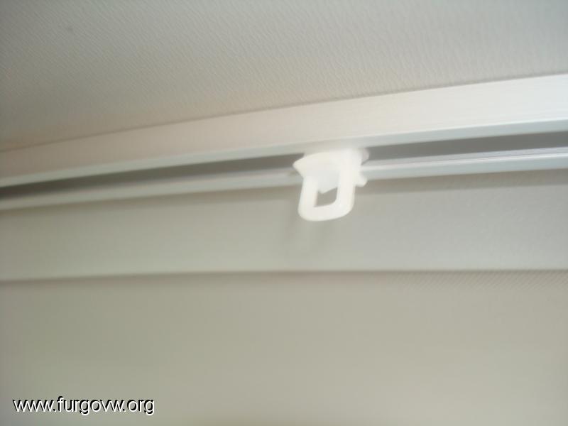

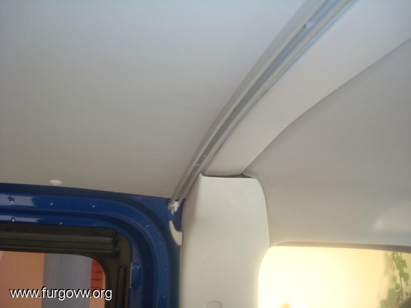

barra de cortina 2,5 metros comprada en tienda tipo, brikoking, bauhaus, leroy... yo la corté y usé 1,23 cm de barra, y la enganché con unos tornillos directamente a la madera, le tuve que hacer unos cuantos más para que quede más fuerte.
lo que va en la guia de la cortina puse 12 unidades, los que sobran se sacan por la punta y ya esta
los enganxes que van introducidos dentro y con unos alicates se cierran un poquito para que no salten.
me costaron unos 20 unidades 4 euros
y para finalizar la cortina de color azul, bastante "densa" para que no cruce la luz, (bueno por algun sitio pasa pero bueno) mas que nada para que no te vean.
medidas de la cortina: 1,50m de ancho por 1 m de altura
Buenas este riel es de aluminio? En ese caso, se puede doblar bien??me creia que era el riel de goma que venden en las tiendas camper...y la verdad que la goma no me da a mi mucha seguridad de que se desplace muy alegremente...
GRACIAS!
punxalmenar
El riel es totalmente de aluminio. Es bastante flexible y siguiendo la forma del techo de la furgo no hay problema! ;-)

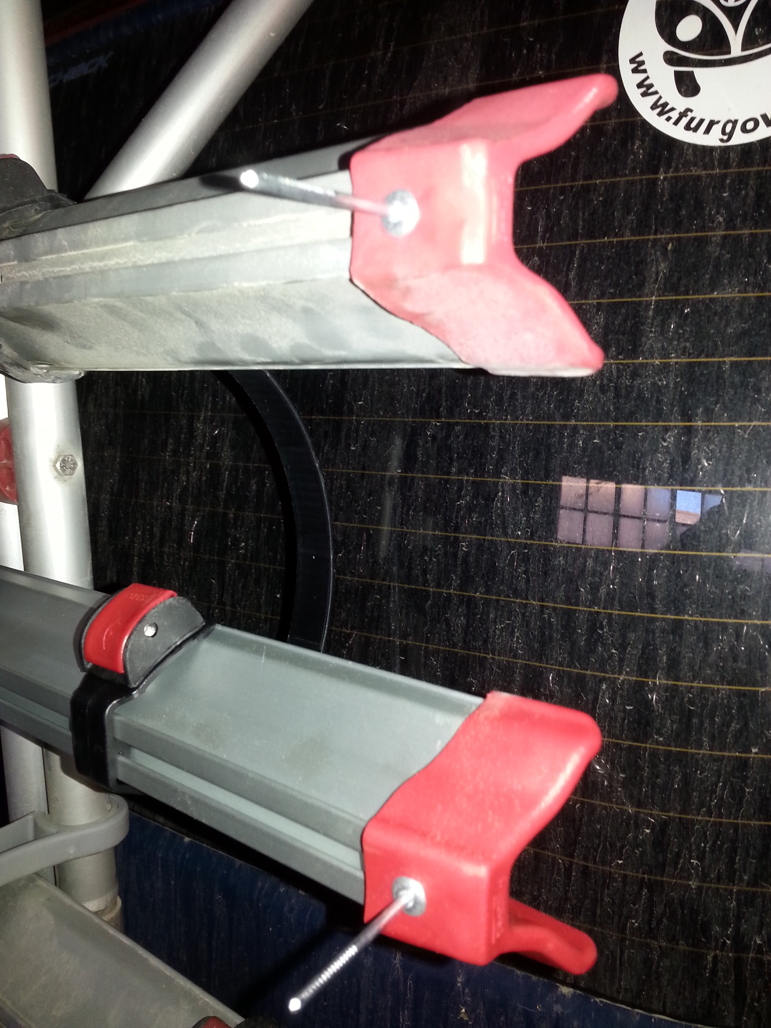

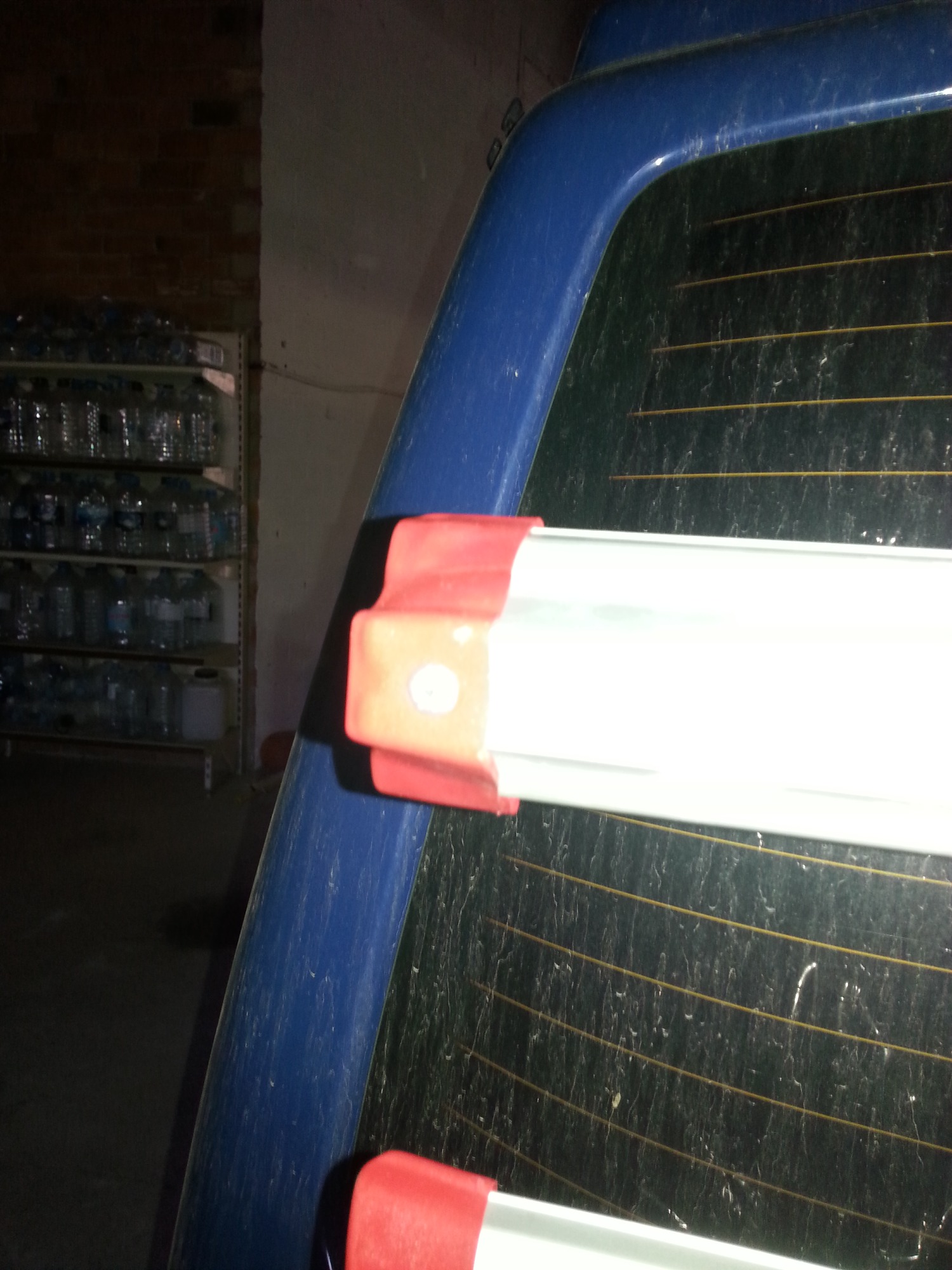

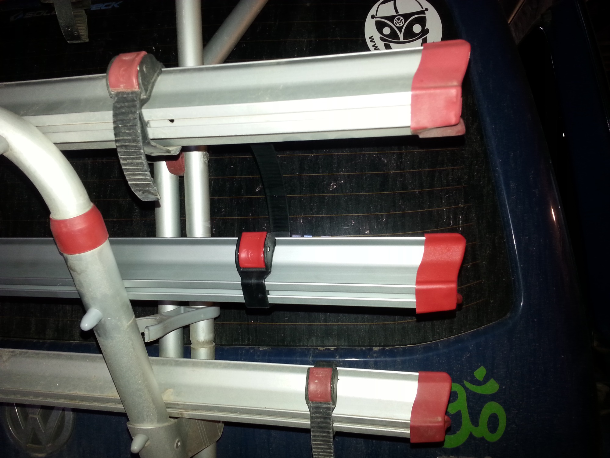

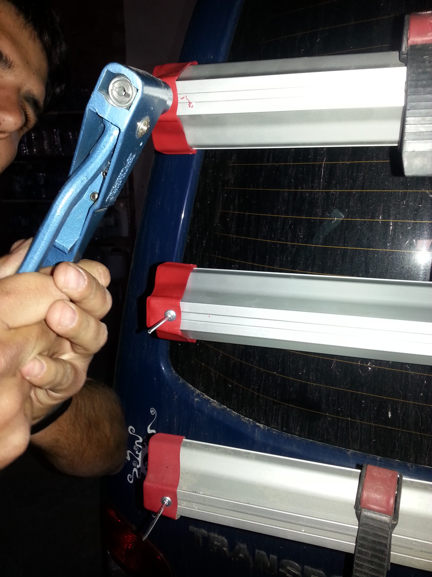

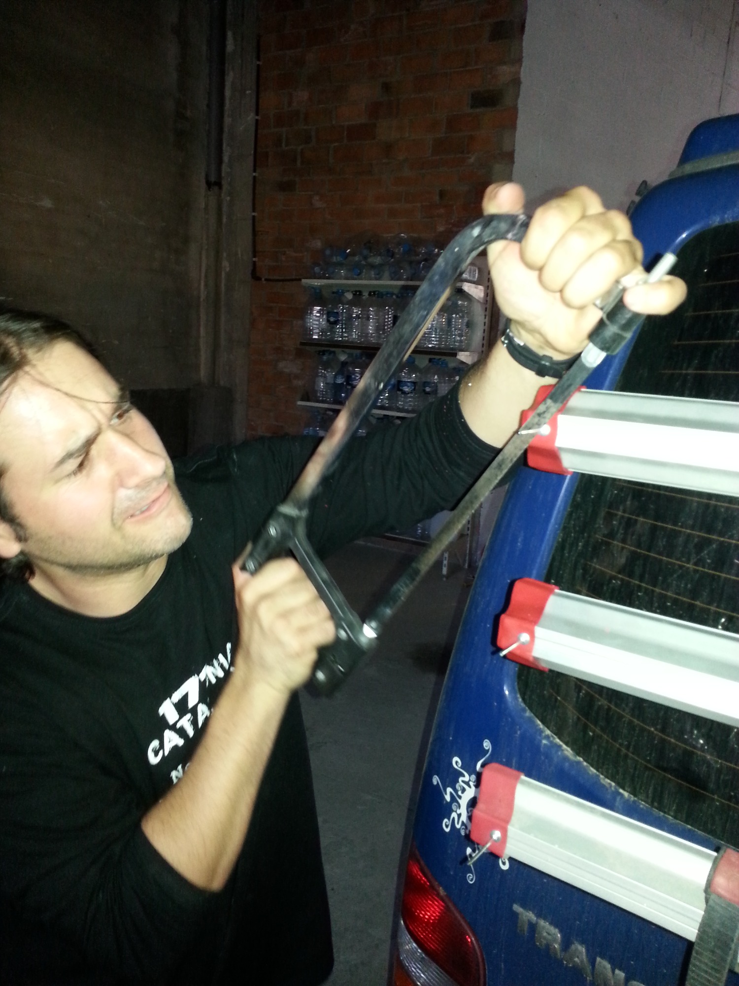

Venga un brico fàcil, para el portabicis fiamma, que tenia guardado en fotos que he encontrado y que es muy útil si no quieres que los amantes de lo ajeno te quinten fàcilmente, los enganches o los tapones rojos de las guías...
En las fotos se ve bien, unos simples agujeros con el taladro, metemos el remache, cortamos y listo. ;-)

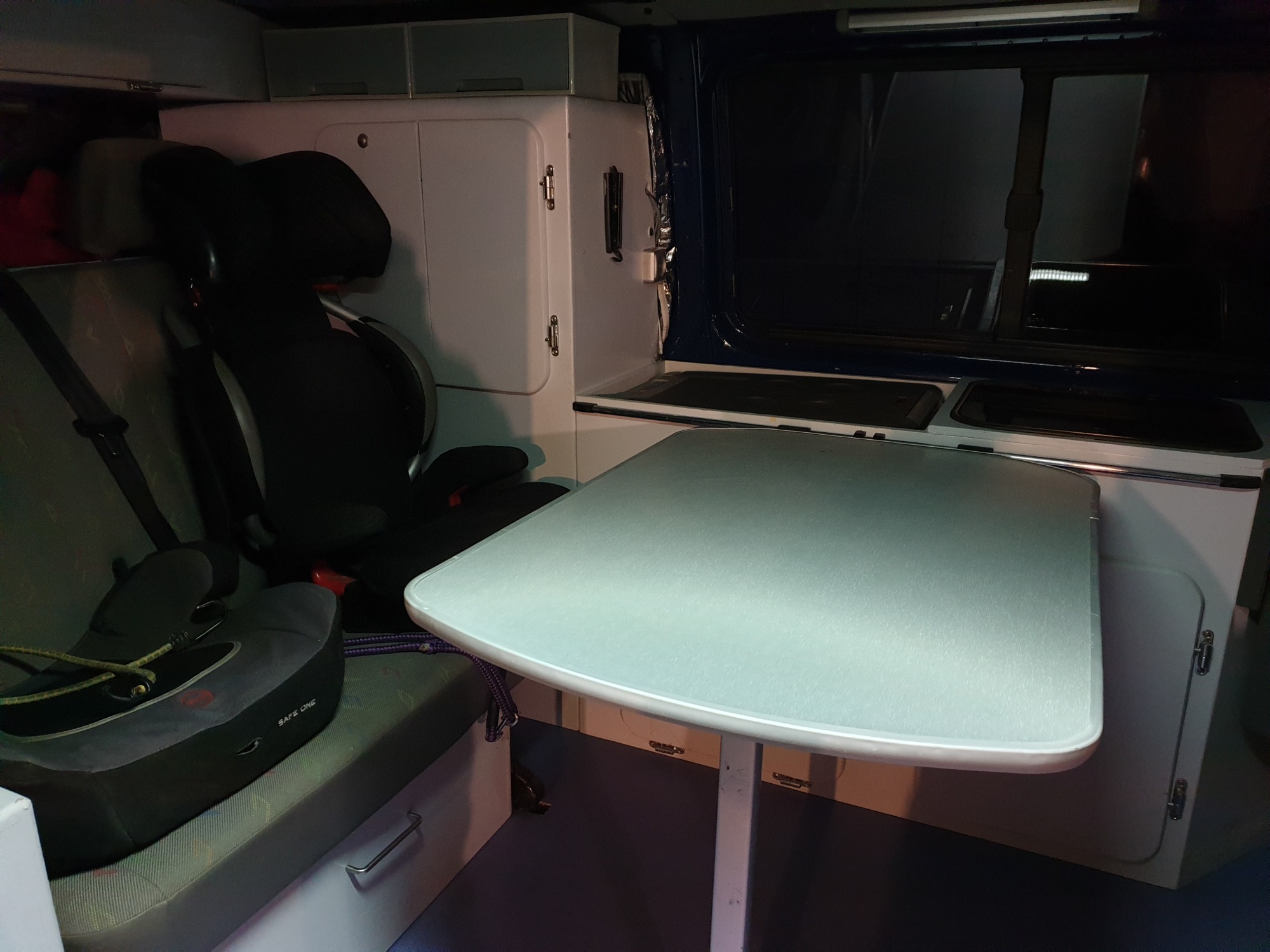

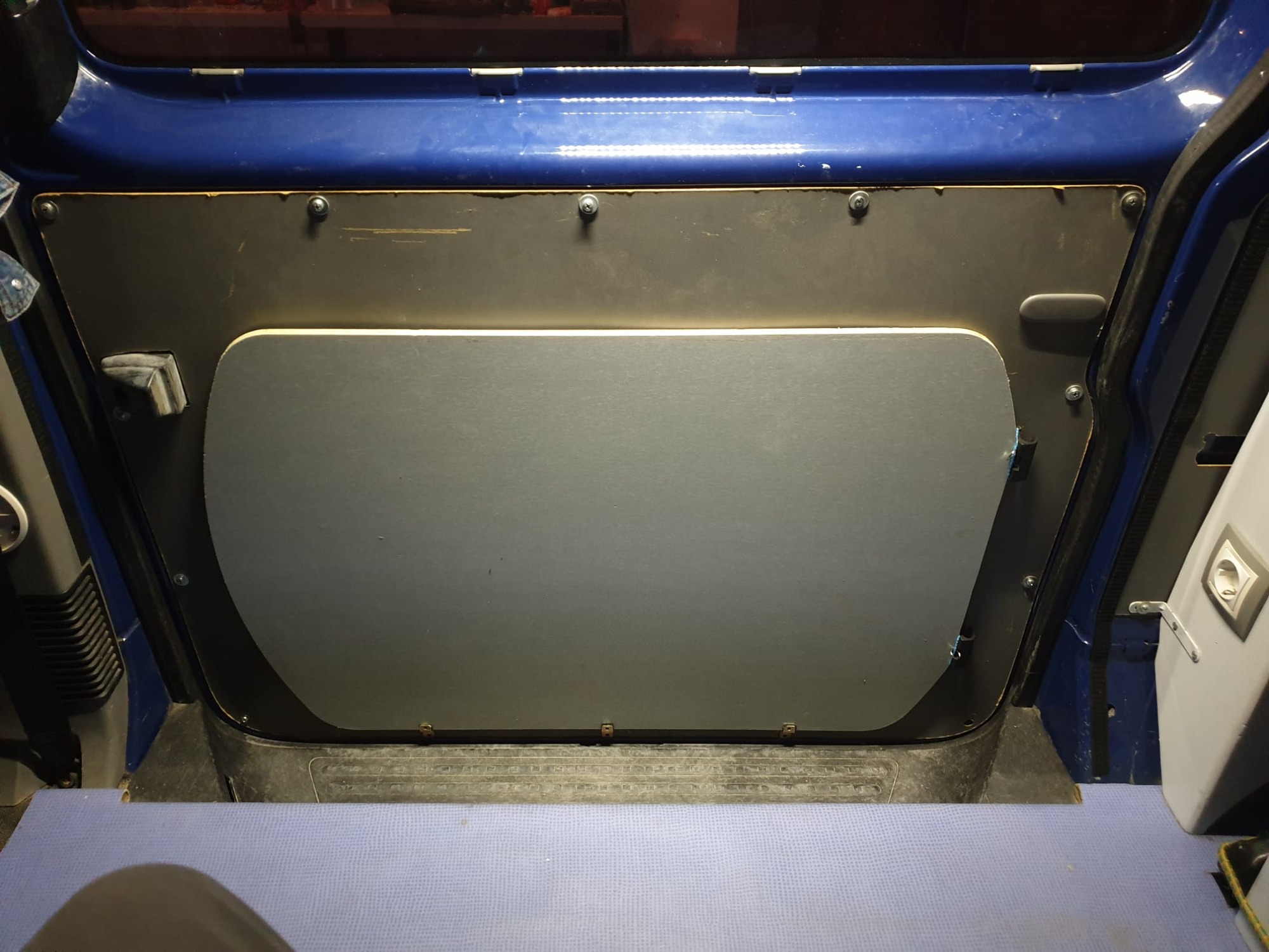

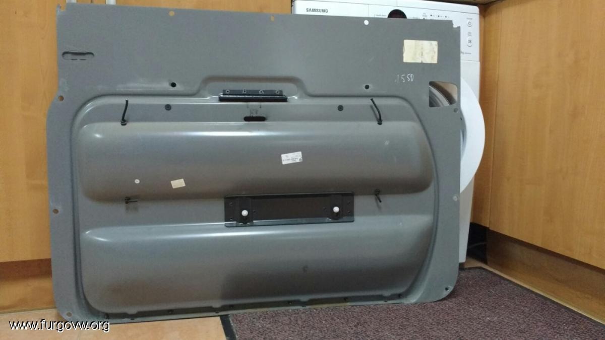

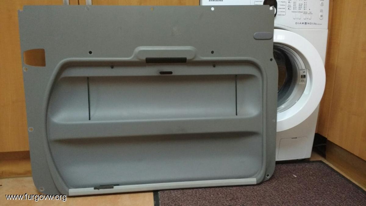

Aquí va otro brico, que en la california y multivan esta disponible original y lo encuentro SUPER útil, es poder tener la mesa interior dentro de la furgo en la puerta corredera. Hasta hace un tiempo la llevaba en el maletero y salir en invierno a buscar la mesa, pues no es práctico.
No he tenido suerte con los foreros y por internet en poder buscar la referencia exacta de esta plafón. Si alguien me pudiera ayudar, se lo agradedería. Ya que en la VW no te quieren dar ninguna referncia si no vas con número de bastidor, pregunté en su dia y me pedían 800 + iva por los plásticos, una burrrada.
Así que hice un agujero en el protector que lleva mi transporter para poder poner la pata dentro y unos soportes para que no caiga y listo.
Esteticamente no queda igual, pero nos funciona a la perfección y hemos ganado mucho, totalmente recomendable.
9A KDD EN ALMENAR (LLEIDA)  16, 17 y 18 de MAYO DE 2025 | https://www.furgovw.org/foro/index.php?topic=389034.0 - http://www.almenarcamper.com
karpintxiki
Muy práctico. Entiendo que lo que le has puesto unas escuadras o algún soporte y la encajas desde arriba

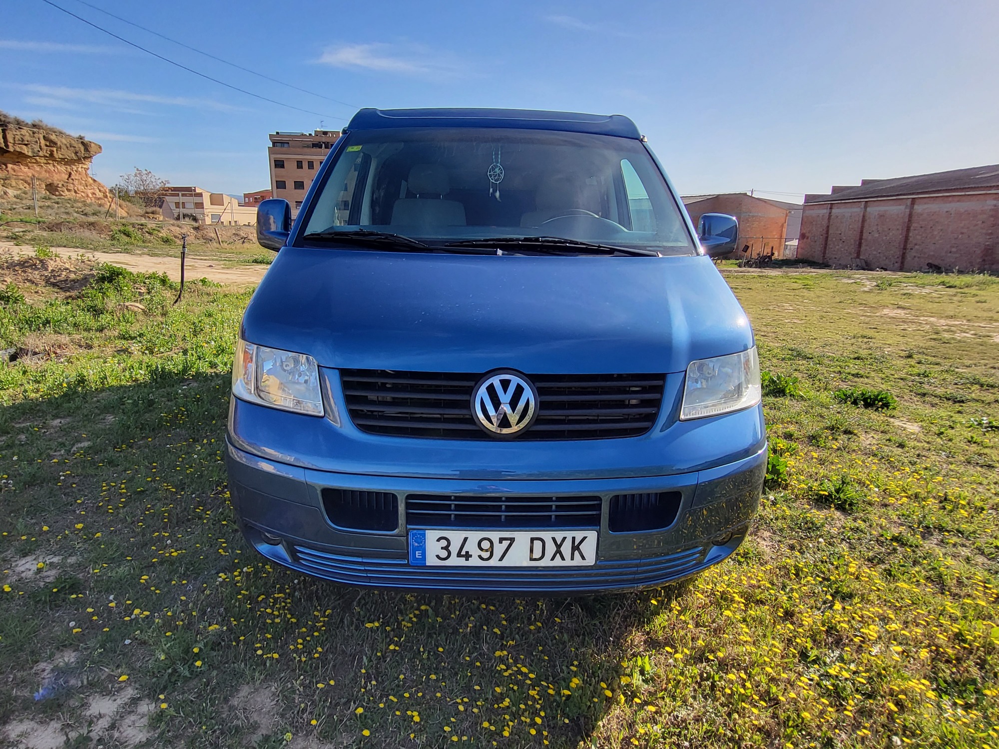

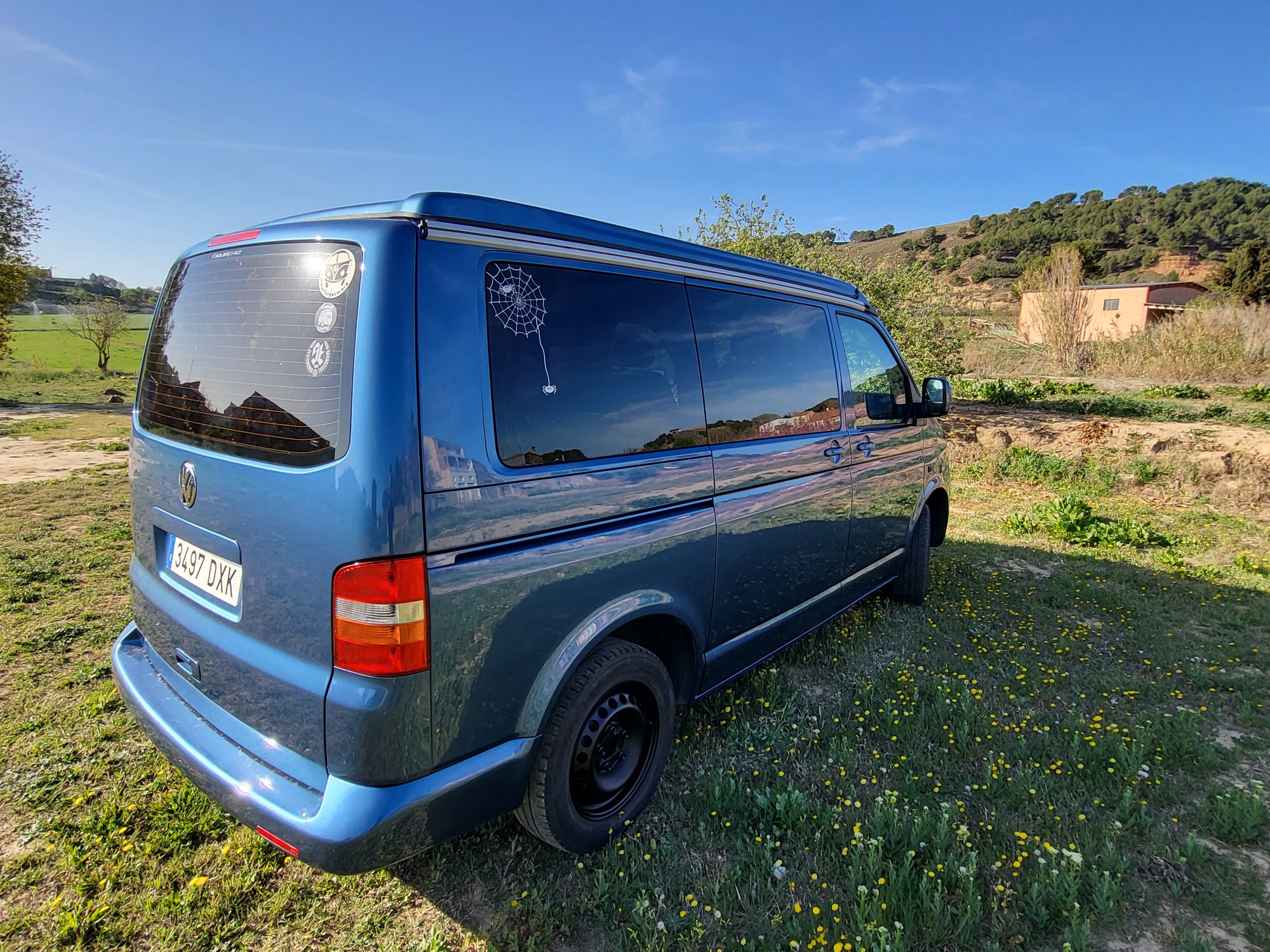

Aprovecho a pomer 4 fotos qie tengo en pq recientememte hemos pintado la furgo.... teniamos algun bollo y rasguños tipicos y como es nuestra joya y no tenemos otro vehiculo le hemos hecho un restiling...😆 llantas negras y cambio de color...
Como nueva!!
