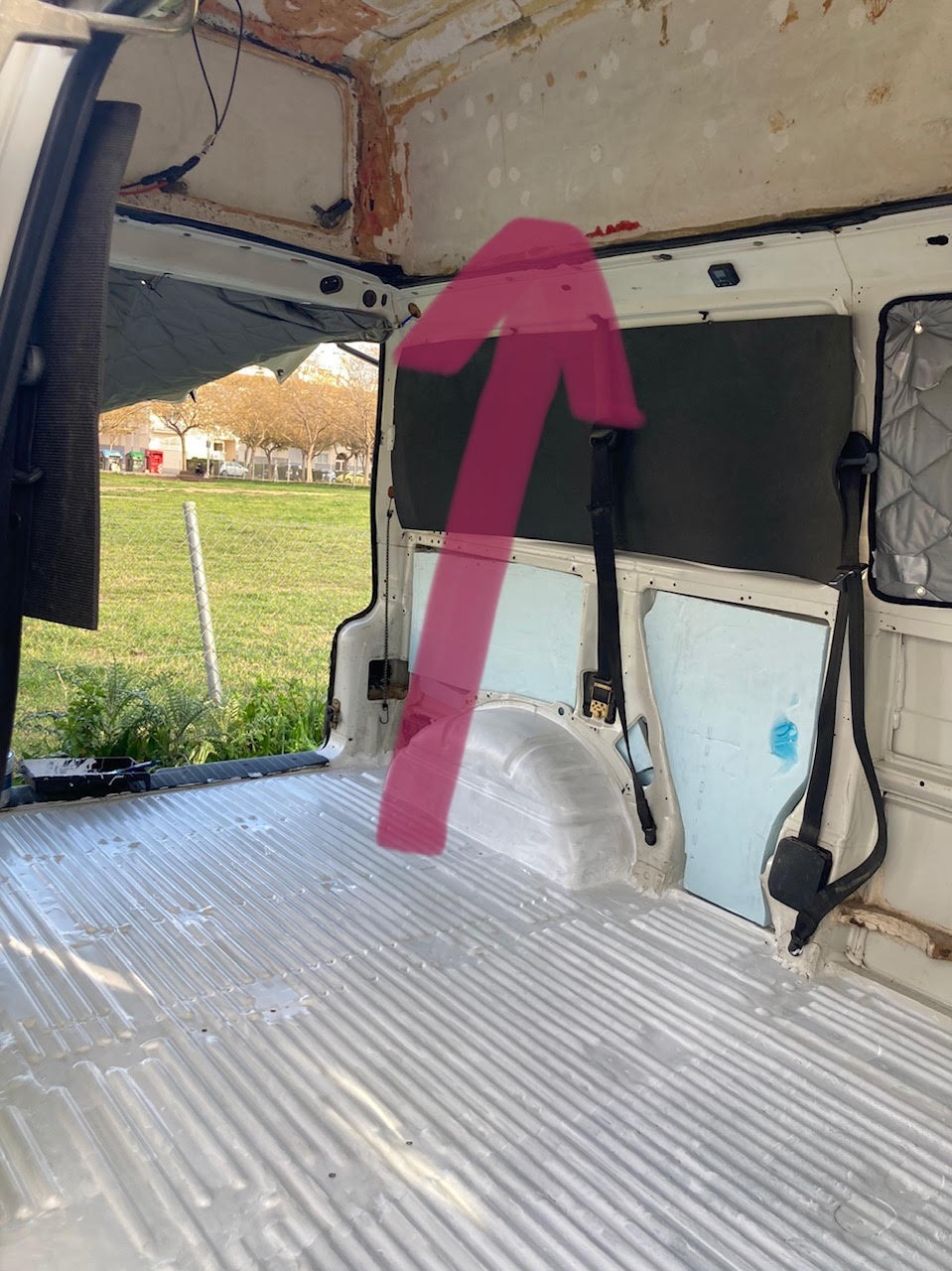

Buenas a todos, estoy pensando reparar un par de golpes que tiene mi recien comprada jumper, que pronto os presentaré, y quería saber si se pueden reparar incluso una vez camperizada o si por el contrario es imposible en cuanto tenga todo puesto reparar un golpe de chapa.
Muchas gracias y espero haberme explicado

Depende del golpe y el lugar. Un golpe de chapa se puede sacar desde el exterior con un spotter o un sacabollos en cualquier momento. Quizás en alguna ocasión, tener acceso al interior ayude, pero ya no sabría decirte.
pisbur
"Mi opinión", como dice el compañero, depende del golpe....Pero yo personalmente arreglaría la chapa antes. Imagínate que tengan que soldar,o dar calor. Si tienes el aislamiento y muebles por dentro, sería un problema.
  No sé, la decisión es tuya, pero cuanto mas limpio y fácil se lo pongas al chapista, mejor te arreglará los bollos o lo que tengas. Otra opción es que se lo comentes al que piensas que te haga el trabajo y el te diga.
  Suerte y ya nos enseñarás la furgo.

Muchas gracias a los dos, pues intentare hacerlo antes sobre todo los que afectan a la camper.
