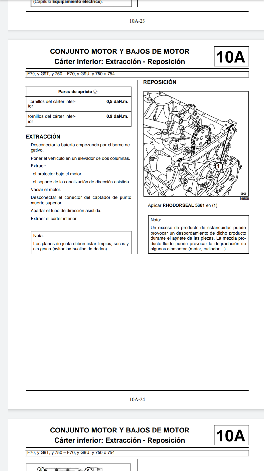

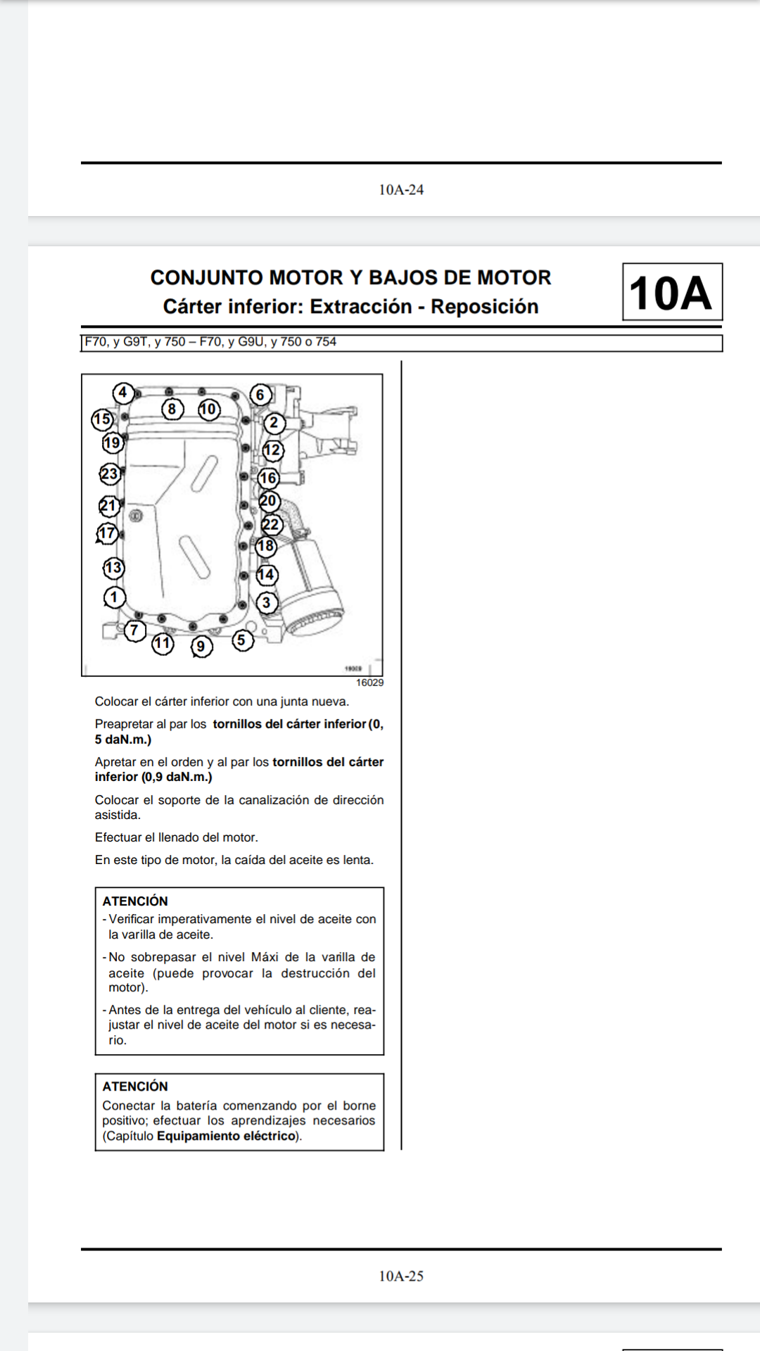

Muchas gracias! Andaré al loro de todas formas. Pero los casquillos de biela voy a cambiarlos. Alguien sabe el par de apriete de los tornillos de la biela? No lo encuentro en ningún lado. La verdad que estoy haciendo muchos kilómetros estos meses y no quiero que falle por esto
TBlanco
No encuentro en manual de motor, pero en el manual de taller de la furgo vienen los pares de apriete del cárter
Se que tengo el manual de motor en el ordenador pero ahora no lo encuentro

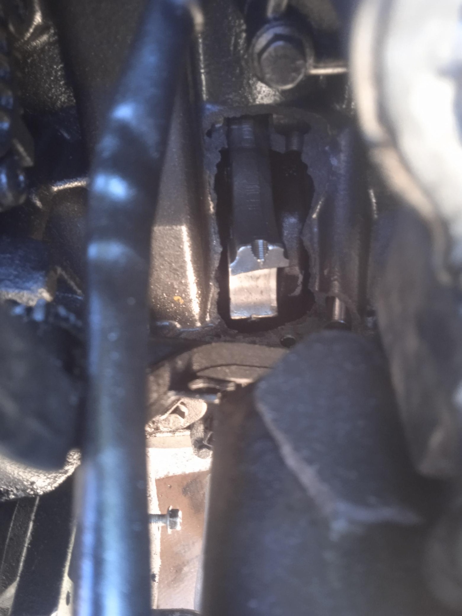

Yo estoy haciendo también el motor G9U, porque se me ha salido una biela.... bloque "nuevo", y todo lo demás....
me dejaré una salsa, pero vale la pena resucitarla

Cita de: juanc en Mayo 30, 2022, 09:35:18 amYo estoy haciendo también el motor G9U, porque se me ha salido una biela.... bloque "nuevo", y todo lo demás....
¡Qué estropicio!  :o
Vaya dolor, mucha suerte con la reparación.
