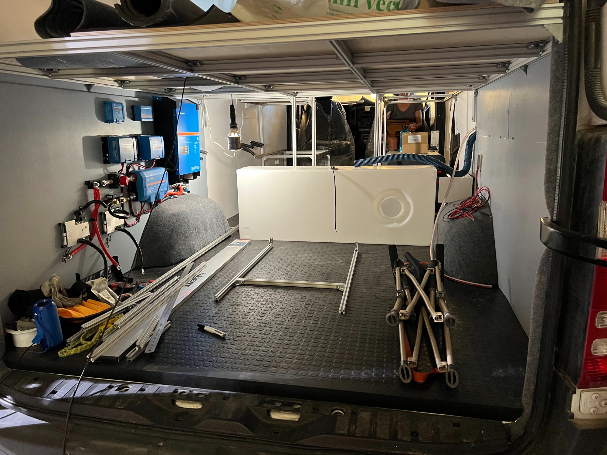

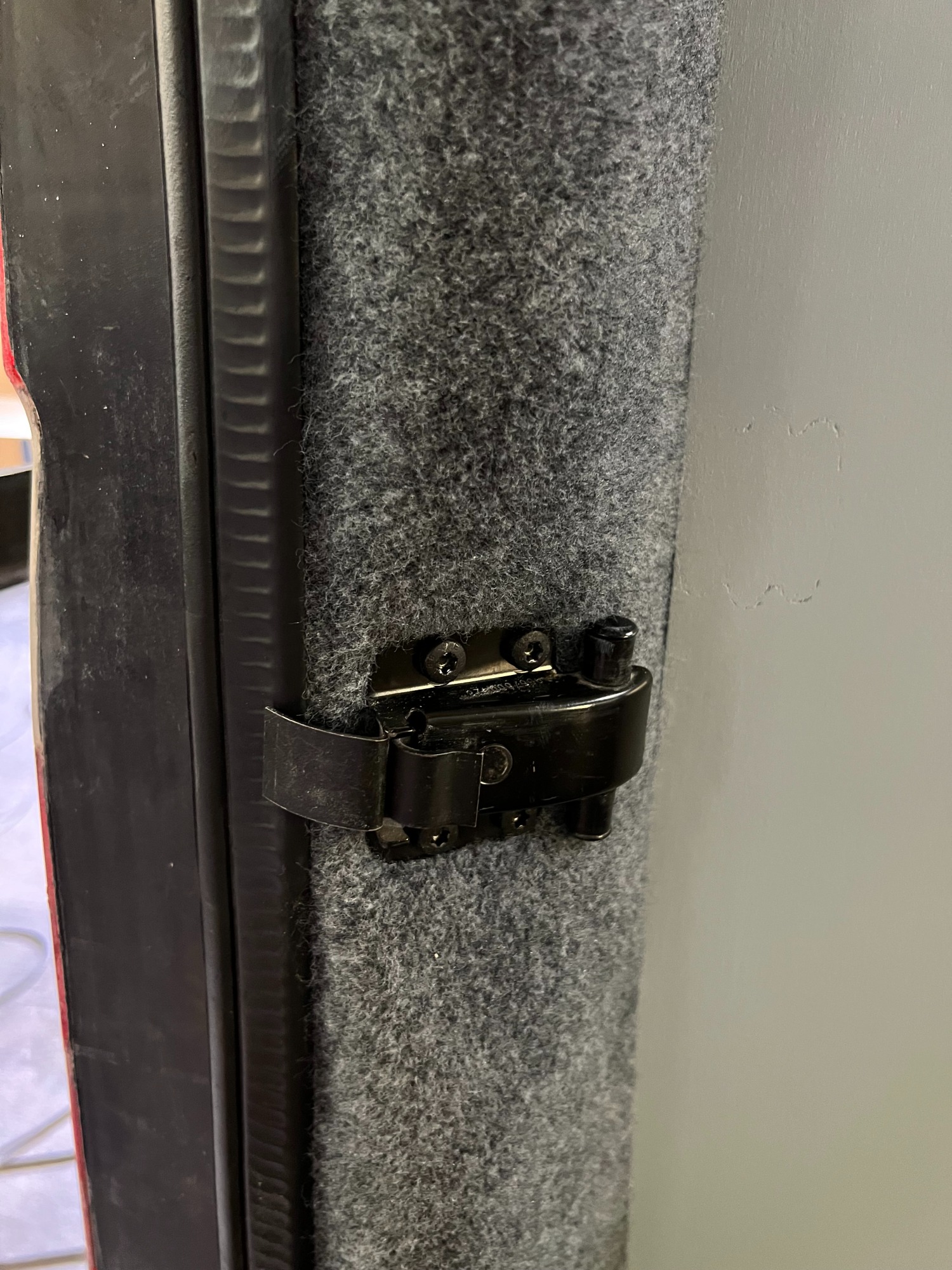

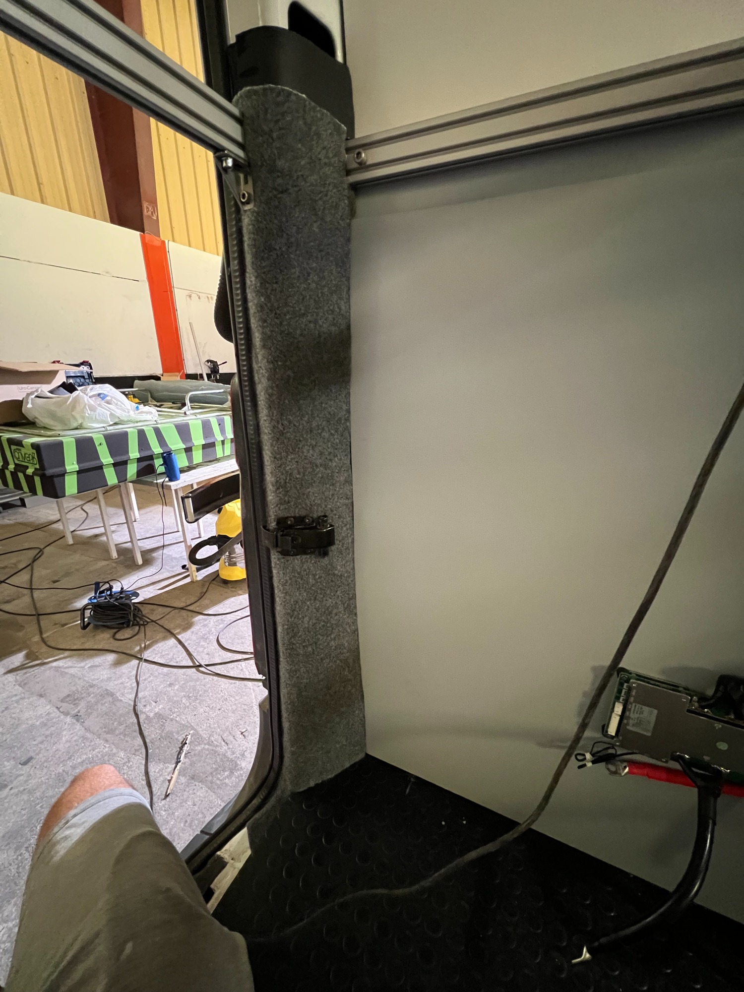

     Aquí tienes las fotos:
La parte interior con cortina y sin cortina, vista exterior, guías y tipo de cierre. En la última no sé si se aprecia mucho una especie de cepillo que tiene la puerta de arriba a abajo

Fuaaa muchísimas gracias, es justo lo que quiero hacer, incluso con el fresado en la puerta para acomodar la guía.  .ereselmejor  .ereselmejor  .ereselmejor
