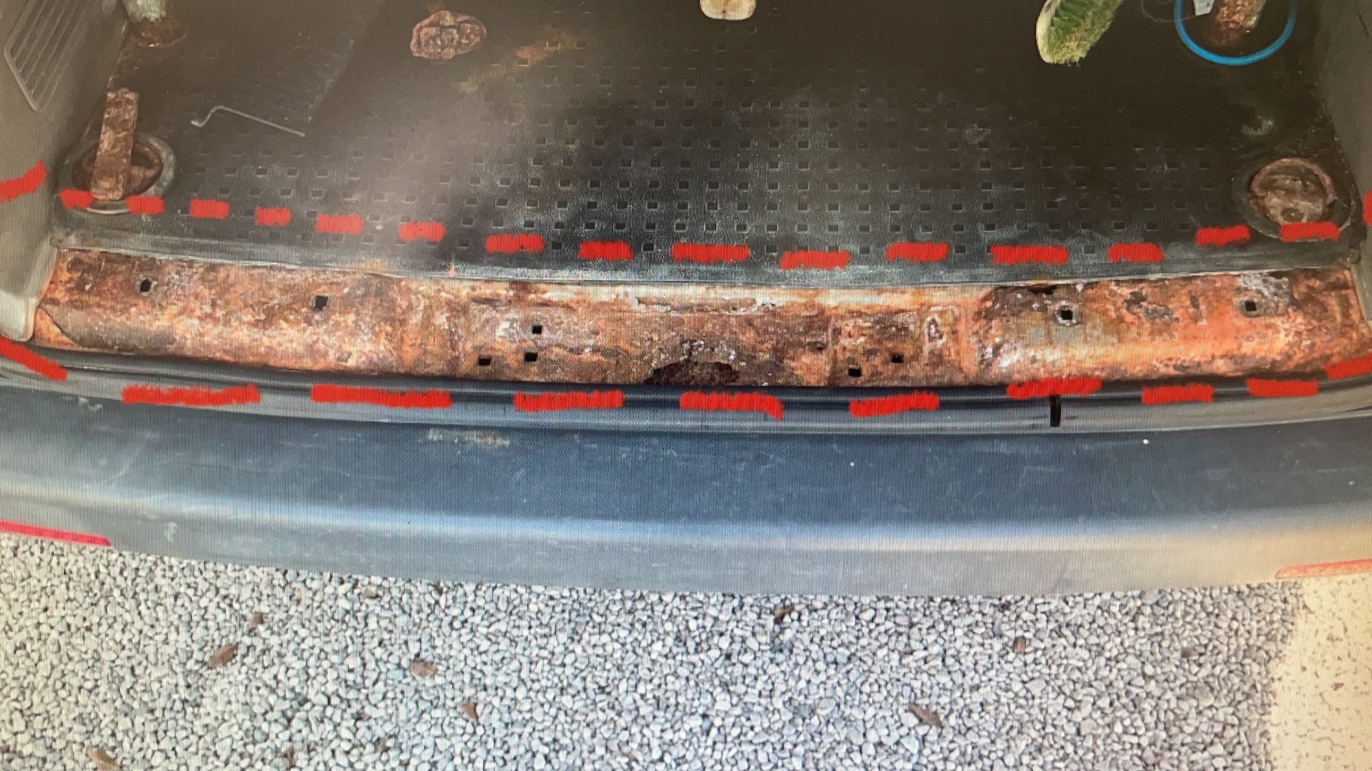

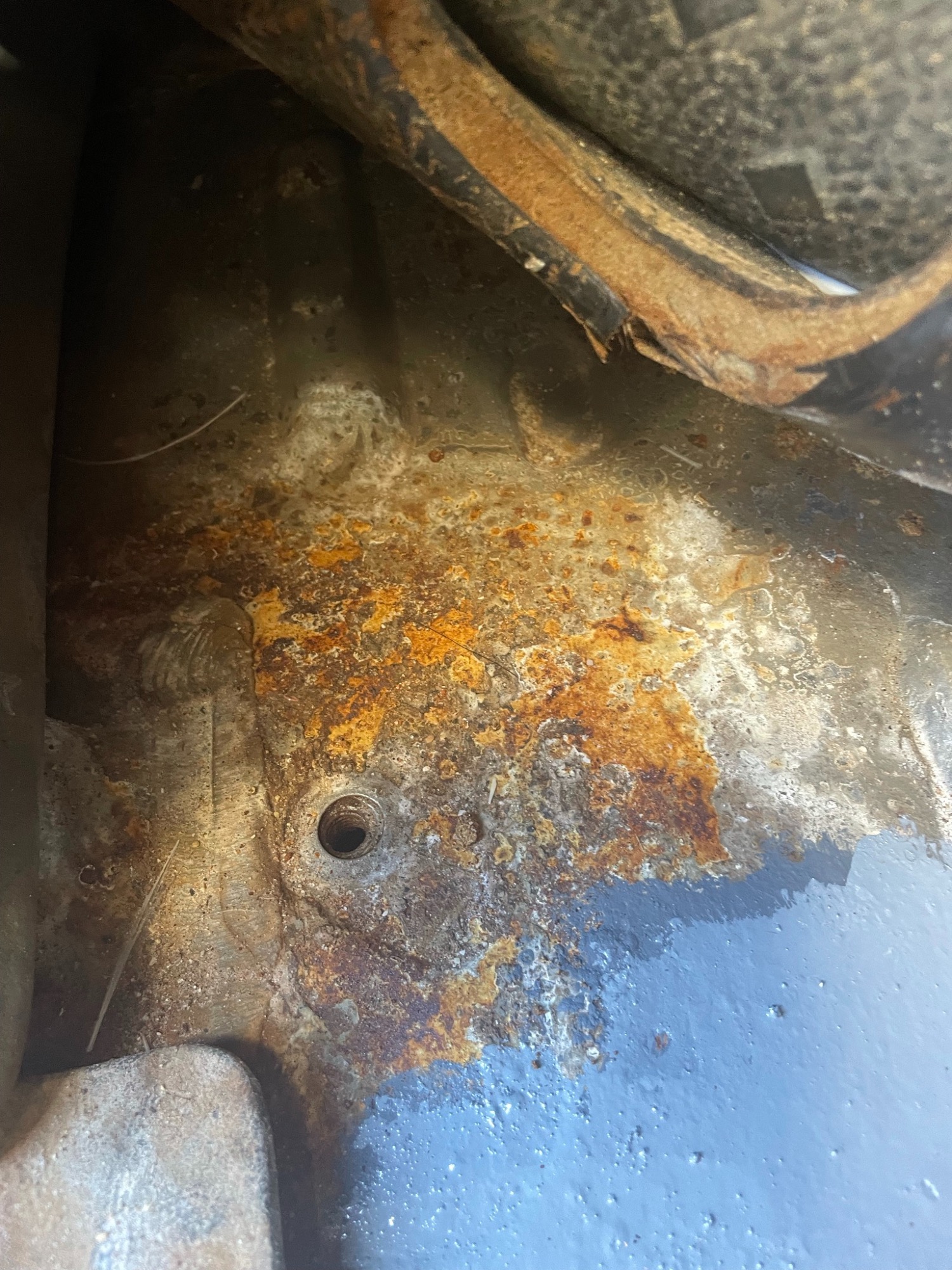

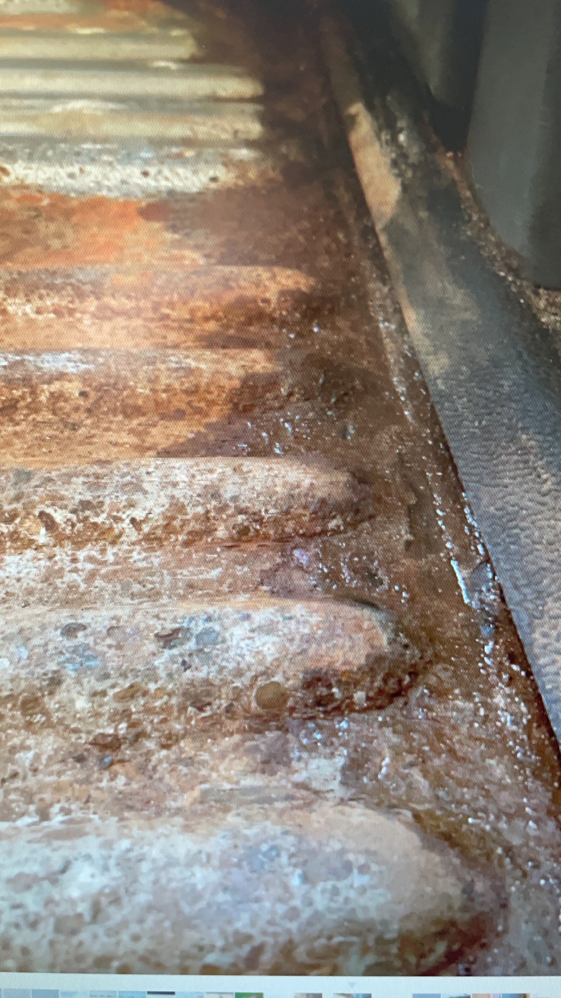

Tengo todo el suelo de la Caravelle oxidado por un defecto en las ventanillas deslizantes. El agua se filtra y discurre por dentro de los recubrimientos latersles de plasrico y finalmente empapando la espuma de debajo del suelo. Hay muchos afectados y la marca secrie de nosotros.

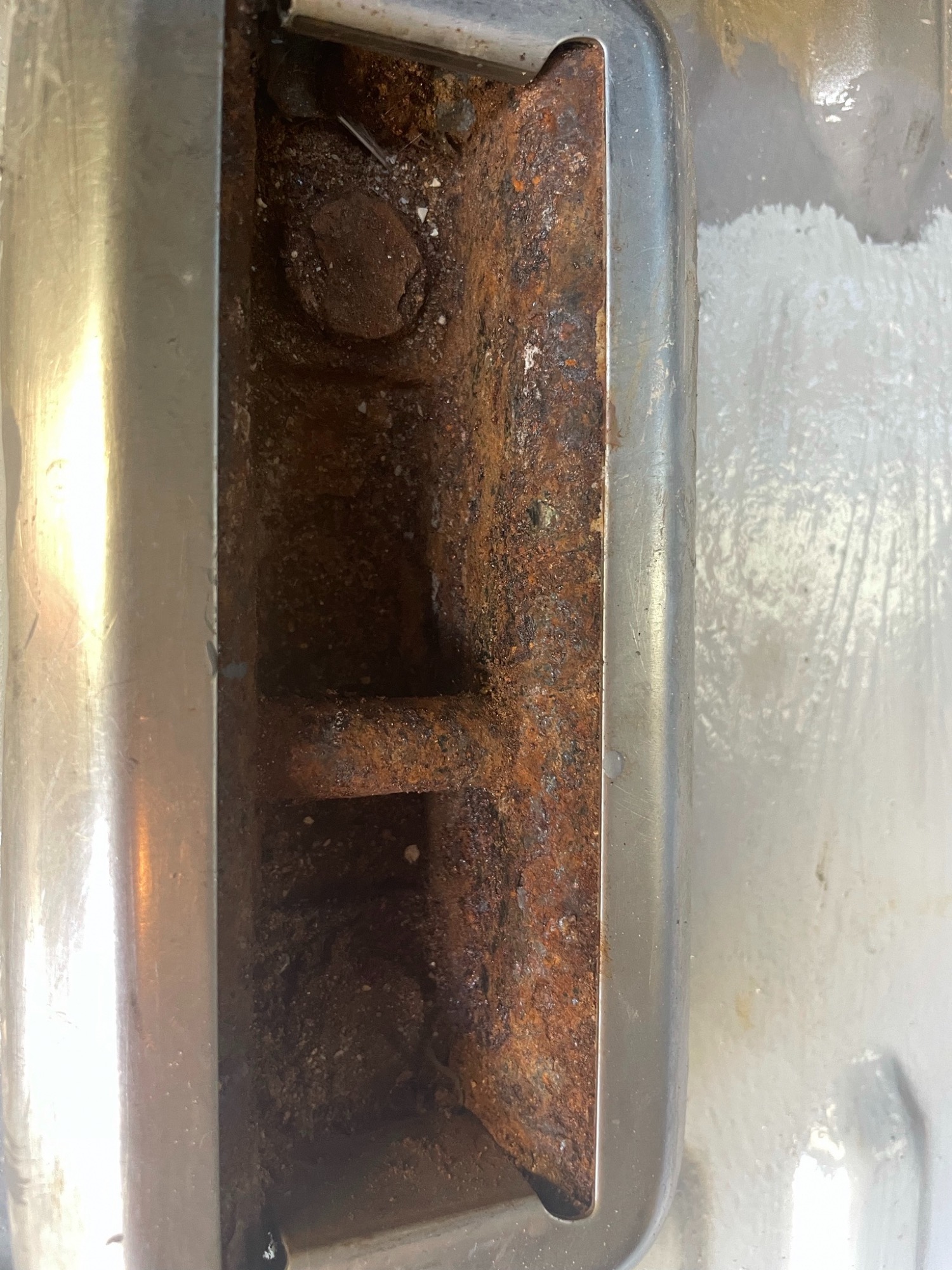

Los anclajes se veian oxidados pero como siempre llevo material de windsurf me creia q era por eso, por por un mal mayor que son las filtraciones de las ventanas deslizantes. La furgo era nueva , la compre en España. Dejadez en los anclajes ? Si, pero por el resto es por algo aheno a mi

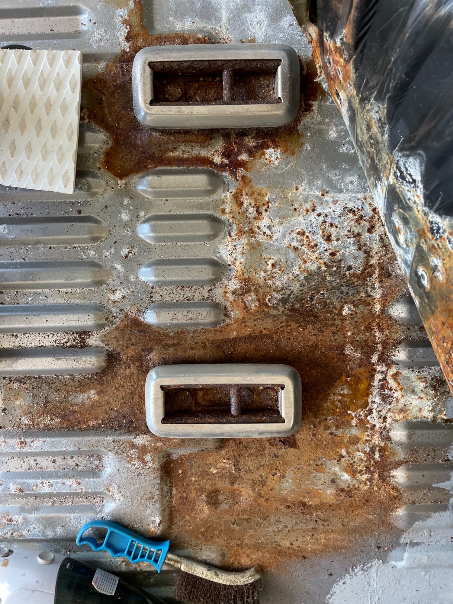

Lo más importante es que soluciones la entrada y si lo quieres dejar bien lo ideal sería desmontar desde donde entra hasta por donde haya chorreado a estancarse ahí porque los óxidos son todos superficiales al principio, luego un oxido que no se ve se hace un tumor.
Yo desmontaria y lija, cepillo púas hasta chapa viva, antioxido, imprimación epoxi y alguna pintura que como es por dentro no debe quedar una obra de arte pero si nada de oxido que luego crece.

Simplemente queria informar del problema grave que estoy sufriendo con las filtraciones a traves de las ventanillas deslizantes, un punto debil por no decir un fallo de diseño de la marca. Que me lo voy a comer con papas ? Claro.
Pero no quita que lo publique para que el propietario de las T5 y no se si las T6 esté muy pendiente, porque las citadas filtraciones van ocultas por detras de los revestimientos de plastico y van directas a la esponja /foam del suelo de goma que se empapa y no se seca facilmente.
Y que hay muchos afectados!!!

aún así, gracias por compartir esas fotos que es un claro ejemplo de lo que puede llegar a hacer a la furgoneta si no se pilla a tiempo, y suerte con esa reparación!!!

Me di cuenta cuando levante la goma del suelo y vi la enorme corrosion de todo todo el suelo. En un ppio creia q la causa podia ser lo q tu dices, pero una vez quitado el suelo de goma dio la casualidad que se puso a llover y estaba dentro de la furgo quitando oxido y vi como caia agua por detras de los paneles laterales y se formaba un gran charco de agua.
Pero veo que es un gran fallo de diseño de las ventanas. Somos muchos los afectados, muchos, por eso lo denuncio aqui para que por lo menos esteis atentos . VW nunca va a reconocer que es su culpa. Es una verguenza.
