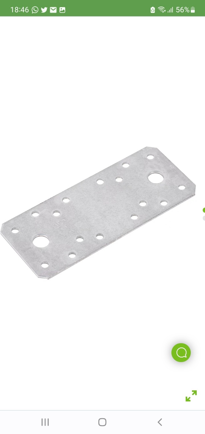

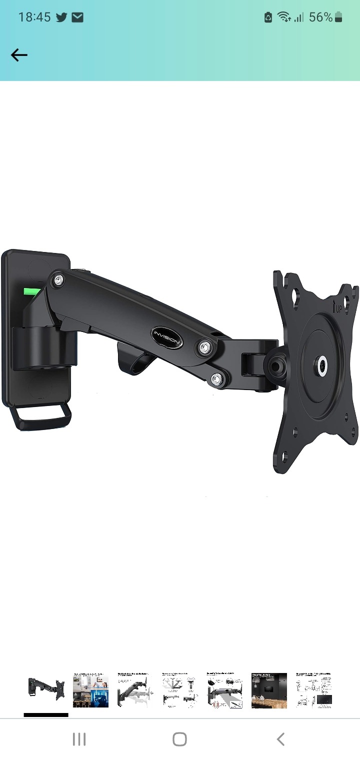

Buenas, he comprado una Tv y un soporte para instalar en una autocaravana. La madera donde quiero atornillar el soporte solo tiene una profundidad de 15mm y no tengo posibilidad de acceder al otro extremo. La tele pesa 6kg y el soporte 1.5kg. El soporte solo tiene 2 agujeros para atornillar por lo que creo que teniendo en cuenta el peso de la tele y el movimiento que tendra el soporte, no lo veo que vaya durar mucho. Habia pensado en meterle una pletina para poder meterle mas tornillos ademas de un taco de madera adicional de 10mm. Algun consejo/experiencia/recomendacion?
