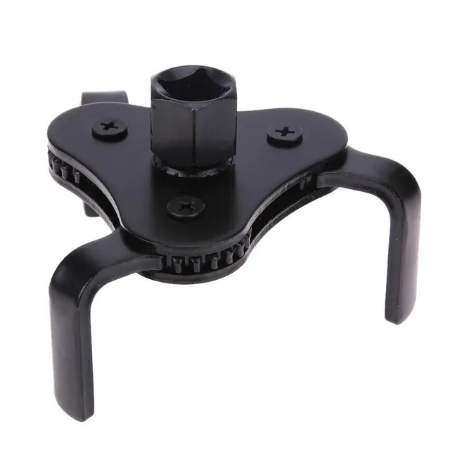

sactamente! Asi es, para abrir ese tapon grande lo mejor es utilizar las herramientas especificas para sacar los filtros, esas que tiene  tres patas.

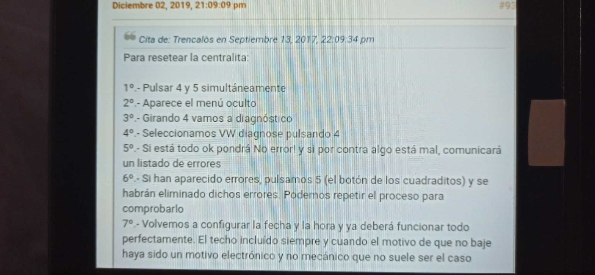

muchas gracias,ya lo he cambiado y va bien por ahora, yo pensaba que el deposito tenia 50 litros pero veo que es muy pequeño y me va mal el aforador o nivel, me parpadea en la centralita como se puede resetear
crisjaca
Cita de: fredixy en Abril 15, 2021, 22:16:20 pmmuchas gracias,ya lo he cambiado y va bien por ahora, yo pensaba que el deposito tenia 50 litros pero veo que es muy pequeño y me va mal el aforador o nivel, me parpadea en la centralita como se puede resetear
esos son los pasos
