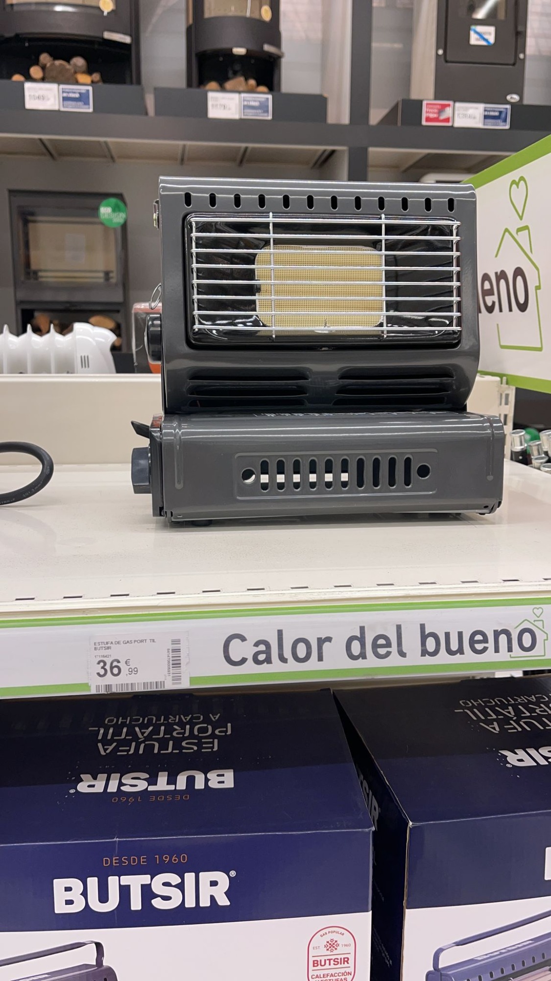

Buenas noches a todos, me estoy planteando poner una calefacción estacionaria en la furgo, pero lo que me da pánico de la instalación es el tema de bajar el depósito para la instalación del espadín. Por lo que hoy de paseo por el Leroy me encontré ésto
Se que no es ni parecida una cosa con la otra, pero creo que esta segunda me sacaría del apuro, para alguna salida que hagamos en invierno.
Me podéis dar vuestra opinión de lo que pensáis acerca de está estufa.
Muchas gracias.

Muerte dulce lo llaman no?
Envenenamiento por CO, monóxido de carbono, yo no pondría ningún sistema de calefacción que tome el oxígeno del habitaculo.

sfacfar
Amén!!
No había caído en eso...
Muchas gracias por tu comentario.

Eso para entonar un poco vale.. pero sin dormirse por supuesto...
Cuidado con esos inventos..

Cita de: sfacfar en Noviembre 18, 2021, 21:28:46 pmBuenas noches a todos, me estoy planteando poner una calefacción estacionaria en la furgo, pero lo que me da pánico de la instalación es el tema de bajar el depósito para la instalación del espadín. Por lo que hoy de paseo por el Leroy me encontré ésto
Muchas gracias.
Yo en mi anterior furgo utilizaba una de esas, por la mañana para no morir de frio al salor de la cama.
Pero solo para caldear, ya despierto y con micho cuidado.

Yo no tengo mucha idea... pero el depósito no tienes que tocarlo. Sólo buscar el acceso al aforador (que creo que está dentro de la furgo) hacer un agujerito y meter un espadín para alimentar la caldera.
Es que esa estufa, sólo te sirve para lo que han comentado algunos compañeros; mientras estás despierto, caldear un poco.
En ambientes muy fríos, en los que tienes que dejar la calefacción puesta toda la noche, ese sistema es muy peligroso.
