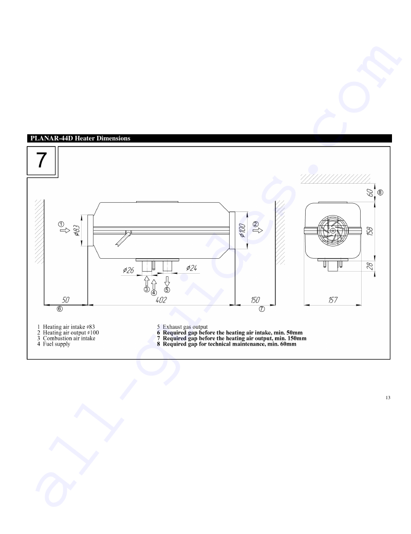

Buenas dias, pues me encuentro con un pequeño problema y queria exponerlo por aquí haver si alguien más se ha encontrado en la misma situación. Mi idea era montar la calefaccion debajo del altillo delantero como mucha gente monta el problema es que debajo tengo el deposito del AD.Blue cosa que me impide sacar los tubos de escape y admision por abajo. Mirando por debajo de la furgo veo una posible ubicación en el lateral izquierdo justo por detras del asiento del conductor pegado a la pared. Los dubos saldrian justo por la izquierda de la biga longitudinal izquierda en un pequeño quadrado entre 2 bigas transversales.
Si alguien se ha encontrado en esta misma situacion agradeceria enormemente una pequeña ayudita y si se ha realizado de la forma que digo yo o le han encontrado algún otro rincón.

No estoy seguro de si será la misma distribución que la mia, yo con los requisitos de la planar me encontre que no podía ponerla en los huecos tras las ruedas por que no había las distancias que pide. Pero he encontrado que justo delante del deposito de gasoil hay un espacio bastante amplio y he colgado una caja para montarla ahí.

el sitio que mencionas es bueno, yo la llevo ahí y he visto varias que también la llevan ahí, con la calefacción dentro solo sacas la admisión y el escape y la toma de la bomba

yo creo que el creador del hilo la quiere poner dentro, entre el asiento del conductor y el asiento trasero, si pone, pegado al lateral de la furgo
el sitio que la pone lordwhale, no me parece muy bueno habiendo sitios que la puedes poner pegada al suelo por debajo  quedando mucho mas protegida, quedando tan baja cualquier arbusto te romperá los tubos del aire a no ser que los protejas o los pongas rígidos

Teóricamente tiene que tener espacio por arriba, por delante y por detrás (o quizás yo he entendido mal) , por eso en el hueco que hay tras la rueda del copiloto no me entra y me quedaba por debajo del nivel. Aquí arriba, delante del deposito de gasoil, tiene todos los requisitos de montaje de la planar.
La idea es que los tubos pasen por los laterales y entren por el escalón tras los asientos...
Como la habeis montado en ese otro hueco? os dan los 6 con respecto al suelo y las medidas por delante y por detrás?
