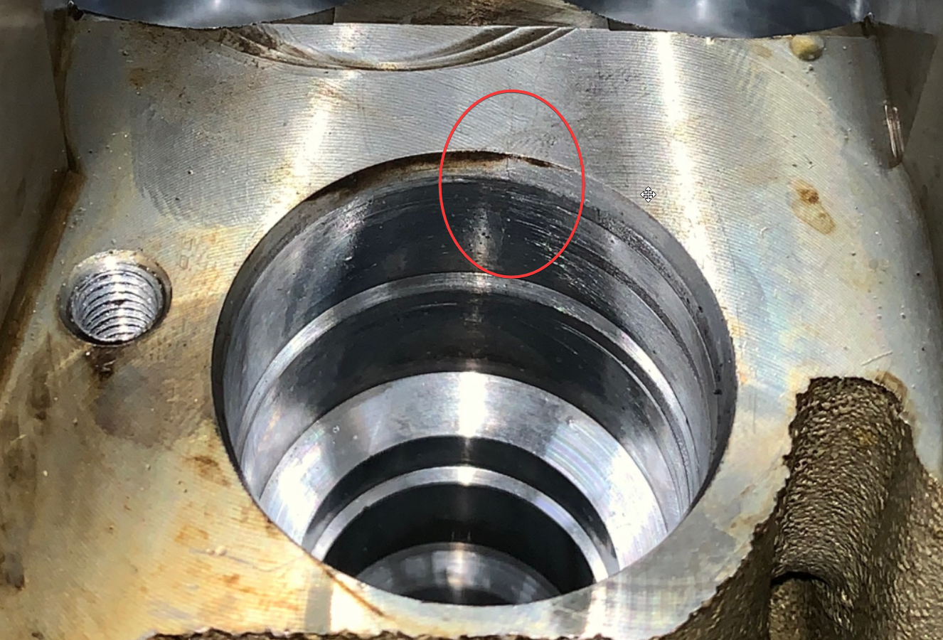

Buenos días compañeros,
En mi caso tras muchas vueltas (varios cambios de los sellados de los inyectores, bomba tándem gasolina, etc), resultó ser la culata. Como veis en la imagen adjunta aparece una minúscula grieta en el cilindro central que en frío es casi imposible verla pero en caliente con la dilatación hace que se descebe de diésel, pasando este al cárter. De ahí también la subida de nivel de aceite, aunque como son motores que consumen algo de aceite al principio no se notaba.
No es una avería tan costosa como pudiera parecer si lo lleváis a un taller de confianza, aunque con los famosos yaques, le vas sumando la distribución compreta, revisión del turbo y demás y acaban siendo varios miles. Eso sí el motor me quedó nuevo!
Un saludo a todos!
